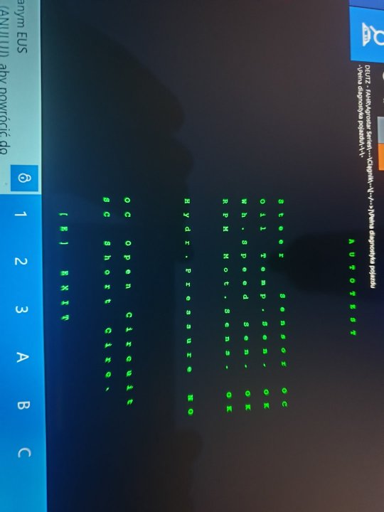

deutz fahr agrostar skrzynia biegów nie reaguję
kisiol odpowiedział(a) na kisiol temat w Deutz-Fahr, Lamborghini, Same
Ciśnienia mierzył pan serwisant i on wystąpił diagnozę, po za skrzynią wszystko działało. -
Piotrbm bardzo dziękuję za chęć pomocy, ale w końcu zaprosiliśmy pana serwisanta deutz i pan stwierdził że padła skrzynia. Remont nie opłacalny. Serwis wycenił naprawę na około 38000. -
Dzisiaj jeszcze sprawdzałem i cisnienie oleju jest po odpaleniu komputer pokazuje ok. -
Powiedz jak się orientujesz gdzie ten czujnik jest. Jeszcze jedno podane jest że nie widzi czujnika skrętu, czy ten traktor to posiada. Dodam że podnośnik działa. -
kisiol opublikował(a) temat w Deutz-Fahr, Lamborghini, Same
Witam. Mam problem z ciągnikiem rolniczym deutz fahr agrostar 6.71 96r. Ciągnik ma problem ze skrzynią biegów, po włączeniu biegu czuć lekkie szarpnięcie i zapala się dioda sygnalizują bieg. Po chwili zapalają się wszystkie diody a ta co sygnalizowała załączony bieg zaczyna migać. Ciągnik nie ruszy nawet centymetra. Podłączyłem tester texa , ale w tym ciągniki diagnostyka jest bardzo skromna. W chodząc w test jest tylko takie info. -
