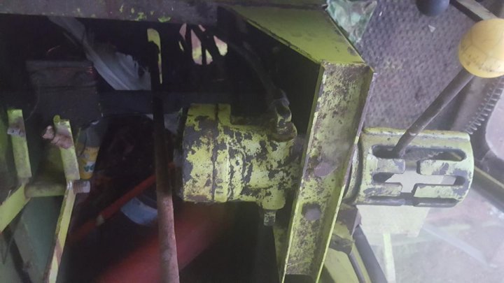

  7. witam. pytałem już w oddzielnym temacie na forum. ale zapytam jeszcze tu. chodzi mi o rozdzielacz (4 sekcyjny) czy opuszczanie hederu i motowideł macie drazkiem do przodu czy do tylu? ja mam opuszczanie do tylu właśnie i nie wiem czy to jest prawidłowo... przewody rozdzielacza podłączone prawidłowo...

  10. hmm zdjalem dzis pokrywe od rozdzielacza i raczje przewody sa tak wygiete ze nie da sie ich podlaczyc inaczej... to ze kiepsko opuszcza moze byc wina rozdzielacza ale ze podnoszenie/opuszczenie motowidel i hederu jest odwrotnie to gdzie szukac przyczyny?

  14. Witam. mam problem z moim claas senatorem. mianowicie chodzi o opuszczanie hederu. olej hydrauliczny jest. podnoszenie ok a opuszczanie masakra.. w czasie jazdy prkatycznie nie da sie opuscic... czy to wina rozdzielacza czy pompy? jeszcze takie dziwne pytanie o gdy ogladam filmy senatora na youtube to wiekszosc ma opuszczanie dzwignia do przodu. w moim od poczatku opuszczanie motowidel czy hederu bylo dzwignia do tylu. a Wy jak macie?
