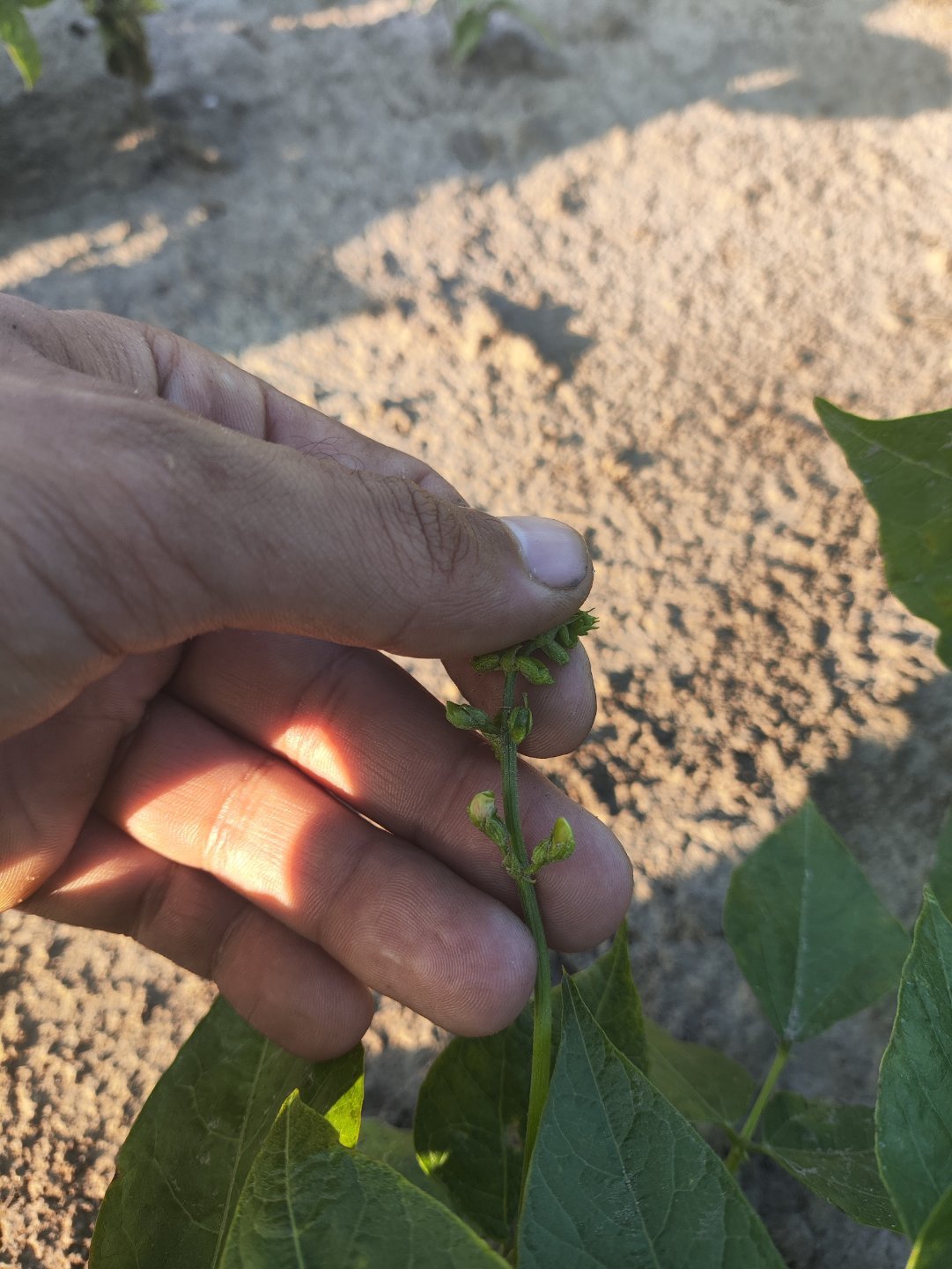

Byc moze 🤔 A jasna dlatego bo rosnie przy szosie i jedna z rowniejszych fasol wiec opiera sie rzucanym urokom? I dlatego tez akurat ta grzyb bardziej atakuje 😂 tam gdzie nikt jej nie widzi to ciemna i zdrowa 😂 Ale z grzybem to bedzie w tym roku problem. Tak mi sie wydaje bo jeszcze nie zakwitka a już ją tam gryzie Edit. Jest w okolicy jasiek z siewu w w połowie kwietnia to juz sie bialo robi na nim

Ale w sumie to troche dziwne, ze tak wczesnie kwitnie jak przez caly maj to rosla moze 10 dni. Male krzaczki a juz sie szykuje 🤔 a i grzyb sie juz rzuca na dolne liscie. Jutro deszcz to we wtorek chyba kaptan

29 albo 30 kwiecień

@dysydent pamietasz jak pisales, ze w tamtym roku byla anomalia i fasola kwitla w polowie czerwca? W tamtym roku byl najcieplejszy maj od ilus tam lat. W tym roku byl najzimniejszy a fasola... Ooo... Dotknąć i kwitnie Nie wiem czemu ale na jednej dzialce jest jakas jasna. Rosnac rosnie nirmalnie. Niczym nie odbiega od innych oprocz koloru 🤔
