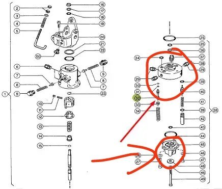

Witam Uszczelnial ktos rozdzielacz hydrauliczny w 98s? Cieknie mi najprawdopodobniej z tego dekielka na samym dole ewentualnie spod tego talerza wyżej co sa przykrecone przewody. Zaznaczylem na schemacie Nic się nie rozsypie jak to odkrece?
