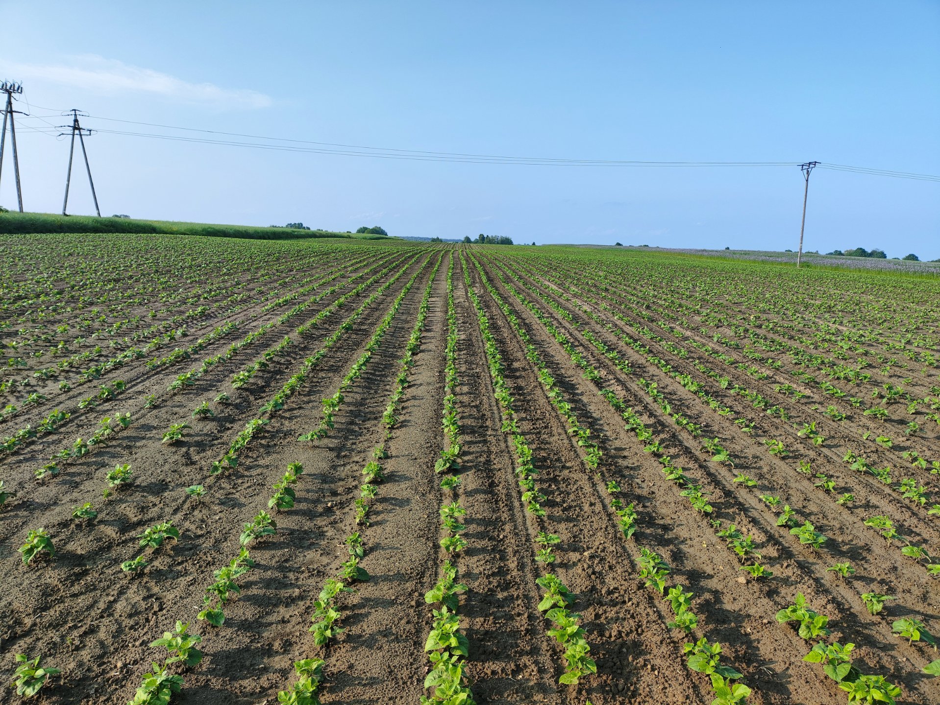

I co? Czysciej jest niz po standardowej pendi i comandzie? Moj dezodorant jest dwuletni i dziala jak kseciunio. Nie idzie na polu znalezc nawet jednej zjedzonej sztuki a w rzepaku nie ma chowacza. 8 ha to takie troche spuchnięte 2 rządki 🤣 Teraz kilka dni ciepelka i fasola zasuwa jak ta lala. Juz kolejna pare trójliści puszcza. Tylko jakos w gore te liscie pcha zamiast w bok 🤔
