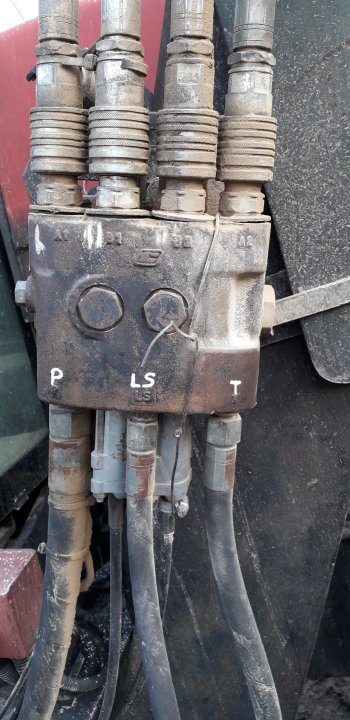

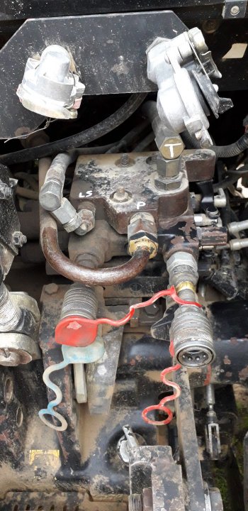

  18. Trochę to długo trwało. Ale jest.
  19. Kolego w najblizszym czasie porobie Ci trochę zdjęcia prześle
