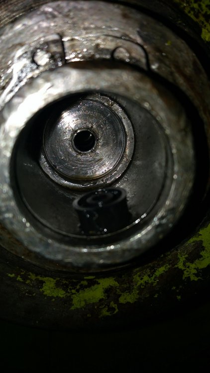

  13. U mnie ten regulator siły hamowania ma 4 pozycje, pusta, pół ładunku, pełna i odhamowanie. A jak masz 3 pozycje to w tym zaworze obok powinieneś mieć grzybek do odhamowania. U mnie jeszcze z dołu butli jest taki zawór do spuszczania wody z butli i tak samo można spuścić powietrze i też odhamuje.
  14. Zmieniłem zawór na inny i hamulce działają :).
  15. U mnie to siłowniki ,,mocniej się wysuwają" jak się przestawia tez zawór od regulacji siły hamowania (mam 4-ro pozycyjny więc w ostatniej pozycji przyczepa luzuje). Jutro jeszcze raz dokładnie sprawdzę wszystko. I mam jakiś inny zawór hamulcowy to może podłączę i potestuję.
  16. Po wyczyszczeniu działa sprawnie? Dodam że jak podłączy się przyczepę i przestawia się regulator siły hamowania to widać jak siłowniki mocniej się wysuwają.
  17. Panowie mam problem z hamulcami w D-47. Ciągnik( C360-3P) pompuje ciśnienie do ok. 6bar. Po podłączeniu przyczepy powietrze idzie do siłowników i jest cały czas zahamowana. Nie da się jej odhamować. Zawór ten za butlą w ciągniku działa prawidłowo( czyli jeśli wciskamy pedał hamulca to brak ciśnienia w przewodzie). Może być tak że zawór w przyczepie jest źle podłączony?
