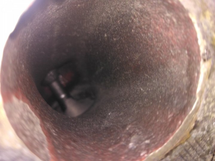

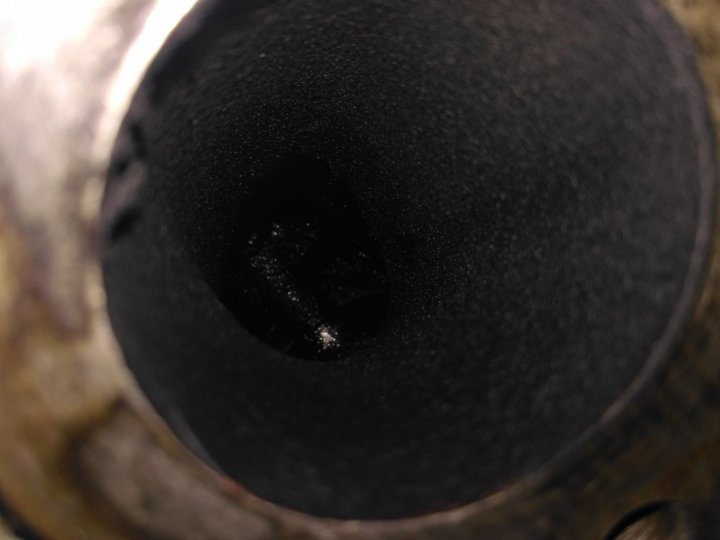

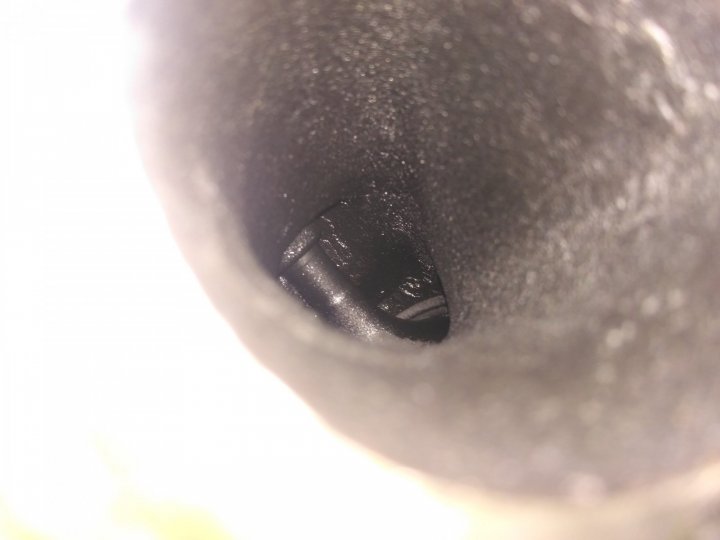

Witam. Ostatnio trochę grzebałem przy nowej 60 i po ściągnięciu kolektora ujrzałem nagar w glowicach i jestem ciekawe z czego się wzial. Nadmienie że ciągnik kopci dość mocno na czarno. Z ciągnikiem nic się nie dzieje. Jest 400mth po remoncie silnika. Zdjęcia od głowicy 4 do 1.
