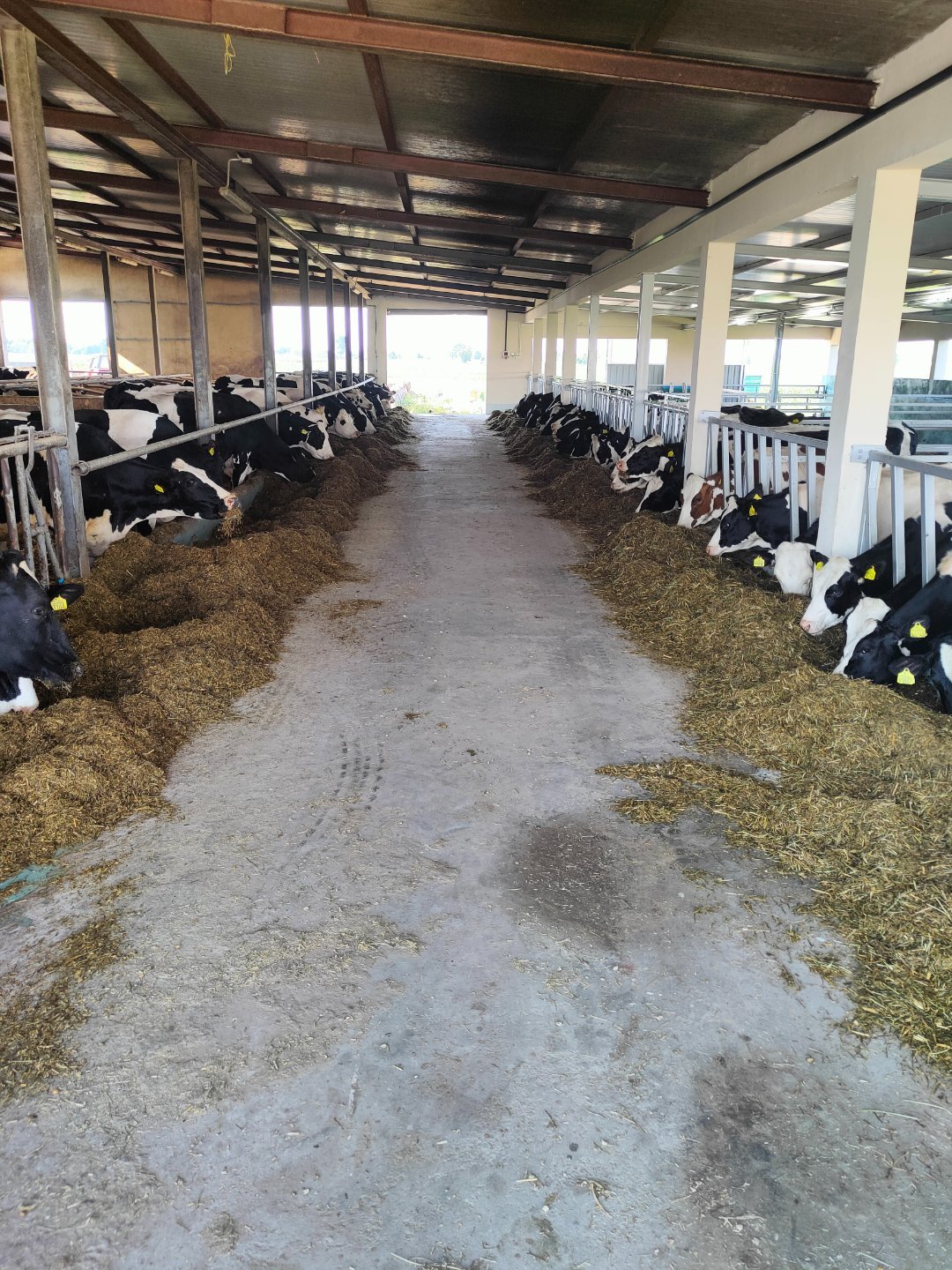

  17. leszek1000
    Dobudowa obory
    legowiska i pełna posadzka. Wejdź do mojej galerii, tam też mam zdjęcia. Prosty mechanizm, ze śrubką w środku. Nie ma szans że cielak albo krowa to wyciągnęła. Przetestowane w innym kojcu. Na ostatnich bramkach zabezpieczenie jest podwójne, od góry i dołu.
  18. leszek1000
    Dobudowa obory
    Jeśli chodzi o te skośne rury. To rura 5cm na 5 cm o grubości 3 mm.Całkowita wysokość to 95 cm. Przegrody gdzie są najmniejsze cielaki wynosi 25 cm, w kolejnym patyku wynosi 30 cm.
  19. leszek1000
    Dobudowa obory
    Szerokość około 8 m, a długość 31 m.
  20. leszek1000
    Dobudowa obory
    30cm z zasuszonymi 46 szt. Nie jestem fanem robotów udojowych, więc na razie będzie hala. Może w przyszłości, jeżeli wybudujemy nowy obiekt.
  21. leszek1000
    Dobudowa obory
    Nie, one są blokowane za pomocą śrubki. Wkłada się i bolec się nie otworzy. No niestety dalej na przewodówce. Jednak stara obora zrobiła się pusta i będe ogarniam jakiś schemat hali 2x5 prawdopodobnie z delavalu. Najpierw jednak stacja paszowa. Jeżeli cena mleka odbije, to w następnym roku zaczniemy robić halę.
  22. leszek1000
    Dobudowa obory
    Robione przez znajomego majstra i wszystkie bramy odgradzające zwierzęta też robił.
  23. leszek1000
    Dobudowa obory
    Długość całkowita to 28m i jeszcze ze starej obory idzie dach. Nie, wszystko było robione z projektantem, który to kontrolował. Z resztą widać jak mocna jest konstrukcja. Jeżeli faktycznie będzie dużo śniegu, to będziemy je ściągać. Jak będzie możliwość zrobię zdjęcie.
