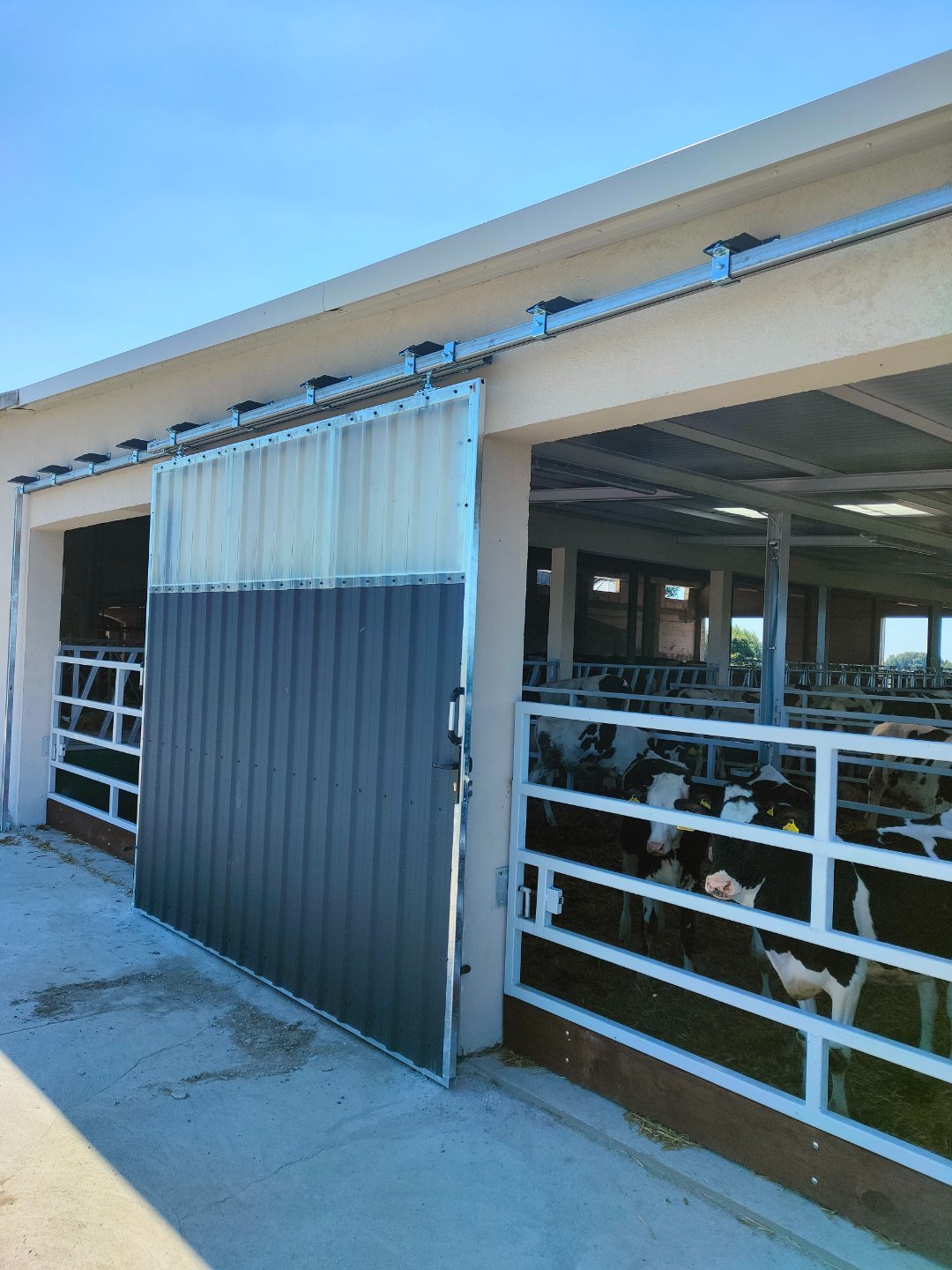

Obora na głębokiej ściółce, równo 5 lat po wybudowaniu pierwszej części obory.

23 minuty temu, Bartek933 napisał(a):
Bardzo fajnie.
Jak będziesz ścielił?
Klasycznie zamykanie bramek z jednej strony i drugiej. W przyszłości może ścielarka.
11 minut temu, NewTheJas napisał(a):
Jaka długość i kat dachu i wysokość na początku i końcu kojca
Dokładnych wymiarów nie znam, ale płyta jest dołączona do poprzedniej i całość ma około 23m .

1 godzinę temu, Bartek933 napisał(a):
Masz zatrzaskowe bramki?
Nie, one są blokowane za pomocą śrubki. Wkłada się i bolec się nie otworzy.

4 godziny temu, Dragon155 napisał(a):
A mogę prosić o wymiary? Wysokość, odstęp między szczeblami oraz z jakiego profilu zrobiona?
Jeśli chodzi o te skośne rury. To rura 5cm na 5 cm o grubości 3 mm.Całkowita wysokość to 95 cm. Przegrody gdzie są najmniejsze cielaki wynosi 25 cm, w kolejnym patyku wynosi 30 cm.

10 godzin temu, michalcium napisał(a):
Miałbyś zdjęcie tego zamka przegrody z bliska?
Prosty mechanizm, ze śrubką w środku. Nie ma szans że cielak albo krowa to wyciągnęła. Przetestowane w innym kojcu. Na ostatnich bramkach zabezpieczenie jest podwójne, od góry i dołu.
