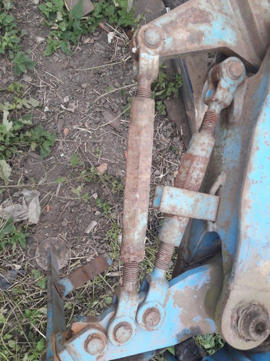

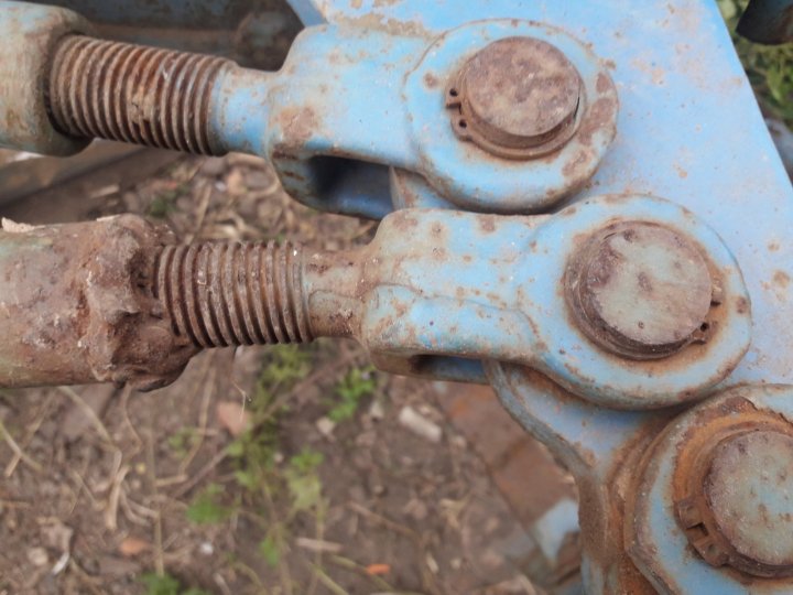

Cześć wszystkim . W pługu mam dwie śruby rzymskie od regulacji . Niestety jedna ma już zaspawaną jedną stronę ,a druga strona ma już tak duży luz że niedługo zerwie gwint . Teraz już po orce ale muszę to zrobić ,bo regulować pług trzeba obiema śrubami jednocześnie . Nowa śruba to koszt około 800 zł . Chcę wstawić gwinty od łącznika centralnego wspawać je zamiast tych starych no i końcówki też przeszczepić . Czy takie gwinty z łącznika centralnego od powiedzmy od c360 czy c385 wytrzymają ? Załączam zdjęcie śruby rzymskiej .
