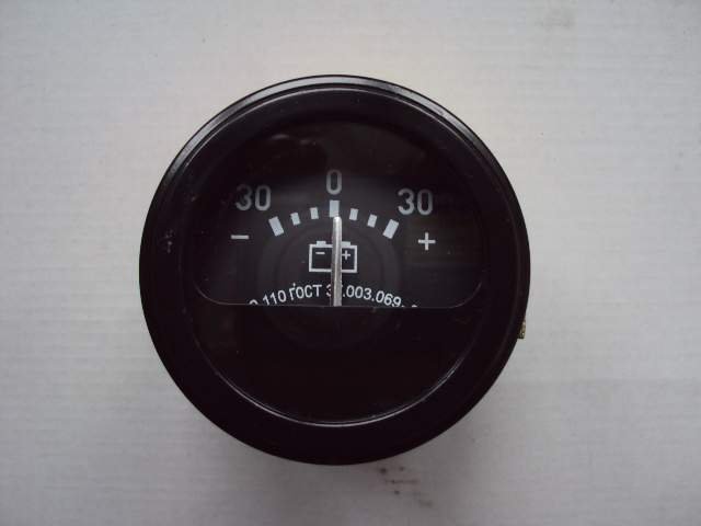

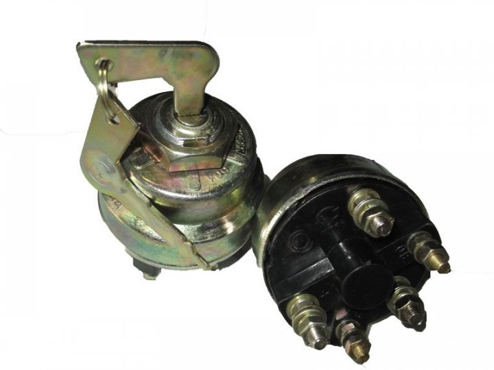

  1. Nie wiem czemu ale nie ogarniam . + od akumulatora ( może być pociągnięty od rozrusznika ?) ma być do - ma amperomierzu tak ? Przewód ładujący od alternatora idzie na rozrusznik więc w niego mam wpiąć przewód idący do + amperomierza ? A do stacyjki mam wpiąć również + od amperomierza ? Jeśli tak to pod który styk ? U mnie stacyjka wygląda mniej więcej tak :

  3. W ciągniku tak jest w zegarach ,ale niestety nie jest podłączony pod alternator ,bo podłączając go tak jak był do oryginalnego alternatora nie wskazywał ładowania (po włączeniu np świateł wskazówka schodzi z 0 na ok -5) . Chyba że chodzi Ci o miernik to również posiadam. Wskaźnik jaki posiadam w ciągniku ale nie jest podłączony pod alternator :

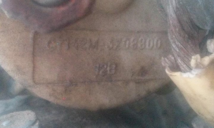

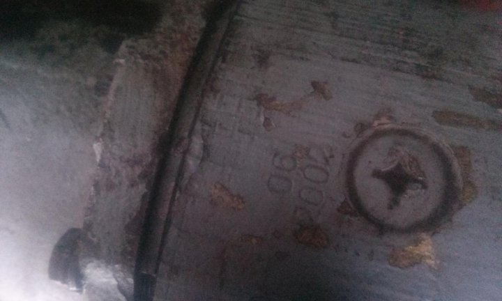

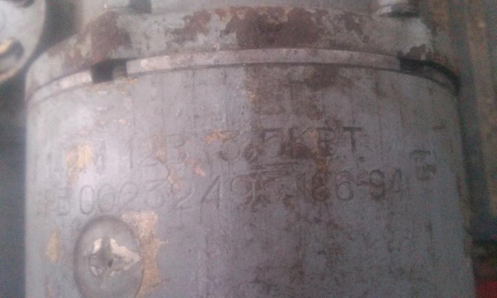

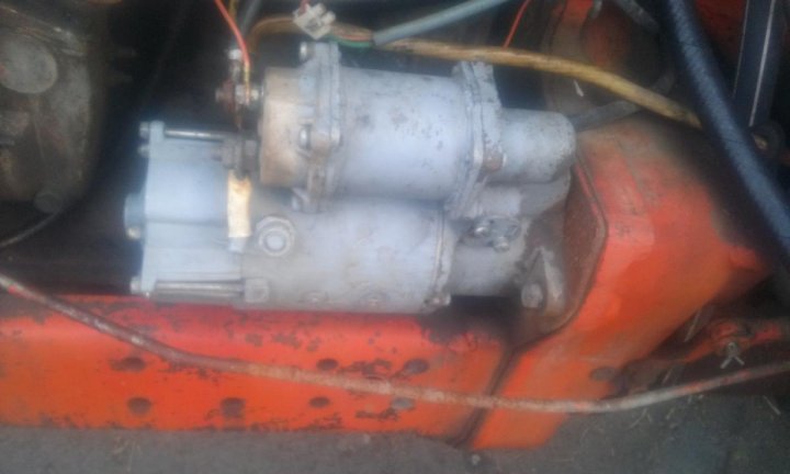

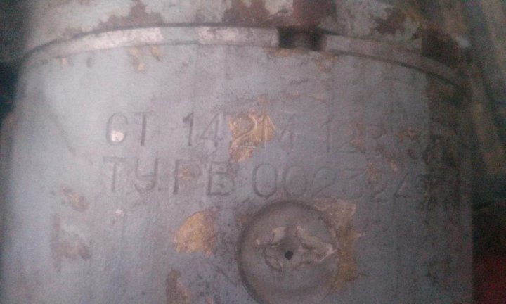

  4. Od tego co go okupywałem nic o tym nie wspominał . A jest to na nim gdzieś wybite ? Jutro go dokładnie obejrzę . 4 dni czekania na jakąś odpowiedź . @Edit Wrzucam fotki rozrusznika i znaków na nim wybitych .

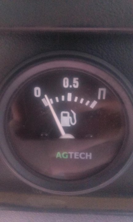

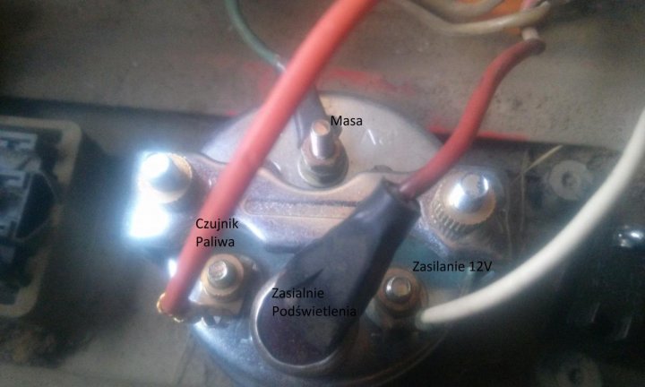

  5. Gdybym wiedział to zamówiłbym od innego producenta ;D . Dziwna sprawa po "włączeniu" masy wskaźnik stoi dopiero po puknięciu w szybkę palcem się ruszy . Kranik sprawny przy zakładaniu pływaka było widać paliwo na mniej wiecej tym samym poziomie co w drugim zbiorniku . A pytałem w sklepie z częsciami mtz o wskaźnik to mieli tylko ten z rezerwą więc była lipa i zamówiłem ten od Agtech ;D . Pozdrawiam .

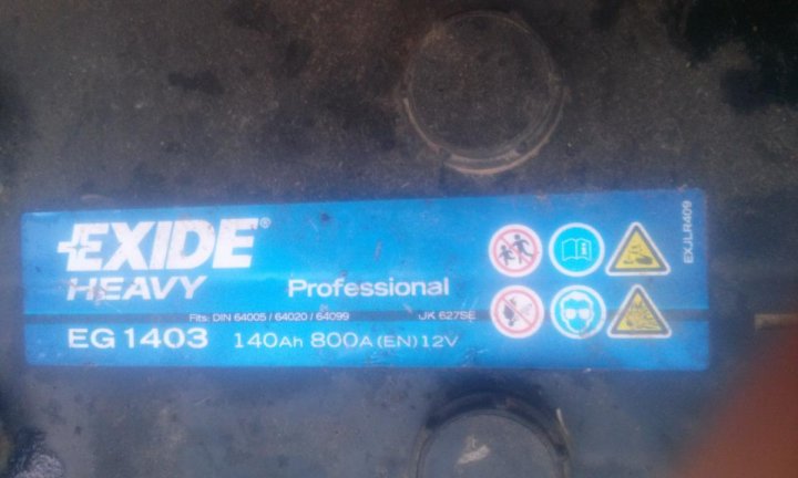

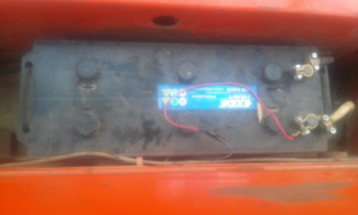

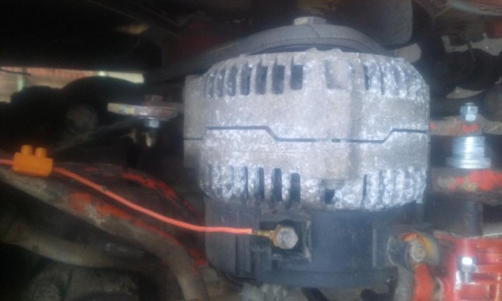

  6. Wracając do tematu ;D ! Po podłączeniu wszystkiego (zegar / czujnik) na wskaźniku pokazuje taki stan (patrz niżej) przy wlanych ok 30/40 l . Czy wskazuje prawidłowo ?? Podłączenie : Mam jeszcze kilka pytań . Mtz gdy stoi 1 dzień nie odpalany ma problem z zapaleniem . Założony jest wyłącznik masy od Zetora (stary nie działał ,a założyłem nowy to się "spalił" i nie odłączał masy ) . Akumulator jest nowy od Exide Heavy 140 Ah 800A . Rozrusznik to oryginał (chyba) zakupiony ,bo ten co był założony to chińszczyzna szybkoobrotowa która po chwili kręcenia robiła się gorąca i nie dawała rady ;x . Alternator jest chyba od forda zakupiony na szrocie ładuje 14,30 V (90A chyba jest na nim napisane) . Jazda 2H na pełnych obrotach ,a ciągnik na drugi dzień nie zapala . Przewód od alternatora do rozrusznika jest naprawdę gruby średnica to ok 1cm i założona kontrolka do pobudzania alternatora . Nie wiem już co robić elektryk twierdzi że to nie wina akumulatora ,ale sam się miga aby przyjechać i zajrzeć co jest nie tak . Może ktoś coś podpowie ? Ciśnienie oleju na poziomie 4 Barów . Foki akumulatora alternatora rozrusznika w załącznikach . Pozdrawiam !

  8. Poszukam tej kostki. Na odwrocie wskaźnika paliwa sa 3 miejsca do podpiecia przewodów. Jeden od masy drugi jest oznaczony literą B ,a trzeci T. Jakies porady które przewody gdzie??

  11. Witam . Od kupna Mtz-ta nie pokazywał on poziomu paliwa . Postanowiłem wymienić czujnik i zegar . Po odkręceniu siedzenia ukazał mi się czujnik ,ale bez instalacji . Pytanie . Skąd wychodzi instalacja do czujnika i jaki czujnik powinien być zamontowany ,bo ten co był wyglądem bardzo się różni od dostępnych na rynku . Rok 1992 z przednim napędem . Liczę na jakąś pomoc Pozdrawiam i wrzucam foty . @EDIT wie ktoś od czego jest ten przewód na ostatnim zdjęciu ? W kabinie wychodził obok hamulca ręcznego .
