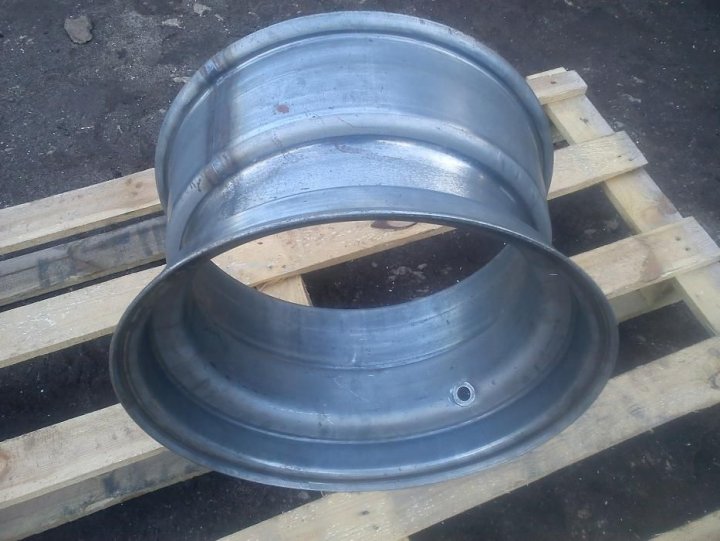

felga a raczej obrecz do wspawania ci zostaje orginalna twoja gwiazda/piasta https://www.olx.pl/oferta/obrecz-9-00-16-CID757-IDegXrN.html#fbc39b43aa tylko osobiscie nie wiem jak twoje umiejetnosci wiec jesli watpliwisci czy sobie poradzisz daj dyche czy dwie by ci przerobili twoje felgi aby bylo rowno i mocno bo szkoda aby sie rozkraczyl https://www.olx.pl/oferta/opona-opony-felga-good-year-10-5-65-r16-CID757-ID710XJ.html#2c3fe84ee1 lub od same solaris, lamborghini runner,deutz fahr agrokid 7x16,11x16
- 1582 odpowiedzi
u mnie gosciu do tura poprostu przy wspomaganiu i turze poprostu rozsunał os bo wywalił ograniczniki by pracowal na pełnym zakresie skoku tłoka to kola ida praktycznie wpoprzek do 9tek to ciezko wcisnac na standardowa 5.5 r16 skoro 7,50 idzie na styk do 9tek to mozna ogarnac obrecz https://www.olx.pl/oferta/obrecz-9-00-16-CID757-IDegXrN.html#fbc39b43aa i wspawac na rant tarcze/gwiazde wtedy wszystko wejdzie i bedzie luzik @bears takie felgi sa przy duzych ciagnikach ja z tyłu w 1212 mam pelne blacha 25mm a z przodu 13mm a przy ciagnikach na gasienicach piasty sa 3razy grubsze tu masz kola MFa 3080 https://www.olx.pl/oferta/kola-13-6-r38-z-plynna-regulacja-szerokosci-mf-landini-john-deere-CID757-IDhzlKR.html
