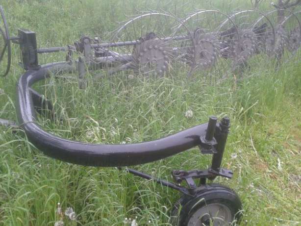

  9. witam. sprzedam zgrabiarke po renowacji nieuzywana od 4 lat , badz zamienie na kabina ciagnikowa c360 (nie puszka)

  12. witam. sprzedam zgrabiarke po renowacji nieuzywana od 4 lat , badz zamienie na kabina ciagnikowa c360 (nie puszka) badz cos innego. wiecej na priv
