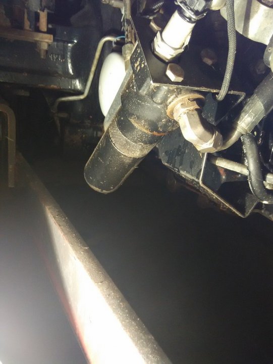

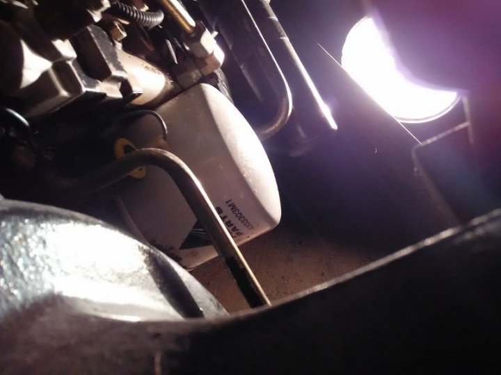

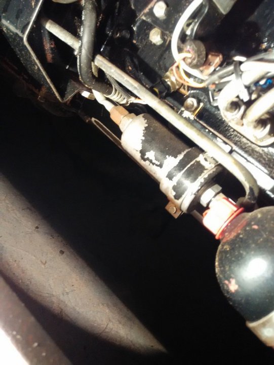

Filtry hydrauliki 6255
karolas123 odpowiedział(a) na karolas123 temat w Massey Ferguson Seria 42XX-43XX-62XX-82XX oraz x4xx
Poszukam kolego poszukam naturalnie, i dzieki za pomoc:) Rzeczywiście filtr tm był, to filtr od oleju pedzącego na mokre sprzęgło. Dla potrzebujących wstawiam numery filtrów, niektóre z nich dadzą sie czyscic jednak ja zamontowałem wszystkie nowe mann, filtry donaldson są nieco tansze z wyjatkiem tego od sprzęgła. 4303303m1 puszkowy 3615949M2 hydrauliczny wkład 3792287M1 hydrauliczny wkład 3712404M1 hydraulika sprzęgło Dodatkowo za mannem przemawia to, ze w komplecie są wymagane uszczelki i oringi czego w donaldsonie nie zastaniemy. Numery filtrów wklepywać w sklep intercars i wyskakują wszystkie dostepne, w rolniczych zdzierają, nie ma co tam kupować. -
Kojarzę tą rure, ale z drugiej strony jest właśnie ten biały filtr. Mogłbys zaznaczyć gdzie to na tej fotce? -
Na zdjęciu jej nie widać tak? -
karolas123 opublikował(a) temat w Massey Ferguson Seria 42XX-43XX-62XX-82XX oraz x4xx
Witam, panowie czy są jeszcze jakieś filtry na hydraulice mf 6255? Znalazłem 3 na zdjęciach, instrukcja pokazuje na obrazkach jeszcze jakiś filtr podobny do puszkowego ale sam wkład, u mnie go chyba nie ma, bo nie mogę znaleść. -
