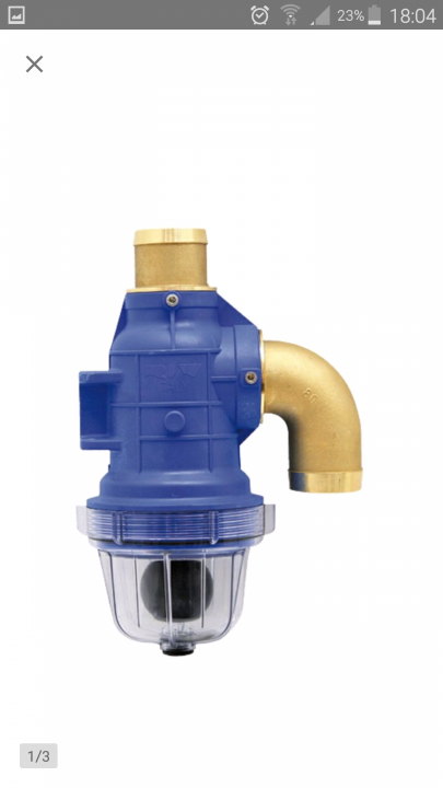

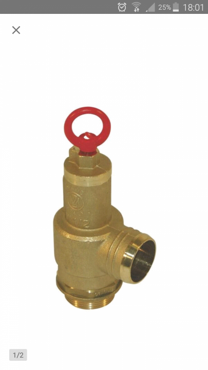

Cześć. Kupiłem beczkowóz 4 tys litrów ale niestety bez zaworu prózniowego bezpieczeństwa i zaworu przelewowego odcinającego. Wcześniej nie byłem świadomy jak one są ważne i planuje doposażyc beczkowóz. Mam kilka pytań bo nie chce narobić sobie szkód. Czy zawór próżniowy może być zamontowany bezpośrednio w wieku beczkowozu? Czy raczej nie może być zamoczony i na jakiejś rurce? Planuje też dołożyć odcinający. Porady mile widziane, pozdrawiam.

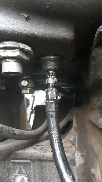

Na siłę nie chce tego ciągnąć bo coś pęknie. Tak naprawdę to chciałem odkręcić ten przewód bo chce wstawić kranik do lewego baku, ale w razie wymiany będzie problem. -
Witam wszystkich. Mam problem z odpięciem przewodu paliwowego od lewego baku. Pytanie niby banalne ale nie mogę bo za nic odkręcić, nawet żabą. Ktoś ma podobne doświadczenia albo pomysły ? Załączam zdjęcie poglądowe. Pozdrawiam.
