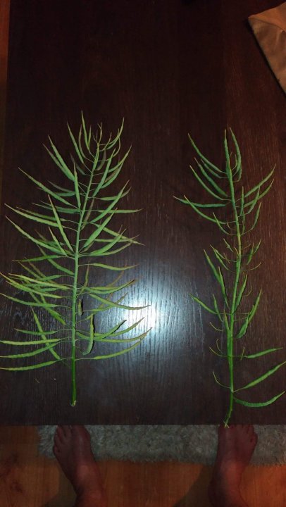

Witam. Pytanie do specjalistow co jest przyczyna takiej roznicy w rzepaku. Agrotechnika i odmiana takie same. Stan przezimowania nawet lepszy dla rosliny w gorszym stanie. Jedyna roznica ze ten gorszy rzepak byl siany 23 sierpnia a ten ladniejszy 5 wrzesnia. Wystapila u nas susza miedzy 20 marca a 10 maja bez upalow. Ten gorszy zaczal kwitnąć z tydzien wczesniej. Nawozenie 300kg polifoski 550kg rsm 28 bor 2x po 2l mangan molibden 2 zabiegi siarczan magnezu nalistnie 40kg. Chwasty navigator 0.2l. + labrador. Na mszyce jakis perytroid + neptun Skracanie toprex jesien i wiosna, 2x pyrinex na slodyszka. Na platek yamato 303se 1.7l + proteus i po 20 dniach pod koniec kwitnienia tebukonazol 1.2l + imazuma. Gorszy rzepak jest tez o ok 80cm nizszy.

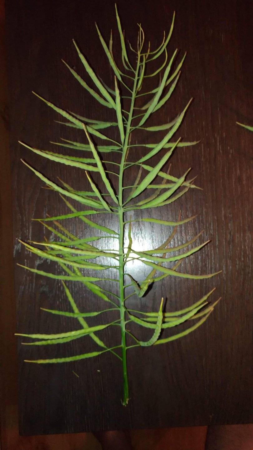

Jezeli juz pak jest zielony kwitnie ladnie. Kwiat intensywnie zolty. Zawsze przy tych nakladach sypaly 3.0 - 3.6t. Drugi rok taka lipa. Ziemie niestety IVa-VI ale rzepakiem trzeba przejść bo ciezko o plodozmian. Mszycy w tym roku bylo bardzo malo na jesieni.
Nakladu szalowego nie robimy ale wcześniej nie bylo czegos takiego Na jesien Po scietej slomie 100l rsm 32 300kg polifoski 6 Bor 1.5l 150g/l Na wiosne 100kg kieseritu 550l rsm 32 Bor 1.5l + mangan i molibden + siarczan magnezu w oprysku ok 15kg pH pow 5.5 Rzepak siany co 3 lata

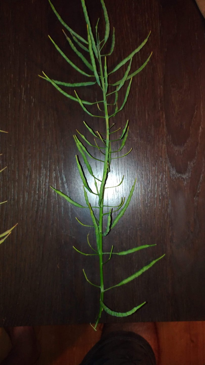

Pisalem strone wcześniej o zanikaniu pakow. I chcialbym ponowic pytanie czy nikt sie nie spotkal z takim problemem. W zeszlym roku bylo tak samo. Myslalem ze to przymrozek wiosenny albo susza ale w tym roku takie anomalia nie wystepuja. A jest tego strasznie duzo. Na niektórych roslinach pozostaje tylko pak z pedu glownego. Proszę o pomoc gdzie szukac przyczyny?
Moze ktos z forumowiczow wie co jest przyczyna redukowania sie pąków kwiatowych. Te male u dolu rosliny robia sie rozowo-pomaranczowe i nie kwitna tylko zanikaja. Zdjecie nie oddaje kolorów. Wody w tym sezonie nie brakuje. Czyzby to niedobor składników?
