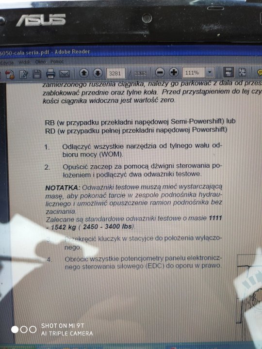

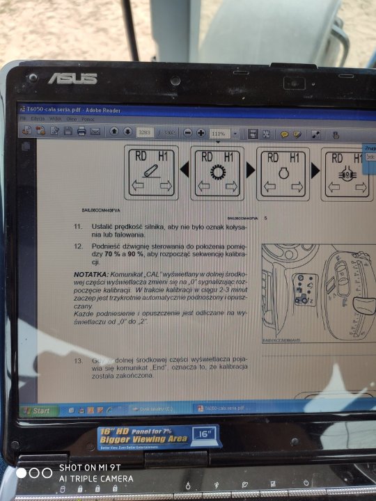

Witam Mam problem z tylnym podnośnikiem. Chcialem zrobić kalibracje wg instrukcji ale podczas kalibracji kontrolki zielone świeca na zmianę tak jakby opuszczał i podnosił ale podnosnik nie reaguje po zakończeniu pojawia się END i zapala pomarańczowa kontrolka. Nie wiem o co chodzi z tymi odważnikami. Próbowałem z rozsiewaczem na pusto, i z 1t nawozu bez zmian. Kalibracje muszę zrobić bo ehr w pozycji 0 a siłowniki wysunięte z 10cm. Przy pozycji 100 jest ok pełen wysuw. Jakby zakres działania się zmniejszył. Może ktoś pomoże? Cd

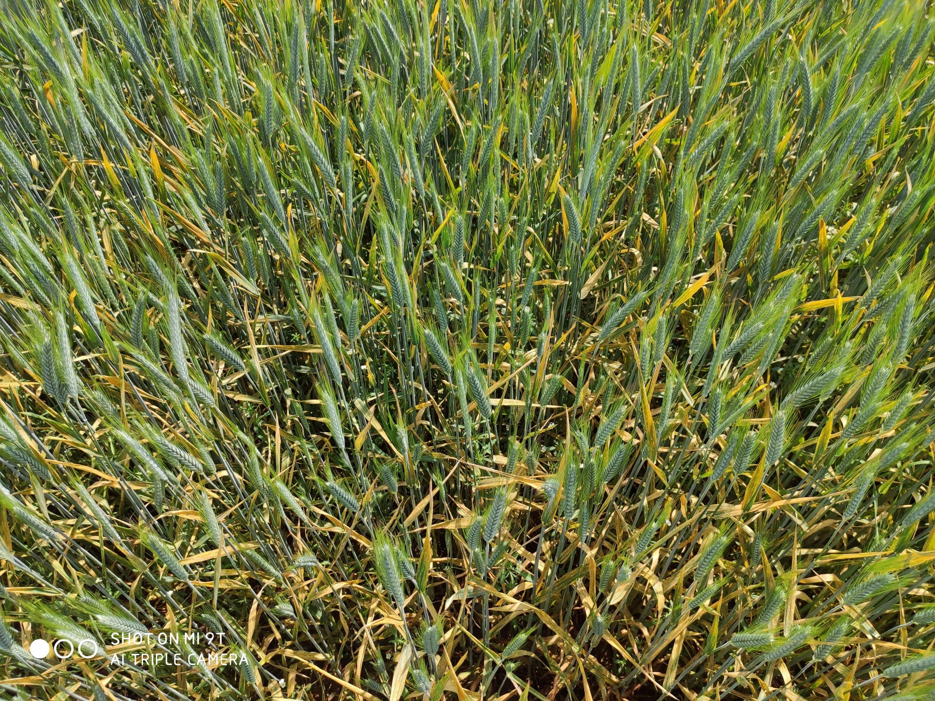

Panowie u skraju pola tak się rdza rzuciła. Dzisiaj zrobione falcon 460ec. Czy coś przytrzyma czy już po ptakach? Na 20ha ze 4ha tak wygląda. Najgorzej tam gdzie poszedł duet na start. Tam gdzie prochloraz tebu i Andros czysto. Pszenżyto Rotondo.
