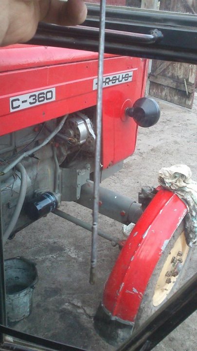

  4. mam takie pytanie wczoraj orałem i podnosnik na zimnym ladnie podnosi i trzyma a na goracym podnosni tylko 10cm co to moze byc ??? na miarce oleju jest ponizej tej kreski na samym dole
  5. witam wczoraj oralem pole i na zimnym podnosnik dobrze podnosil a na rozgrzanym tylko 10cm czego moze byc powód zobaczie ilosc oleju moze byc tyle ?
