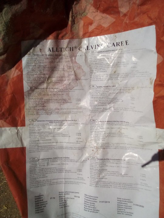

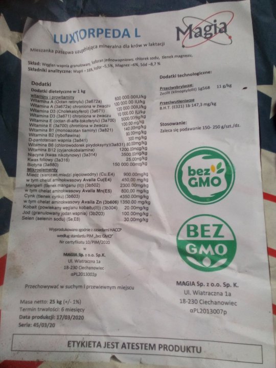

Rozumiem, że pytasz o neutralizowanie witamin? Ja daję razem z moim premiksem i jest ok.

Znaczy to, że dobre😂 Trzeba zmniejszyć dawkę do max 150-200g na dobę, zmieszać z 1kg treściwej i rozdać w dwóch podaniach. Powoli zwiększać aż przywykną. Ja to jeszcze premią laktacyjną po wierzchu sypię i cisną.😉 Potrzeba matką wynalazków sposobów na uparciuchy😄
Magia z Ciechanowca ma sole Alltechu. Dokładnie. U mnie odczuwalna temp wewnątrz jest 5-8 stopni niższa, gdy wentylator pracuje non stop. Do 20 stopni może zbić tylko noc🌃
