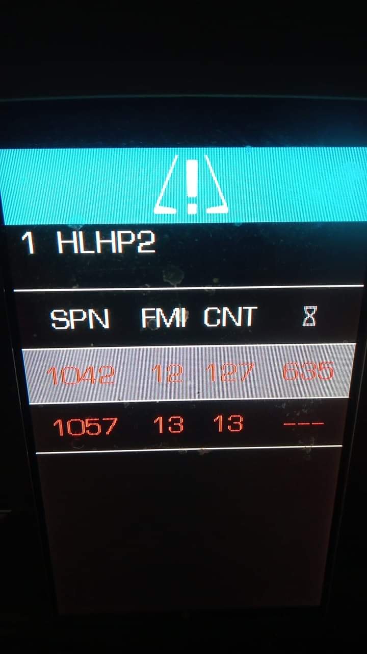

Deutz fahr Agrotron 6165 tryb awaryjny
adrian123292 opublikował(a) temat w Deutz-Fahr, Lamborghini, Same
Deutz fahr Agrotron 6165. Wyskoczyły takie błędy. Prędkość maksymalna ograniczona do 30 km/h. Jak je skasować? Co to za błędy? W instrukcji brak informacji. -
