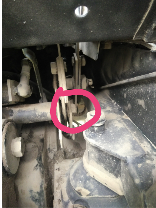

  17. Na frezie już przestawialem i wtedy znowu za nisko opuszczał że agregat wchodził w ziemię na 2 cm
  18. Nie regulowalem bo tak jak pisałem nie wiem co mam dokładnie zrobić. Czy mam tylko dokręcić tą śrubę czy odkręcić ją i wtedy będę mógł przestawić półksiężyc? Sorry za takie pytania, ale dopóki nie jestem pewien co mam dokładnie zrobić to się do tego nie zabieram żeby bardziej nie zepsuć.
  19. Darek ale żebym mógł podnieś na tyle pług żeby go przetransportować musiałem zdjąć ta obudowę panelu sterowania. Więc ewidentnie wina jest w regulacji. Więc Zetorki jak już znalazłem ta śrubę to co mam dalej z nią zrobić?
  20. Ok wiem która. I ja odkręcamy regulujemy i dokręcamy tak?
  21. Nie mogłem znaleźć nigdzie tej fasolki? Czy to chodzi o to co zaznaczyłem?
  22. Zetorki a powiedz mi jeszcze taka rzecz, ta "fasolka" zmieniam położenie półksiężyca i dźwigni czy reguluje hydraulikę?
  23. Ok, jutro do tego zobaczę i napiszę co i jak:) dzięki wielkie
  24. Czyli trzeba do tego ściągać podłogę?
  25. Witam, jestem tu nowy i od nie dawna posiadam Zetora 6245 i problem polega na tym że strasznie nisko podnosi. Żeby podnosić maszyny do transportu musiałem zdemontować ta obudowę na której jest naklejka z regulacją. Dodam jeszcze że gdy dźwignia jest w połowie zakresu ramiona są już maksymalnie opuszczone, a gdy dźwignia jest maksymalnie do góry i ramiona się podniosą to można je jeszcze wyżej podnieść ręcznie. Czy da się to jakoś wyregulować? Bo z tego co wyczytałem to można przestawić ten półksiężyc ale czy dźwignia wtedy też się przestawi?
