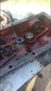

  16. @wojna456 Jeżeli rozdzielacz do roboty to najlepiej zawieźć do regeneracji cały podnośnik lub oddać na wymianę ale w zaufanym zakładzie. Ja polecam najbardziej zakład w Gnieźnie na Pomowskiej, fachowo robią podnosniki bez dwóch zdań. Rozbierają cały podnośnik do zera i składają od nowa, na nowych uszczelniaczach, szlifują cylinder i zakładają nowe uszczelniacze, ustawiają i naprawiają mechanizm oraz robią luzy w ramionach oraz inne usterki. Cena zazwyczaj to ok. 850 zł ale efekt jest wyśmienity

  18. @Bizon1201 Dokładnie, jeżeli robić podnośnik to tylko Gniezno !
  19. @mf362 Zadzwoń do Gniezna i zapytaj jaki to jest koszt. Ja bym samemu nie ryzykował tym bardziej, że jak przestawisz dźwigienki to i tak trzeba ustawiać a samemu tego nie zrobisz. W Gnieźnie mają też plecaki na wymianę już przygotowane i zależy od klienta czy chce robić swój czy zostawić swój a wziąć drugi. Ja mam prawie 200km do Gniezna ale moim zdaniem lepszego zakładu nie ma bo na prawdę oni robią to fachowo, mechanizm cały wyregulują i naprawią a wiele zakładów tego nie robi. Zadzwoń, zapytaj co taniej wyjdzie i podejmij właściwe kroki
  20. Jeżeli chodzi o podnośniki to zakład w Gnieźnie robi najlepiej i cenowo też źle nie wychodzi. Ja do nich będę zawoził plecak i brał na wymianę bo nie będę czekał aż mój zrobią a mi to jest bez różnicy bo akurat u nich nie mam obaw że coś będzie nie tak
  21. Z tego co się dowiedziałem podobno ramiona regenerują jak jest luz na jabłkach więc akurat u mnie trzeba to zrobić Wezmę prawdopodobnie na wymianę bo mam do nich sporo kilometrów więc nie będę czekał Natomiast myślę, że w tym stanie którym mam podnośnik to na spokojnie 1500 zł starczy a nawet zostanie
  22. @Bizon1201 No i widzisz nie potrzebnie mnie wyzywałeś, bo mówiłem o tym samym gościu co ty Pawlicki i Maciejewski na Pomowskiej 12 robią i mają też na wymianę podnośniki do 360 i jak dzwoniłem to powiedział, że cene może mi dokładną powiedzieć jak przywioze plecak i go rozbierze, ale zazwyczaj są to koszta od 700 zł w górę.
  23. @Bizon1201 To ja już cię nie rozumiem czy w Gnieźnie dobrze robią czy nie ? Bo już się pokręciłem gdzie co i jak. Ja też swoje wiem, że wolę oddać i mieć z głowy niż się mordować samemu.
  24. @Bizon1201 Ty umiesz czytać czy cię nie nauczyli ? W Gnieźnie wołają od 700 zł za plecak do 360 zależnie od stanu. Jeżeli korpus jest cały to w 1500 zł się spokojnie zmieścisz. W Korczynie ceny są z kosmosu bo 1500zł i za wszystko trzeba dopłacać. Jakoś u mnie ludzie biorą po regeneracji i nikt nie narzeka, wszystko chodzi jak powinno a ty jak zawsze masz swoje teorie.
  25. Co ty za bzdury wypisujesz. Nikt nowego rozdzielacza nie zakłada tylko regeneruje. Zazwyczaj regeneracja lub plecak na wymiane wygląda tak, cylinder, tłok i uszczelniacze nowe, rozdzielacz regenerowany, pokasowane luzy, ustawiony mechanizm i wymienione wszystkie oringi. Ramion nie wymieniają chyba, że ma duże luzy na frezie a jeżeli są wybite tylko jabłka to wspawują nowe. Jeżeli coś jest uszkodzone to również wymieniają bo rozbierają cały podnośnik do gołego korpusu.
