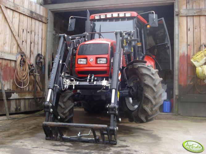

w trakcie wymiany oleju w przednim moście
Wituś 1 Opublikowano 6 Września 2008 Jaki ma silnik ten farmer??? Odnośnik do komentarza https://www.agrofoto.pl/forum/gallery/image/87889-farmer-8244-c2/#findComment-183676
pawelmf 318 Opublikowano 6 Września 2008 silnik z tego co wiem ma mtz Odnośnik do komentarza https://www.agrofoto.pl/forum/gallery/image/87889-farmer-8244-c2/#findComment-183694
Ferdek07 75 Opublikowano 6 Września 2008 po ilu mtg zmieniasz olej w przodku i jaki olej zalewasz nowy? Odnośnik do komentarza https://www.agrofoto.pl/forum/gallery/image/87889-farmer-8244-c2/#findComment-183704
Grabos1981 823 Opublikowano 6 Września 2008 olej miałem wymienić po 500mth ale troche sie opóźniłem i wymieniłem go dopiero po 600. zalałem taki sam jak oryginalnie czyli Fuchs Titan Hydramot 10w-30. wymieniłem też filtr od hydrauliki, w układzie kierowniczym jest już trzeci!!!!!!!!!!!!!!!!!-nie wolno porzyczać swoich przyczep bo potem syf a nie olej trafia do skrzyni i kontrolki się świecą Odnośnik do komentarza https://www.agrofoto.pl/forum/gallery/image/87889-farmer-8244-c2/#findComment-183802
Ferdek07 75 Opublikowano 8 Września 2008 to jakoś często te miany oleju w przednim moście chyba ma farmer? ile kosztuje z litra ten titan hydramot i w jakich pojemnikach sprzedaja, czy do skrzyni biegów i chydrauliki stosuesz ten sam olej co w przednim moście? Odnośnik do komentarza https://www.agrofoto.pl/forum/gallery/image/87889-farmer-8244-c2/#findComment-184257
Grabos1981 823 Opublikowano 8 Września 2008 często-to zależy jak sie na to patrzy. ja kieruje się powiedzeniem: jak dba tak się ma. olej w 20l opakowaniu kupiłem za 275zł. w przednim moście i w skrzyni jest taki sam olej Odnośnik do komentarza https://www.agrofoto.pl/forum/gallery/image/87889-farmer-8244-c2/#findComment-184393
