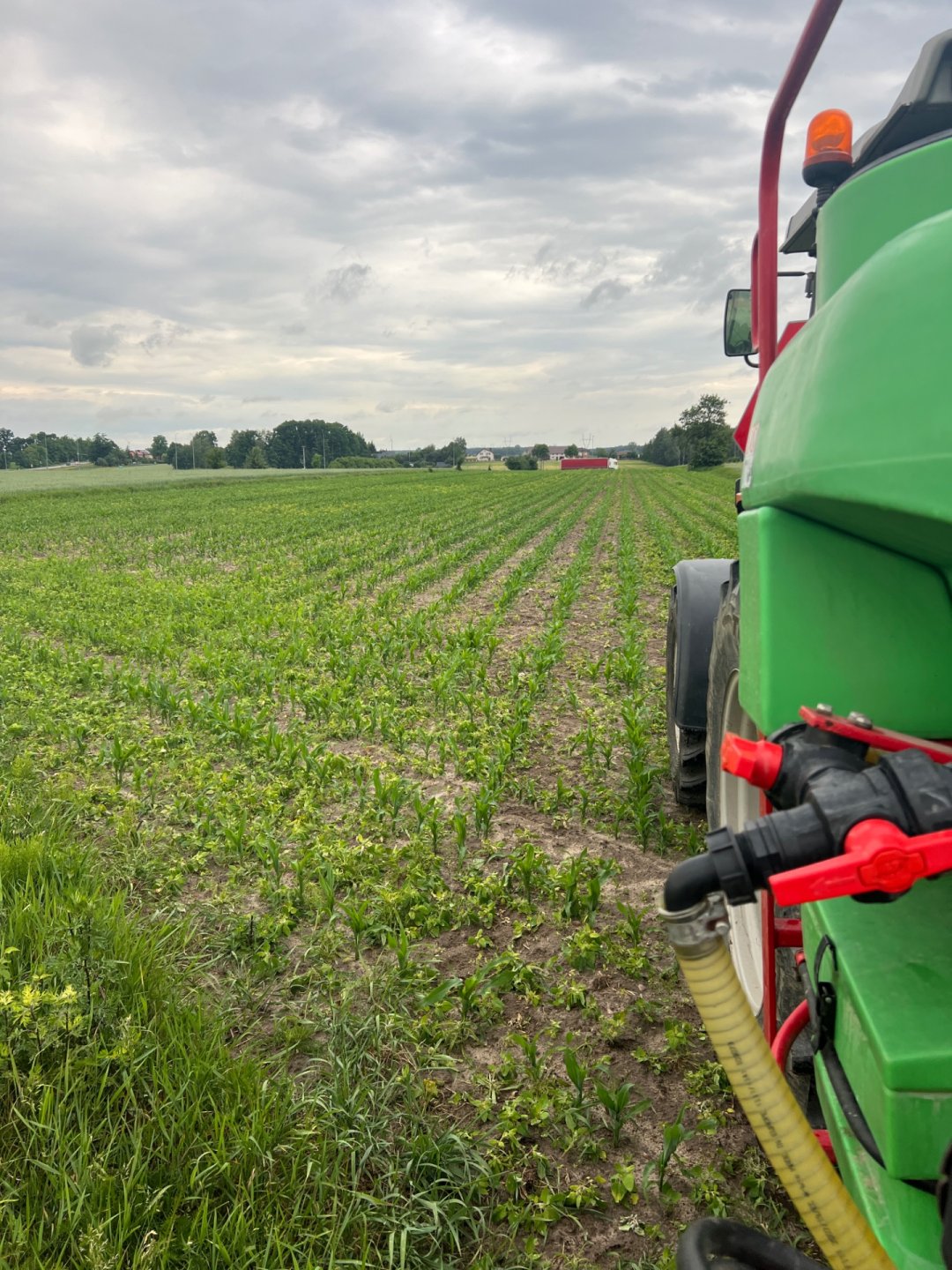

poszedl maister na poprawkę
solek01 251 Opublikowano Wtorek o 05:44 a co było na pierwszy strzał? Odnośnik do komentarza https://www.agrofoto.pl/forum/gallery/image/847362-kukurydza/#findComment-3204293
Piotruniu25 3882 Opublikowano Wtorek o 06:34 W tym roku dużo osób robi poprawkę po doglebowce. Odnośnik do komentarza https://www.agrofoto.pl/forum/gallery/image/847362-kukurydza/#findComment-3204294
mateusz16466 35 Opublikowano Wtorek o 06:35 mezotrion, Tudor,. rimel. Chyba 5 substancji aktywnych a po deszczach znowu herbapol 1 Odnośnik do komentarza https://www.agrofoto.pl/forum/gallery/image/847362-kukurydza/#findComment-3204295
rafus111 193 Opublikowano Wtorek o 06:41 Pewnie były przymrozki podczas zabiegu ? Wystarczyłby tu zapewne sam nikosulforon na poprawkę. Odnośnik do komentarza https://www.agrofoto.pl/forum/gallery/image/847362-kukurydza/#findComment-3204297

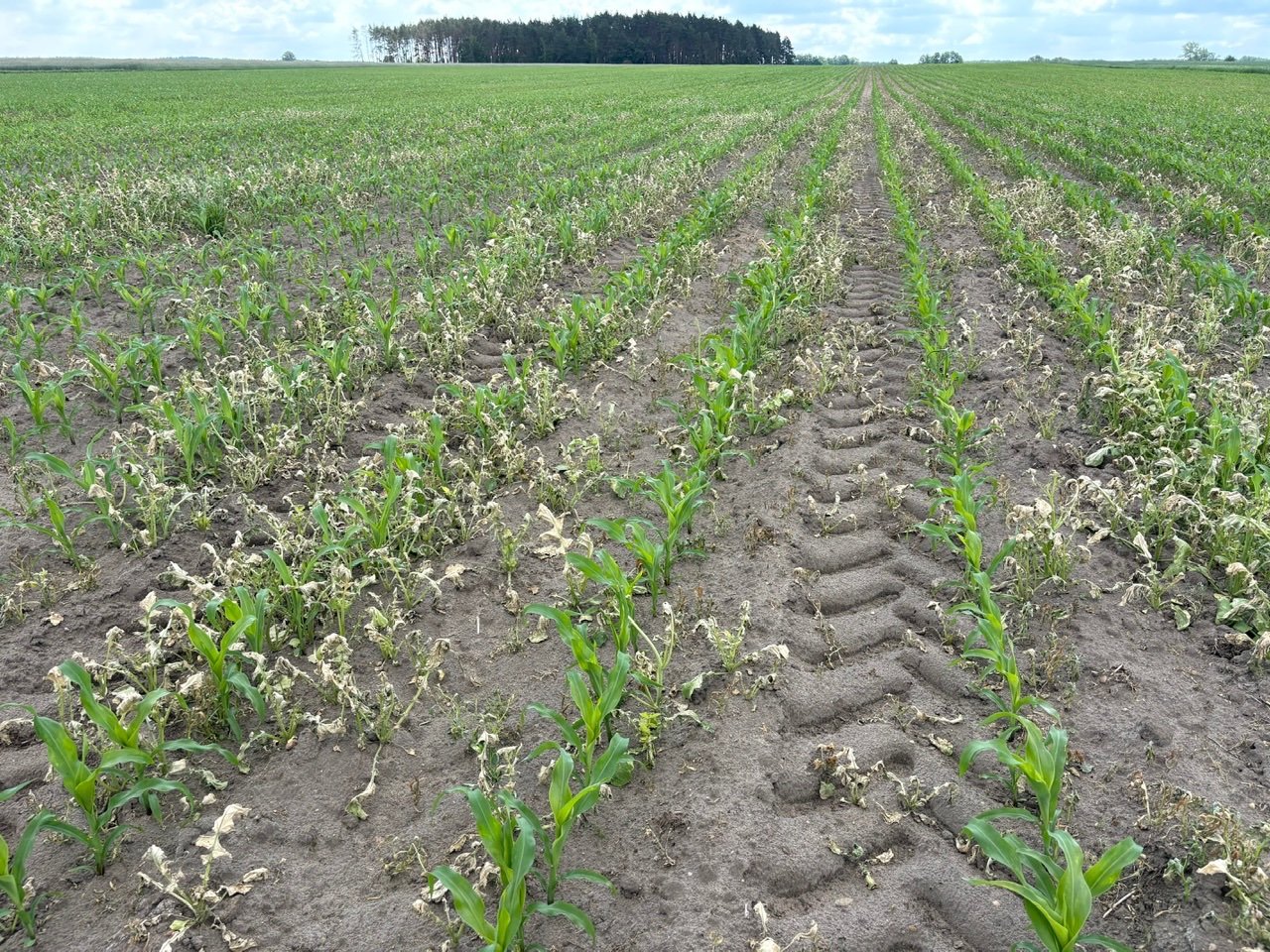

11kacper22kacper33 210 Opublikowano Środa o 05:23 U siebie stosowałem ten nowy Lumax Duo Pak, 3 dni i efekt jest super, a u sąsiada pryskane było samym Tudorem i mam wrażenie że efekt jest kiepski, jak na załączonym obrazku Odnośnik do komentarza https://www.agrofoto.pl/forum/gallery/image/847362-kukurydza/#findComment-3204353
