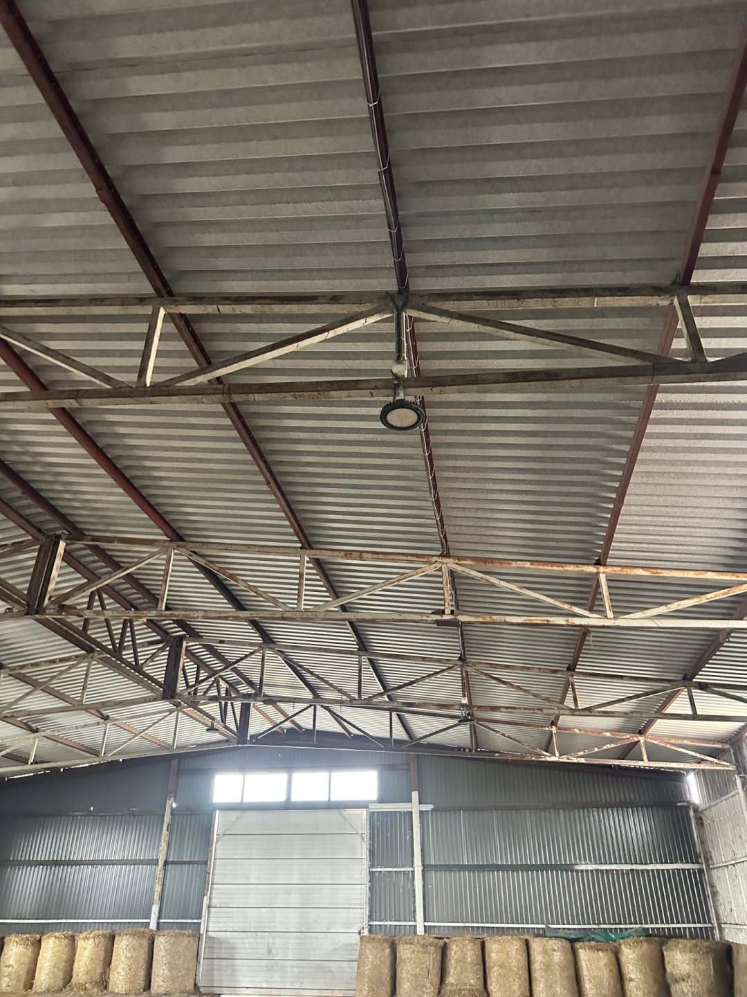

Budynek gospodarczy 8x18m można już powiedzieć że skończony :)
  • Like 3
Koszta to 110-115 tyś. Murowanie w własnym zakresie we dwóch z ojcem, tak samo z wrotami. Ekipe miałem od dachu i posadzki przemysłowej
10 minut temu, Supersebusiek napisał(a):
mogłeś zrobić odsówane wrota
Mogłem ale... No wyszło jak wyszło
3 godziny temu, Bercik92 napisał(a):
jaki dach ?
Normalna więźba z jętkami
19 minut temu, pedro2 napisał(a):
Pięknie wygląda.
Dziwna konstrukcja, bez żadnego słupa w ścianach 🤔
Zawiasy drzwi przykręcone do suporexa? 🙈
Zboża by nasypał to się złoży jak domek z kart.
Hehe słuszna uwaga 😉 już odpowiadam. Budynek ma 9 trzpieni (słupów) które są "niewidzialne". 4 na ścianie z bramami, 3 na przeciwnej ścianie i po jednej na ścianach bocznych. Budynek jest murowany z silikatu o grubości 24 cm, żeby trzpienie (słupy) były niewidoczne bo założyłem z góry że budynek nie będzie tynkowany a chciałbym żeby lico ściany było jednakowe to wykorzystałem do tego silikat z  dużym otworem oraz w kształcie U (taki szalunek tracony) i jest tak murowane naprzemiennie tzw na strzępia gdzie w środku jest zbrojenie i jest zalane betonem. Jeżeli się przyjrzysz to dostrzeżesz że się wyróżnia od reszty ściany. I właśnie szpilki gdzie są zawiasy przymocowane są wklejone kotwą chemiczną w trzpień (słupa), oczywiście nakrętka dana od wewnątrz "na wszelki wypadek". Także powinno wytrzymać :)
