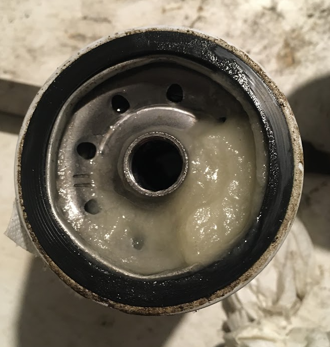

12Pafnucy 15293 Opublikowano wczoraj o 07:48 (edytowane) No ja nie wiem co wy z tym paliwem robita... W duże mrozy mi się ścięło, teraz znowu tankuje zwykle zimowe B7 zakupione jesienią...bez smalcu jest. Edytowane wczoraj o 07:51 przez 12Pafnucy 1 Odnośnik do komentarza https://www.agrofoto.pl/forum/gallery/image/845970-olej-napedowy/#findComment-3195734

bergman31 809 Opublikowano wczoraj o 10:50 U mnie jak przez parę dni temperatura spadła poniżej -15°, to paliwo zakupione pod koniec kwietnia wyglądało podobnie. Nawet nie wiem, czy było to jeszcze zimowe, czy już letnie. Odnośnik do komentarza https://www.agrofoto.pl/forum/gallery/image/845970-olej-napedowy/#findComment-3195767

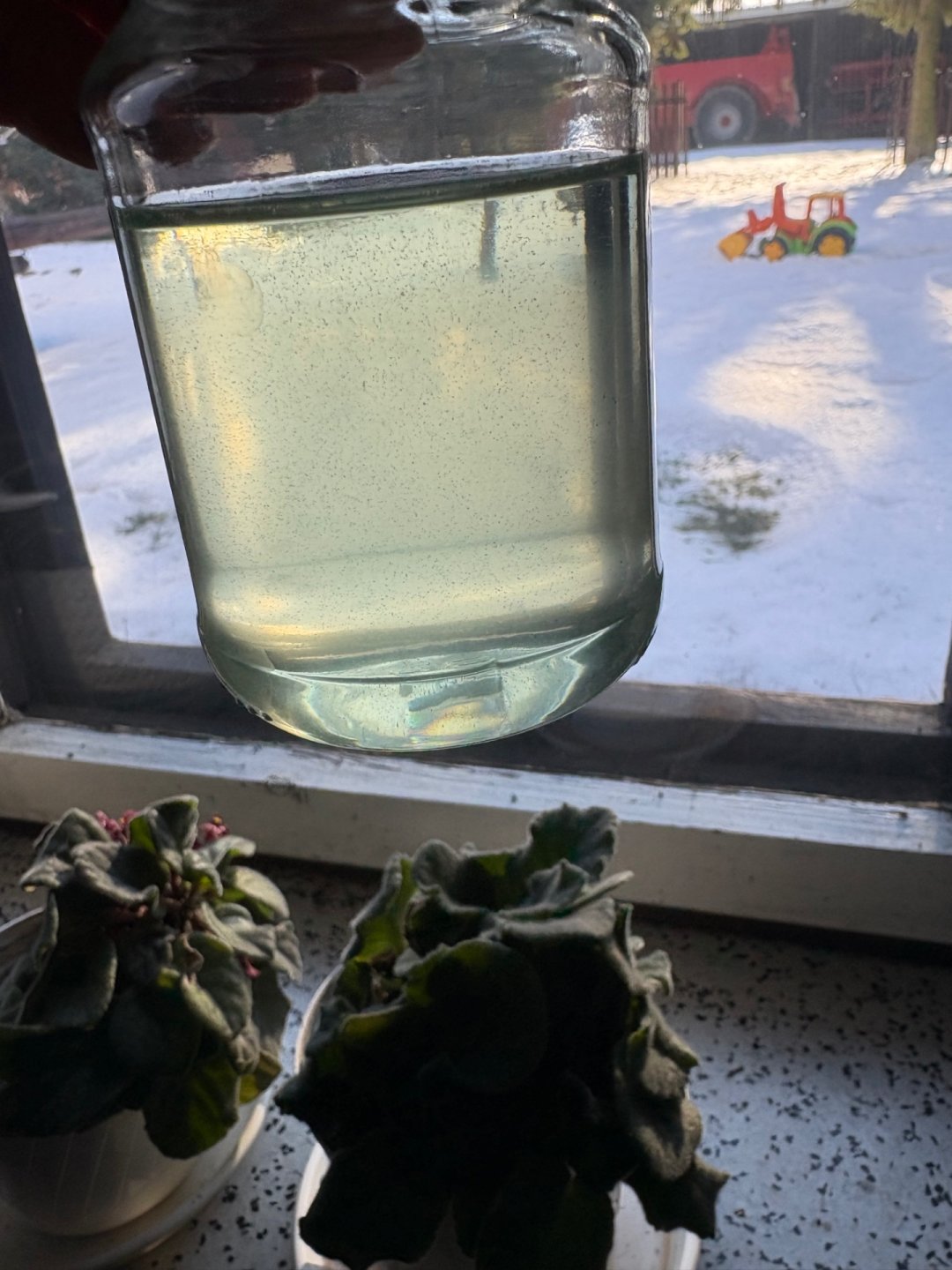

pedro2 10837 Opublikowano wczoraj o 11:50 Mój słoiczek zmętniał mocno, ale takiego osadu to nie było Kolor też jakiś dziwny. A rozmieszać to się da? Odnośnik do komentarza https://www.agrofoto.pl/forum/gallery/image/845970-olej-napedowy/#findComment-3195781
Pigmei 2053 Opublikowano wczoraj o 12:09 Też sie zdziwiłem mając B0 kupione hurtem jakoś na początku listopada chyba , do -20 było ok ale jak mróz się nasilił to filtr zakleiło. Wymiana filtra pomogła, na 30 sekund ale pomogła 🤣 1 Odnośnik do komentarza https://www.agrofoto.pl/forum/gallery/image/845970-olej-napedowy/#findComment-3195787
danielhaker 8006 Opublikowano wczoraj o 12:13 😂😂😂 Dobre i tyle. U mnie 3P nie dał rady wchodzić w obroty, dopiero gdy podmuchałem opalarką po filtrze to puszczało. W końcu wymieniłem filtr i poskutkowało. Ale filtr kilka lat nie wymieniany 😅 Na filtrze żadnych oznak zaklejenia, ale wymiana pomogła. Nie rozcinałem gopedro2 napisał: Mój słoiczek zmętniał mocno, ale takiego osadu to nie było Kolor też jakiś dziwny. A rozmieszać to się da? Kolor to kwestia aparatu. Nie próbowałem, ale słoik nadal tam stoi. Później sprawdzę Odnośnik do komentarza https://www.agrofoto.pl/forum/gallery/image/845970-olej-napedowy/#findComment-3195788
hubertuss 6100 Opublikowano wczoraj o 13:58 (edytowane) Syf wam przywożą z tych hurtowni i tyle. Grześkowi z Gra o Plon jak mu auta pozamarzały zimowe b 0 przywieźli tak mówił. A tu przyszły większe mrozy i nawet z dystrybutora nie chciało to zimowe b0 lecieć za bardzo. Chcecie zimą jeździć pewnie i bezpiecznie kupcie sobie ze 100 litrów arktycznego z circle postawcie i niech stoi to zimowe to się nie zepsuje nic się nie wytrąci. No chyba, że ktoś zimą jeździ więcej to ile kto tam potrzebuje. 4 godziny temu, KacperDemczuk napisał(a): Białoruska nie gęstnieje 😉 o to to i czyściutka jaśniutka jak woda nie jak to coś Wygląda jak byś wodę do baku lał. 2 godziny temu, jarekm411 napisał(a): bo tam nie ma żadnych dodatków bio A co do tego ma bio to jest parafina. Edytowane wczoraj o 14:02 przez hubertuss Odnośnik do komentarza https://www.agrofoto.pl/forum/gallery/image/845970-olej-napedowy/#findComment-3195815
Pigmei 2053 Opublikowano wczoraj o 14:04 (edytowane) Skąd ta myśl że syf nam przywożą, ja mieszkam w sumie blisko trójmiasta a sami dostawcy jak biorą paliwo to bezpośrednio z terminala rafineryjnego. Z czystością nie mam problemu za to z temperaturą przekraczającą -20 sie poddało, może z powodu okresu w którym w sprzedaży było paliwo przejściowe wytrzymujące przynajmniej do -15 . Zimowe według PN ma wytrzymywać przynajmniej do -20 Edytowane wczoraj o 14:07 przez Pigmei Odnośnik do komentarza https://www.agrofoto.pl/forum/gallery/image/845970-olej-napedowy/#findComment-3195816

hubertuss 6100 Opublikowano wczoraj o 14:29 (edytowane) Na stacjach się dzieją cyrki a twierdzisz, że w hurtowniach nie? A ta kupa smalcu to co to jest? Jak Pafnucy pisał mi też w jednym ciągniku zrobił się smalec na powierzchni jak zajrzałem jak by lód zmarzł. ale zmniejszył się mróz puściło żadnego smalcu tam nie ma. Ja nie twierdzę, że każda hurtownia oszukuje że za każdym razem. że sprzedają jakieś badziewie po którym silnik zdechnie. Ale jak by nie patrzeć to paliwo ludziom zamarza co było widać u Grześka. a i co z czym jest tam wymieszane to też nie wiadomo. Jak ktoś kupował zimowe w grudniu to uja zimowe dostał a potem w styczniu zdziwiony, że wszystko zamarzło. a w hurtowni sprzedali zimowe. Widziałem tacy tu też pisali. Bo kto w hurtowni myślał, że w styczniu będzie mróz po minus 20 i więcej pogonili przejściowe i git. Edytowane wczoraj o 14:31 przez hubertuss Odnośnik do komentarza https://www.agrofoto.pl/forum/gallery/image/845970-olej-napedowy/#findComment-3195824
Pigmei 2053 Opublikowano wczoraj o 14:42 (edytowane) Pomyśl. Rafineria produkuje syf? Laboratoria są gówno warte bo Ty tak uważasz?? Patrząc na normy które ma spełniać to w moim przypadku wszystko było OK czyli jak wcześniej pisałem bo kupowałem pod koniec okresu przejściowego. Jako przejściowe wytrzymało -15? Wytrzymało bo musiało, wytrzymało -20 ? wytrzymało bo mogło ale przy -25 się poddało bo mogło i o to żalu nie mam ani nie snuję teorii jak ty z syfem w tle. Edytowane wczoraj o 14:48 przez Pigmei Odnośnik do komentarza https://www.agrofoto.pl/forum/gallery/image/845970-olej-napedowy/#findComment-3195827
krzychu121 6247 Opublikowano 23 godziny temu Wystarczy że przy dostawie dadzą atest i już wiadomo co jest. Ja zamówiłem początek grudnia zimowe b0. Według atestu mialo wytrzymać do -27 albo -28. Stopień w to czy to. Nie ważne. I wytrzymało praktycznie całą zimę. ,,podało się” czytaj zamarzło przy -30. Wyskoczyła taka temperatura przez dwa dni ale to wystarczyło. Znajomy bierze z innego miejsca. On ma atest na słowo kierowcy. Miało wytrzymać mu też do -28. Zamawiał w połowie stycznia. Przy -18 wszystkie ciągniki mu zamarzły. Także jak widać wszystko zależy od hurtownika i jego uczciwości. Zresztą w temacie cen paliw też można poczytać kto wozi paliwo i zostawia atest a kto wozi i atest jest na gębę. Niektórzy się przejechali na tym tańszym paliwie. Wolę te 5 gr dołożyć ale mieć pewne 1 Odnośnik do komentarza https://www.agrofoto.pl/forum/gallery/image/845970-olej-napedowy/#findComment-3195893
