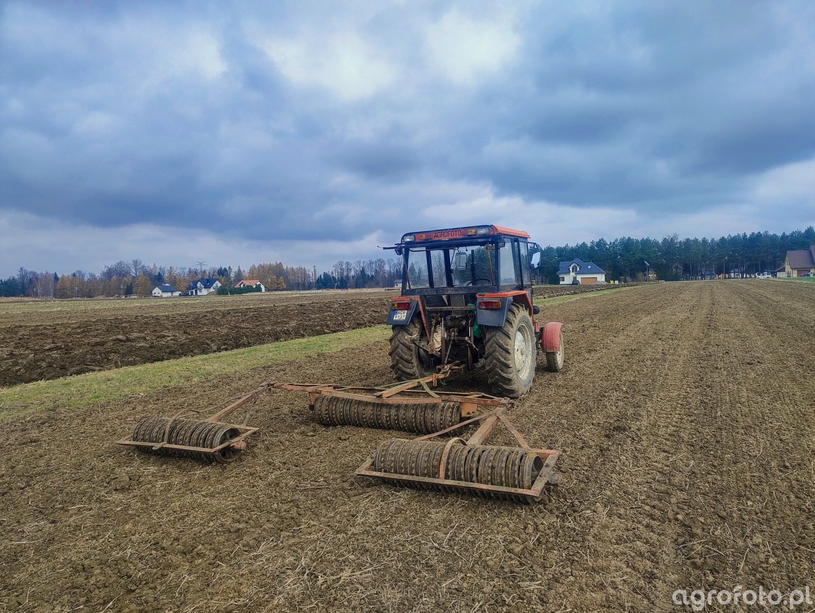

Wały pożyczone od Sąsiada robią super robotę ..
Co widzimy na zdjęciu Ursus C-360 & Wały posiewne?
Ursus C-360 z serii C-4011–C-362 pracuje z zawieszanym wałem uprawowo‑posiewnym podczas uprawy przedsiewnej, dociążając i wyrównując glebę po wcześniejszej uprawie, aby zapewnić równomierne wschody. Ciągnik wyposażony jest w czterocylindrowy silnik S-4003 o pojemności 3,1 l i mocy około 52 KM, z wtryskiem pośrednim, co pozwala na ekonomiczną pracę przy niskich obrotach podczas wałowania. Mechaniczna skrzynia biegów 6/2 umożliwia dobór odpowiedniej prędkości roboczej w zakresie 4–8 km/h, typowym dla przygotowania pola do siewu. Masa własna około 2,1 t zapewnia wystarczającą trakcję nawet na lżejszych glebach, a tylny TUZ o udźwigu około 1200 kg bez problemu unosi agregowany wał. Model Ursus C-360 był produkowany w latach 1976–1994, a przybliżone ceny rynkowe używanych egzemplarzy w Polsce mieszczą się zazwyczaj w przedziale 20–40 tys. zł, zależnie od stanu technicznego i wyposażenia.

@tytanowyJanusz
 Szczerze mówiąc to nigdy tak dokładnie tego nie liczyłem. Jak bym wszystko orał to pewnie wyszło by więcej paliwa i czasu niż tym agregatem. Mógłbym ewentualnie sprawdzić faktury ile paliwa kupiłem ale to by było tylko tak orientacyjnie bo jeszcze w między czasie robiłem inne prace nie związane bezpośrednio z przygotowaniem do siewu.
@mario666
Tutaj było siane w piątek i do soboty trochę owiało i całkiem fajnie się zrobiło po tym wale i nic się nie oblepiało ale to co siałem w sobotę i od razu wałowałem to już tak kolorowo nie było i już się trochę oklejał.
@robi57362
Właśnie fajnie są zrobione bo każdy z tych pierścieni pracuje nie zależnie  raz że się czyści a dwa ładnie kopiuje teren.
@JD1052
Miałem to zostawić po siewniku i już nic z tym nie robić ale mimo tego że mam grabki to i tak ziarno było na wierzchu i po prostu chciałem je trochę przykryć i przydusić do ziemi. Fakt  jeszcze tak mokro jak w tym roku podczas siewu to już dawno nie było  i sam się przekonam czy dobrze zrobiłem czy nie ale  po inne lata praktycznie co roku wałowałem i to wałem gładkim i problemów ze wschodami nie było czy to przy jesiennych siewach czy wiosennych.
@krilan06
Może nie będzie tak źle ;)  Co roku wałowałem i też nie raz ziemia wilgotna była fakt nie tak jak w tym roku ale jednak i wschody były ok. Zobaczymy jak będzie tym razem.
@JD1052
Nie mówię że nie masz racji ale teraz już przepadło zobaczymy jak sobie pszenica poradzi.
@Krzysztof81
Na tym kawałku było względnie. Tutaj na tej ziemi już w rożnych warunkach wałowałem i i to wałem gładkim i raczej nigdy problemu ze skorupą nawet na wiosnę kiedy ziemia była bardzo dobrze wyrobiona bo teraz na jesieni w normalnych warunkach to wałuję po prostu po to żeby jeszcze dodatkowo trochę rozbić grudki ziemi bo przy uprawie maszynami biernymi na tej ziemi grud nie brakuje...
@przybyslawice5211
Jaki ciągnik i jaki pług ? Ile czasu robisz hektar? U mnie ciężko mówić o wydajności i spalaniu bo kawałki strasznie rozdrobione  wczoraj np. orałem 1.6 hektara w 6 kawałkach o i le takie kawałki po 40 arów w długim kawałku to robota ucieka tak jak wjadę na ciuki po 20 arów i to jeszcze o nie regularnym kształcie i zanim to wszystko się obrobi i porobi poprzeczniaki to czas ucieka a roboty nie widać...
@JarekBazydlo
@robi57362
Każda ziemia jest inna i każdy ma inne warunki nie ma się co sprzeczać. Ja jak mam czym to staram się zawsze wałować wszystkie uprawy. Na wiosnę jak sieję soję to pole jest dobrze uprawione grud nie ma ale i tak wałuje żeby pole było bardziej wyrównane i ewentualne drobniejsze kamienie które nie są zbierane wcisnąć do ziemi żeby potem można było kosić jak najniżej. Na jesień znowu tak jak wyżej pisałem wałuję żeby dodatkowo rozbić grudy po siewie.
@Sadek
Jak mokro to nie ma zmiłuj wszystko da się zakleić...ja też te wały na jednym kawałku skrobałem...
Panowie wrzucam kilka fotek jak to u mnie przez te lata na af to wałowanie wyglądało i jak wyglądały wschody po tym wałowaniu.
