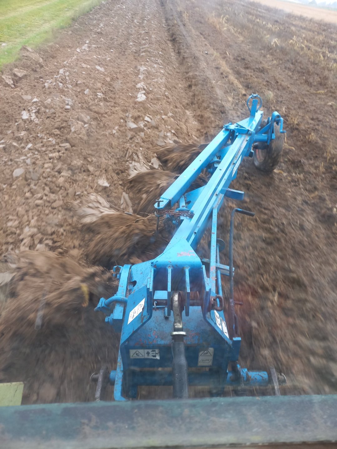

Piotruniu25 3829 Opublikowano 29 Października 2025 Kiedy zagraniczne marki produkowały pługi to nasi inżynierowie konstruowali zamiast pługów spychy. Odnośnik do komentarza https://www.agrofoto.pl/forum/gallery/image/844409-rabewerk/#findComment-3181744
JakubC360_yt 1095 Opublikowano 29 Października 2025 Musisz go ustawić, bo każdy przejazd się odznacza 😁 3 Odnośnik do komentarza https://www.agrofoto.pl/forum/gallery/image/844409-rabewerk/#findComment-3181745
superfarmer02 4329 Opublikowano 29 Października 2025 opony za szerokie i pierwsza Skiba nie dorzuca Odnośnik do komentarza https://www.agrofoto.pl/forum/gallery/image/844409-rabewerk/#findComment-3181747
mario666 1976 Opublikowano 29 Października 2025 Unia sie chowa :) ale ja i tak polskie kupuje bo gdyby nas nie okradli i wyrżneli a teraz jeszcze okradaja przepisami to i my bysmy do czegos doszli Odnośnik do komentarza https://www.agrofoto.pl/forum/gallery/image/844409-rabewerk/#findComment-3181748
jacor73 2653 Opublikowano 29 Października 2025 Powiem, tak, patrząc na to zdjęcie, to to redło się chowa nawet do unia tur. Ale jak nie ma pojęcia do ustawienia pługa, to nawet rabewerk nie pomoże🤭. Najpierw Krzysiu ustaw ten pług, a później pokaż jak powinno wyglądać zaorane pole i wtedy dopiero zachwalaj tego rabewerka 3 Odnośnik do komentarza https://www.agrofoto.pl/forum/gallery/image/844409-rabewerk/#findComment-3181753
robi57362 2844 Opublikowano 29 Października 2025 pieknie kryje , tylko co tu kryc? ziemie? Odnośnik do komentarza https://www.agrofoto.pl/forum/gallery/image/844409-rabewerk/#findComment-3181755
bergman31 817 Opublikowano 29 Października 2025 4 godziny temu, Piotruniu25 napisał(a): Kiedy zagraniczne marki produkowały pługi to nasi inżynierowie konstruowali zamiast pługów spychy. Do końca lat 60tych Unia produkowała dobre pługi (np.: PZ-1A, PZ-3, PCW-3) ale już w połowie lat 60tych wprowadzili do produkcji nowe typy pługów z odkładniami cylindrycznymi, które nadają się tylko do orki piachów. 1 Odnośnik do komentarza https://www.agrofoto.pl/forum/gallery/image/844409-rabewerk/#findComment-3181758
mario666 1976 Opublikowano 29 Października 2025 A przecież toto lata 70 pamieta Odnośnik do komentarza https://www.agrofoto.pl/forum/gallery/image/844409-rabewerk/#findComment-3181761
Sylwekx25 6303 Opublikowano 29 Października 2025 Raczej wcześniej chyba niż 70. Generalnie rabe to dobre pługi, swojego mam bodajże 10 sezon, zdzieram drugi komplet odkładni i o innym narazie nie myślę. Odnośnik do komentarza https://www.agrofoto.pl/forum/gallery/image/844409-rabewerk/#findComment-3181763
Piotruniu25 3829 Opublikowano 29 Października 2025 Godzinę temu, bergman31 napisał(a): Do końca lat 60tych Unia produkowała dobre pługi (np.: PZ-1A, PZ-3, PCW-3) ale już w połowie lat 60tych wprowadzili do produkcji nowe typy pługów z odkładniami cylindrycznymi, które nadają się tylko do orki piachów. Nie wiem jak te starsze pługi, mój jest z lat 80,wystarczy większą ilość obornika i się zapycha, nawet samosiewy zbóż muszę talerzować przed orką bo by wszystko wystawało a raczej problemów z ustawieniami nie mam poprostu to taka konstrukcja.🤷 1 Odnośnik do komentarza https://www.agrofoto.pl/forum/gallery/image/844409-rabewerk/#findComment-3181768
jonek98 2906 Opublikowano 29 Października 2025 na tym zdjęciu to przerzuca goła ziemię,i pierwsza Skiba trochę nie dorzuca Odnośnik do komentarza https://www.agrofoto.pl/forum/gallery/image/844409-rabewerk/#findComment-3181769
mario666 1976 Opublikowano 29 Października 2025 @Piotruniu25 miałem to samo Poobcinałem te druty co są za ramą Powymieniałem piersi i łamacze Troche pomoglo ale kupiłem obrotowy agro masz i teraz spokojnie Odnośnik do komentarza https://www.agrofoto.pl/forum/gallery/image/844409-rabewerk/#findComment-3181773
Sylwekx25 6303 Opublikowano 29 Października 2025 Piotruniu25 napisał: Godzinę temu, bergman31 napisał(a): Do końca lat 60tych Unia produkowała dobre pługi (np.: PZ-1A, PZ-3, PCW-3) ale już w połowie lat 60tych wprowadzili do produkcji nowe typy pługów z odkładniami cylindrycznymi, które nadają się tylko do orki piachów. Nie wiem jak te starsze pługi, mój jest z lat 80,wystarczy większą ilość obornika i się zapycha, nawet samosiewy zbóż muszę talerzować przed orką bo by wszystko wystawało a raczej problemów z ustawieniami nie mam poprostu to taka konstrukcja.🤷 Ogólnie konstrukcja pługa jak na zdjęciu powstała jakoś w połowie lat 60-tych, wtedy były inne warunki pracy, ścierniska koszone niziutko, zagrabiane, podorywane często zaraz po skoszeniu jeszcze między kupkami ze zbożem, poplony wypasane bydłem, obornik rozrzucany cieniutko najczęsciej ręcznie. Zapchać się nie miał czym i te ilości obornika też przerzucił skoro konne sobie radziły to tym bardziej taki. Teraz przyoruje się poplony, duże dawki obornika, resztki pożniwne itp to i sobie ta konstrukcja pługa z tym nie radzi.. 2 Odnośnik do komentarza https://www.agrofoto.pl/forum/gallery/image/844409-rabewerk/#findComment-3181774
superfarmer02 4329 Opublikowano 29 Października 2025 robi57362 napisał:pieknie kryje , tylko co tu kryc? ziemie?pole po qq ziarniwej potraktowane gruberem. sporo resztek i pulchna ziemia. jeden przejazd zrobiłem ug2 to wyglądało to jakby obsypnikiem do ziemniaków przejechał... jacor73 napisał: Powiem, tak, patrząc na to zdjęcie, to to redło się chowa nawet do unia tur. Ale jak nie ma pojęcia do ustawienia pługa, to nawet rabewerk nie pomoże🤭. Najpierw Krzysiu ustaw ten pług, a później pokaż jak powinno wyglądać zaorane pole i wtedy dopiero zachwalaj tego rabewerka zimowa orka więc może być nierówno. głębokość spora, prędkość mała to pierwsza Skiba trochę nie dorzuca Odnośnik do komentarza https://www.agrofoto.pl/forum/gallery/image/844409-rabewerk/#findComment-3181780
Piotruniu25 3829 Opublikowano 29 Października 2025 1 godzinę temu, mario666 napisał(a): @Piotruniu25 miałem to samo Poobcinałem te druty co są za ramą Powymieniałem piersi i łamacze Troche pomoglo ale kupiłem obrotowy agro masz i teraz spokojnie Tu chodzi o to że się zapycha pod ramą,to jedynie pomogła by przeróbka która podniesła by ramę do góry.Ale już takich przeróbek nie planuje prędzej pług zmienię. 1 Odnośnik do komentarza https://www.agrofoto.pl/forum/gallery/image/844409-rabewerk/#findComment-3181786
mario666 1976 Opublikowano 29 Października 2025 @Piotruniu25tak zapychalo o rame Ale pierwsze blokowalo mi o ten drut Wiec odciołem razem z mocowaniem Juz bylo lepiej Odnośnik do komentarza https://www.agrofoto.pl/forum/gallery/image/844409-rabewerk/#findComment-3181787
MarcinKa 277 Opublikowano 29 Października 2025 1 godzinę temu, superfarmer02 napisał(a): 4 godziny temu, jacor73 napisał(a): Rozwiń zimowa orka więc może być nierówno. głębokość spora, prędkość mała to pierwsza Skiba trochę nie dorzuca Jak na zimę to może być przez zimę siądzie. Ale widać że za wolno. Odnośnik do komentarza https://www.agrofoto.pl/forum/gallery/image/844409-rabewerk/#findComment-3181788
JakubC360_yt 1095 Opublikowano 29 Października 2025 (edytowane) 1 godzinę temu, superfarmer02 napisał(a): pole po qq ziarniwej potraktowane gruberem. sporo resztek i pulchna ziemia. jeden przejazd zrobiłem ug2 to wyglądało to jakby obsypnikiem do ziemniaków przejechał... No już bez przesady, że te ug polskie to obsypniki... Tak się zawsze gada gdy się nabędzie lepszy sprzęt. Tyle lat ludzie orzą i będą orać i jakoś nie zauważyłem żeby po ugu było tak bardzo nie równo, jak redli to znaczy że jest źle ustawiony i elementy robocze skiby są wydarte, mój ug który do dzisiaj jest schowany w garażu zawsze orał ładnie, sprzedawać nie planuje bo na czarną godzinę się może przydać, pożyczyłem kiedyś od wujasa ug2 ze słabymi lemieszami, piersi i odkładnice już śmietnik to rzeczywiście redlił a nie rozsypywał, dobre elementy robocze i prawidłowe ustawienie i też ten pług orze. Fakt, nie orzę już ugiem bo mam nowego agromasza, lepiej kryje niż ug, po to jest sprzęt nowy żeby robił a nie wychwalać starego, ale pisze to co uważam 😁 spróbuj ustawić tego rabewerka żeby pierwsza skiba lepiej dorzucała i będzie okej, bo teraz trochę w oczy kłuje 😁 Ciekawe jakby sobie poradził z większą ilością resztek po qq, bo tutaj na zdjęciu to pomimo że wymieszane to i tak jest ich nie dużo, w okolicy każdy jak potalerzuje takie ściernisko dużymi ciężkimi talerzówkami to i tak tych resztek na wierzchu jest pełno. Ile ten rabewerk bierze cm na skibe? 30 czy 35? Edytowane 29 Października 2025 przez JakubC360_yt Odnośnik do komentarza https://www.agrofoto.pl/forum/gallery/image/844409-rabewerk/#findComment-3181789
Sylwekx25 6303 Opublikowano 29 Października 2025 (edytowane) Orałem parę lat 5 skibowym UG, więcej obornika - pół na wierzchu, orka po kukurydzy, badyle wystają spod skib, wyższe poplony to samo.. Już nie wspomnę ile nerwów zjadło zapychanie. Rabewerk mimo, że sporo starszy niż ta 5 którą miałem kryje wszystko, nic na wierzchu nie zostaje. Edytowane 29 Października 2025 przez Sylwekx25 1 Odnośnik do komentarza https://www.agrofoto.pl/forum/gallery/image/844409-rabewerk/#findComment-3181790
JakubC360_yt 1095 Opublikowano 29 Października 2025 1 minutę temu, Sylwekx25 napisał(a): Orałem parę lat 5 skibowym UG, więcej obornika - pół na wierzchu, orka po kukurydzy, badyle wystają spod skib, wyższe poplony to samo.. Już nie wspomnę ile nerwów zjadło zapychanie. Zgadzam się, ug dobry do orania z małą ilością resztek, samosiewów czy obornika. Parę lat temu jak orałem to sieczki po pszenicy też nie przykrył, z 1/3 to było praktycznie na wierzchu Odnośnik do komentarza https://www.agrofoto.pl/forum/gallery/image/844409-rabewerk/#findComment-3181791
Sylwekx25 6303 Opublikowano 29 Października 2025 Miałem kiedyś ruską 4, w sumie nadal stoi gdzieś na placu, mimo, że to toporne w ciul, nierówno docięte elementy ramy to jakość orki była nieporównywalnie lepsza niż UG, fajnie mi się nim też orało Odnośnik do komentarza https://www.agrofoto.pl/forum/gallery/image/844409-rabewerk/#findComment-3181792

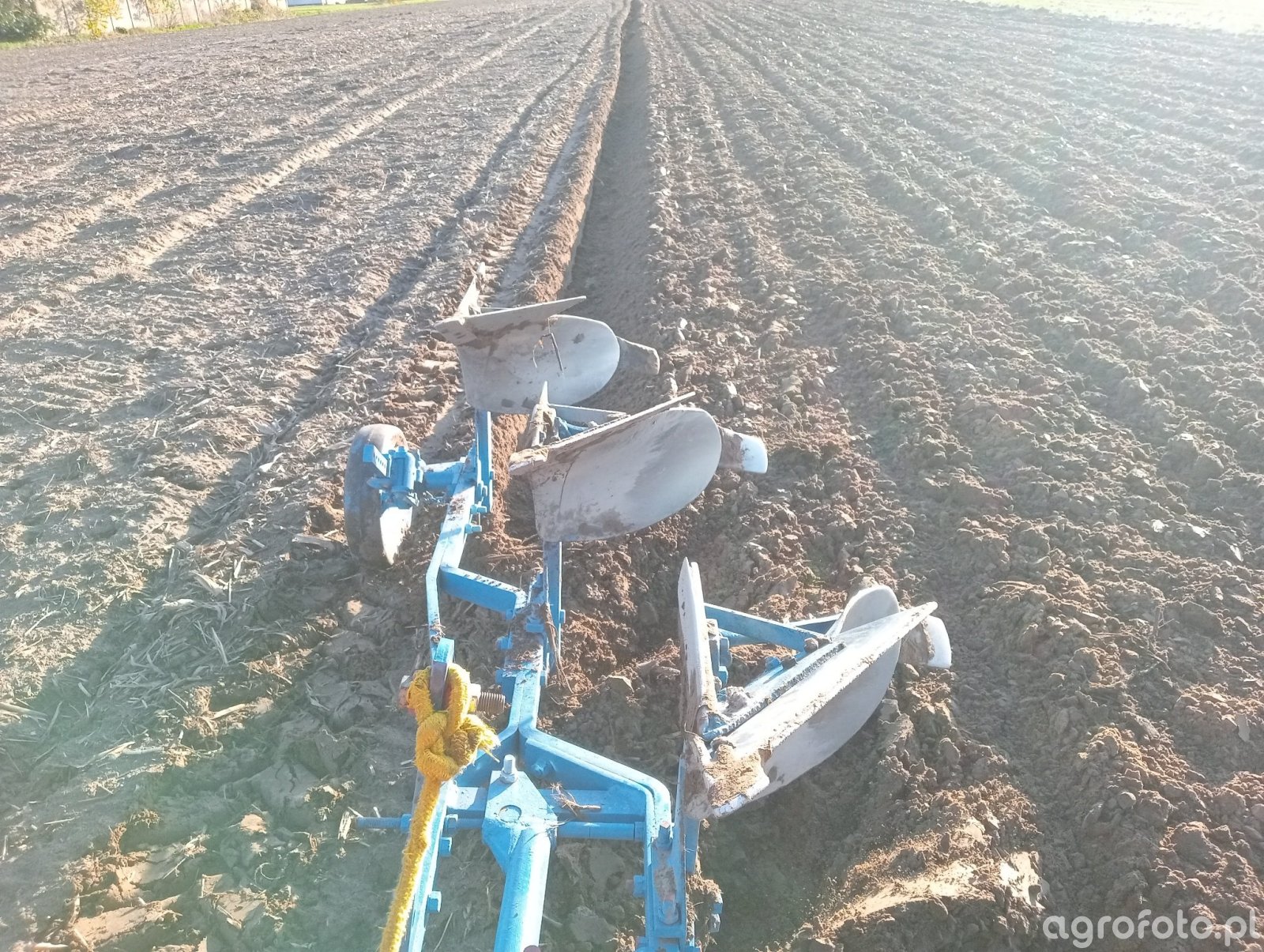

qkohe155 30 Opublikowano 29 Października 2025 Z tego co mnie w szkole uczyli to: Odkładnice ze względu na ,,zakręcenie" jak nie pominąłem jakiejś to są zestopniowane tak: cylindryczna < kulturalna < półśrubowa < śrubowa. Cylindryczna najczęściej chyba w pługach wahadłowych jest dosłownie równa jak cylinder. Kulturalna służy jak sama nazwa mówi do ziemi w dobrej kulturze czyli chyba w domyśle uprawionej do gołego. Niby lepiej kruszy ziemię. Półśrubowa to chyba taki złoty środek. A śrubowa służy do orki terenów zadarnionych. Te popularne Unie miały kulturalne to też syfu nie kryją za dobrze. Czy ktoś zauważył, żeby lepiej kruszyły? Można sobie do nich założyć inne odkładnice i jest trochę lepiej A inna sprawa, że w starych Uniach lemiesz działa jak spych. W zachodnich pługach bardziej leży i jest mocniej po skosie do tył, a do tego często wyprofilowany, dlatego idą lżej. Z popularnych pługów najbardziej wywinięte odkładnice ma chyba Kverneland. Nie wiem, czy to półśrubowe, czy już śrubowe. Czy potrzebnie tak mocno gdy nie orzemy ,,lasu" lub łąki to nie wiem. Lemiesz też ma mocno zawinięty, a nawet samo dłuto. Żeby było śmiesznej to oryginalne dłuto do oryginalnego lemiesza nie chce idealnie przylegać... Odnośnik do komentarza https://www.agrofoto.pl/forum/gallery/image/844409-rabewerk/#findComment-3181805
bergman31 817 Opublikowano 30 Października 2025 W pługach Unia U021, U022, U023 i U024 standardowo montowane są odkładnice cylindryczne (cylindroidalne). Natomiast w starszych typach PZ-1A, PZ-3, PCW-3 były montowane odkładnice kulturalne. Mam pług PZ-1A i na oryginalnych odkładnicach lekko szedł i ładnie krył nawet poplony (i to przy mocno zużytych odkładniach). Obecnie mam założone odkładnie od pługa rosyjskiego (cylindryczne), które bardziej pchają ziemię, więc stawiają znacznie większy opór. Odnośnik do komentarza https://www.agrofoto.pl/forum/gallery/image/844409-rabewerk/#findComment-3181858
