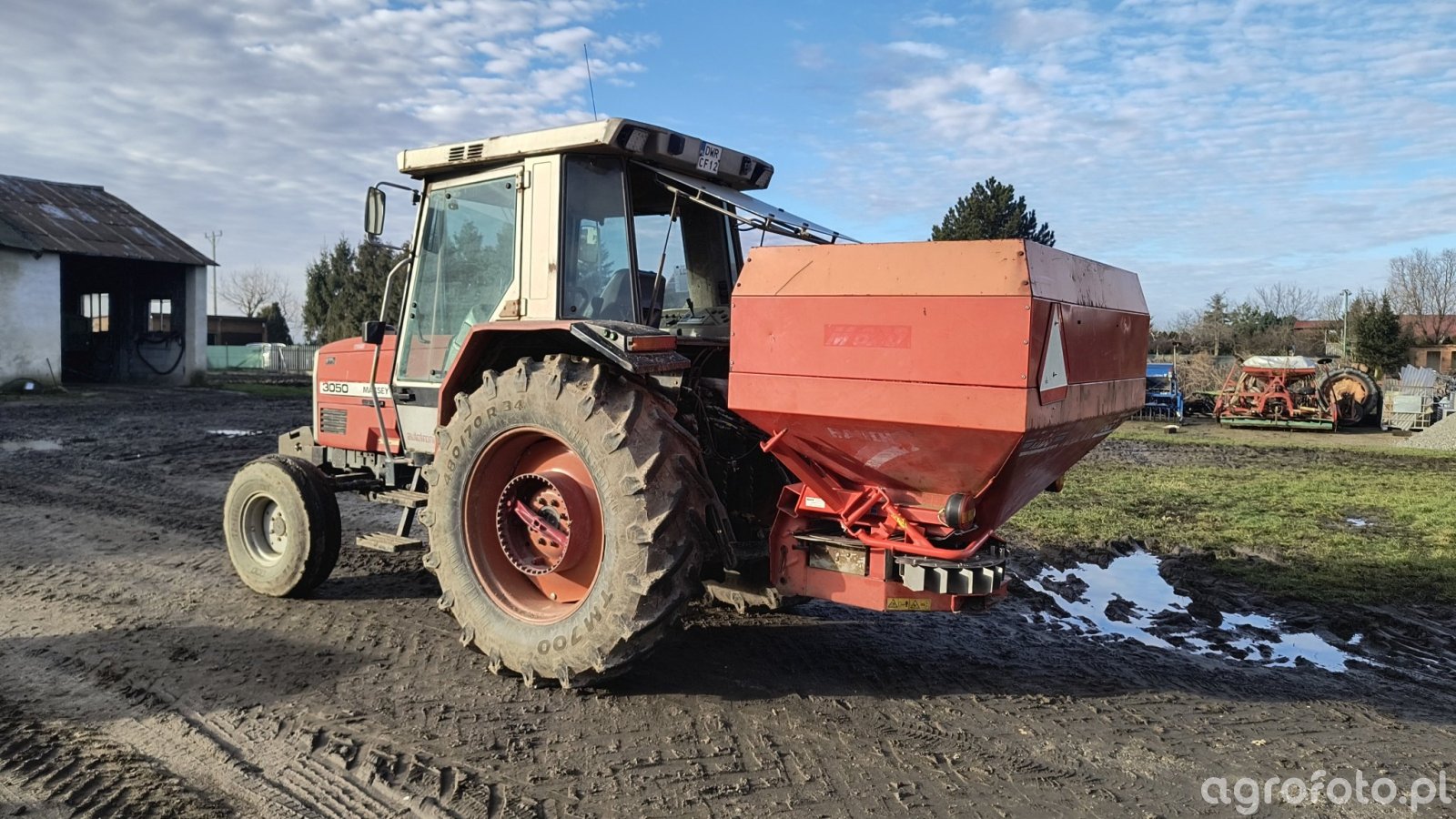

Zestaw prawie gotowy, do założenia siłownik limitera i czekamy na warunki.
mario666 1924 Opublikowano 17 Stycznia 2025 Rozwali szybę? Odnośnik do komentarza https://www.agrofoto.pl/forum/gallery/image/839694-massey-ferguson-3050-rauch-932/#findComment-3149923
Krzysztof81 9392 Opublikowano 17 Stycznia 2025 Przy dwóch bagach będzie przód niebo oglądał? Odnośnik do komentarza https://www.agrofoto.pl/forum/gallery/image/839694-massey-ferguson-3050-rauch-932/#findComment-3149924
AgroTeam griga 1364 Opublikowano 17 Stycznia 2025 mario666 napisał: Rozwali szybę? NieKrzysztof81 napisał: Przy dwóch bagach będzie przód niebo oglądał? 2 nie robią na nim wrażenia, 3 już jest za dużo bo koła lekko dotykają Odnośnik do komentarza https://www.agrofoto.pl/forum/gallery/image/839694-massey-ferguson-3050-rauch-932/#findComment-3149927
Krzysztof81 9392 Opublikowano 17 Stycznia 2025 Ile tam jest litrów? Wejdą 3 mocznika? Odnośnik do komentarza https://www.agrofoto.pl/forum/gallery/image/839694-massey-ferguson-3050-rauch-932/#findComment-3149930
AgroTeam griga 1364 Opublikowano 17 Stycznia 2025 Jakieś 1700l wiec zależy jakie worki 500 czy 1000 Odnośnik do komentarza https://www.agrofoto.pl/forum/gallery/image/839694-massey-ferguson-3050-rauch-932/#findComment-3149931

soltys48 21716 Opublikowano 18 Stycznia 2025 13 godzin temu, griga napisał(a): Jakieś 1700l wiec zależy jakie worki 500 czy 1000 W 1700l nawet 3x500 mocznika nie wejdzie Odnośnik do komentarza https://www.agrofoto.pl/forum/gallery/image/839694-massey-ferguson-3050-rauch-932/#findComment-3149961
Krzysztof81 9392 Opublikowano 18 Stycznia 2025 Widziałem na placu wory po 600kg mocznika. No to już objętościowo to jest kawał "wora". Przeczytałem przed chwilą że 500kg mocznika to jest około 700 litrów. Odnośnik do komentarza https://www.agrofoto.pl/forum/gallery/image/839694-massey-ferguson-3050-rauch-932/#findComment-3149975
AgroTeam griga 1364 Opublikowano 18 Stycznia 2025 Z matematyki powinno wejść jakieś 1250kg mocznika. Co do rozsiewania to każdy talerzowy musi rzucać do następnej ścieżki Odnośnik do komentarza https://www.agrofoto.pl/forum/gallery/image/839694-massey-ferguson-3050-rauch-932/#findComment-3149977
soltys48 21716 Opublikowano 18 Stycznia 2025 2x600kg wsypiesz Mój tej pojemności i akurat Odnośnik do komentarza https://www.agrofoto.pl/forum/gallery/image/839694-massey-ferguson-3050-rauch-932/#findComment-3149979
