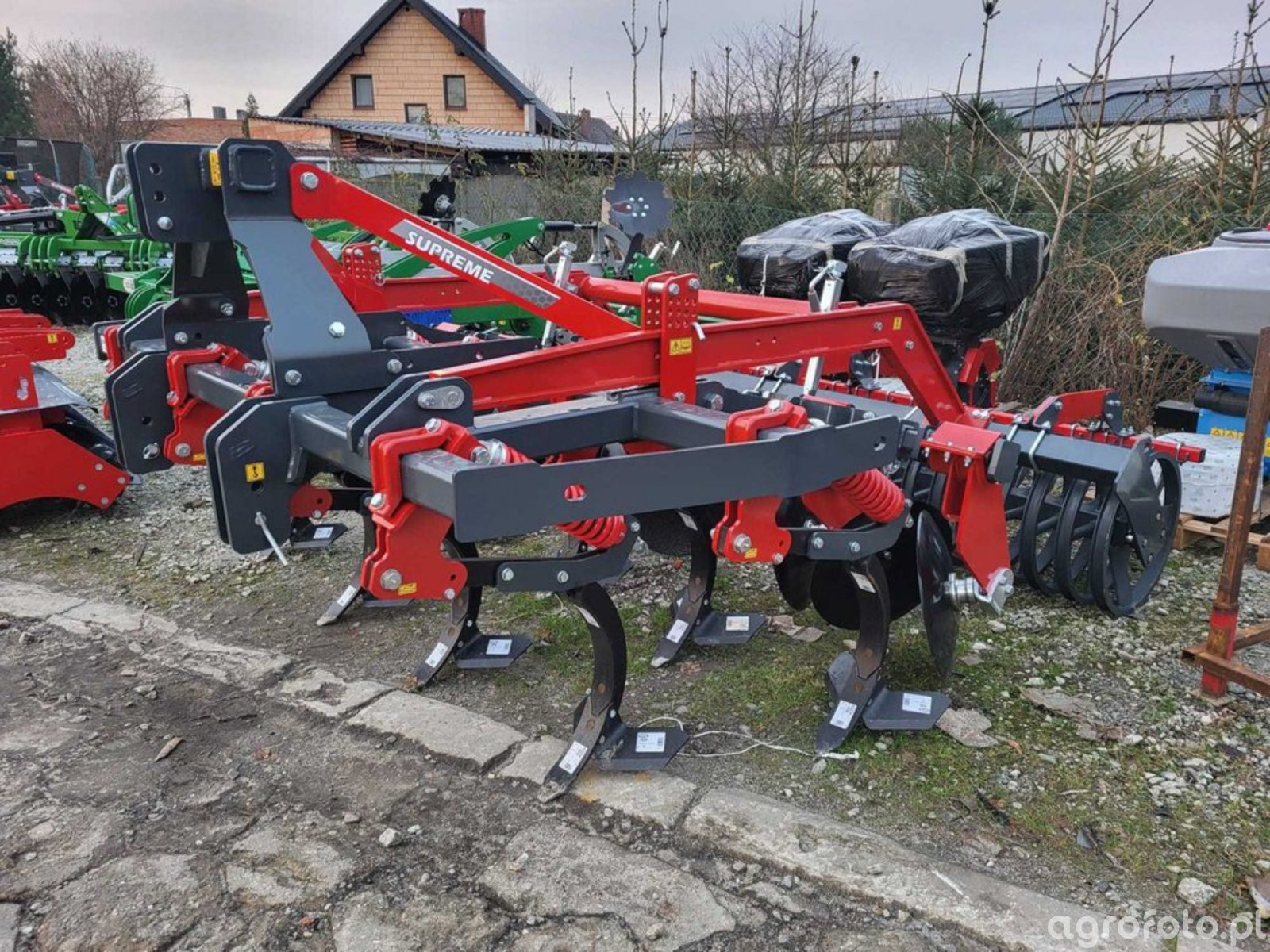

ktoś użytkuje taki głębosz?
Piotruniu25 3832 Opublikowano 6 Grudnia 2024 Talerze zgarniające rozumie że jeszcze trzeba zamontować bo tak jak teraz to są za blisko. Odnośnik do komentarza https://www.agrofoto.pl/forum/gallery/image/839209-glebosz-warior-3m/#findComment-3143632
grybek3 53 Opublikowano 6 Grudnia 2024 za blisko do czego? te skrajne się wysuwa na boki. Odnośnik do komentarza https://www.agrofoto.pl/forum/gallery/image/839209-glebosz-warior-3m/#findComment-3143634
Piotruniu25 3832 Opublikowano 6 Grudnia 2024 Za blisko łap i przy dużej ilości resztek mogą się zapychać. Odnośnik do komentarza https://www.agrofoto.pl/forum/gallery/image/839209-glebosz-warior-3m/#findComment-3143636
raven18 280 Opublikowano 6 Grudnia 2024 Widać że ta belka z talerzami jest obrócona na łapy Odnośnik do komentarza https://www.agrofoto.pl/forum/gallery/image/839209-glebosz-warior-3m/#findComment-3143638
jaco512 1461 Opublikowano 6 Grudnia 2024 To nie jest głębosz.. bardziej agregat do bezorki 1 Odnośnik do komentarza https://www.agrofoto.pl/forum/gallery/image/839209-glebosz-warior-3m/#findComment-3143643
grybek3 53 Opublikowano 6 Grudnia 2024 agregat do bezorki ma trochę inne zęby z tego co na zdjęciach widziałem. 1 Odnośnik do komentarza https://www.agrofoto.pl/forum/gallery/image/839209-glebosz-warior-3m/#findComment-3143648
jaco512 1461 Opublikowano 6 Grudnia 2024 Niby jakie? Tu masz redlice delta flex 1 Odnośnik do komentarza https://www.agrofoto.pl/forum/gallery/image/839209-glebosz-warior-3m/#findComment-3143649

grybek3 53 Opublikowano 6 Grudnia 2024 jaco512 napisał: Niby jakie? Tu masz redlice delta flex redlice może takie same . ale całe grządziele są chyba wyższe. przyjedzie w poniedziałek to porównam z mandamem Odnośnik do komentarza https://www.agrofoto.pl/forum/gallery/image/839209-glebosz-warior-3m/#findComment-3143653

Krzysztof81 9839 Opublikowano 7 Grudnia 2024 Dwubelkowy to się do niczego nie nadaje. Nie wiem kto to kupuje. Na pewno nie do uprawy bezorkowej a do płytkiej uprawy ścierniska skrzydełka się zedrą i pozostawia pasy nie ruszonej gleby. Jeżeli chcesz to kupić to odpuść bo szkoda kasy. 1 Odnośnik do komentarza https://www.agrofoto.pl/forum/gallery/image/839209-glebosz-warior-3m/#findComment-3143678
Cybulek17 2554 Opublikowano 7 Grudnia 2024 12 godzin temu, jaco512 napisał(a): To nie jest głębosz.. bardziej agregat do bezorki Ani jedno ani drugie 4 1 Odnośnik do komentarza https://www.agrofoto.pl/forum/gallery/image/839209-glebosz-warior-3m/#findComment-3143691

izydor6280 1326 Opublikowano 8 Grudnia 2024 jak już wspominali to nie głębosz a bardziej bezorkowiec, choc przy dwóch rzędach słabo to widzę a na ściernisko kupi o połowę tańszą maszynę i też zrobi tą samą robotę 1 Odnośnik do komentarza https://www.agrofoto.pl/forum/gallery/image/839209-glebosz-warior-3m/#findComment-3143865
grybek3 53 Opublikowano 8 Grudnia 2024 kupiłem. zaryzykowałem. 2 Odnośnik do komentarza https://www.agrofoto.pl/forum/gallery/image/839209-glebosz-warior-3m/#findComment-3143866
Shaun 288 Opublikowano 8 Grudnia 2024 W dniu 6.12.2024 o 21:59, grybek3 napisał(a): agregat do bezorki ma trochę inne zęby z tego co na zdjęciach widziałem. a widziałeś kiedyś głębosz na żywo?? tutaj opis maszyny ze strony producenta: Warrior to agregat bezorkowy z trzema rzędami grządzieli, talerzami niwelującymi oraz wałem doprawiającym. Świetnie sprawdza się jako maszyna uprawowa pod siew, niezwykle usprawnia oraz zwiększa jakość prac polowych. W ofercie posiadamy maszyny o szerokości 3 m, 2,7 m oraz 2,4 m zarówno z zabezpieczeniem sprężynowym jak i kołkowym. Jest to doskonałe rozwiązanie przyspieszające prace polowe, dzięki czemu możemy zaoszczędzić nasz czas i pieniądze. nie trzyma sie to kupy. Odnośnik do komentarza https://www.agrofoto.pl/forum/gallery/image/839209-glebosz-warior-3m/#findComment-3143868

damian12345 55 Opublikowano 8 Grudnia 2024 Normalny gruber dwubelkowy, przy pracy 10-15 cm zniszczy chwasty i wymiesza resztki. Ja wiem że teraz na topie 3-belkowce i trzeba robić 20-30 cm Odnośnik do komentarza https://www.agrofoto.pl/forum/gallery/image/839209-glebosz-warior-3m/#findComment-3143889
grybek3 53 Opublikowano 8 Grudnia 2024 ten ma pracować na glebosci 30cm Odnośnik do komentarza https://www.agrofoto.pl/forum/gallery/image/839209-glebosz-warior-3m/#findComment-3143898
BQK123 62 Opublikowano 9 Grudnia 2024 jak to ma być głębosz 3 m to ze 200 km potrzeba żeby to uciągnąć Odnośnik do komentarza https://www.agrofoto.pl/forum/gallery/image/839209-glebosz-warior-3m/#findComment-3143967
grybek3 53 Opublikowano 9 Grudnia 2024 zależy na jakiej ziemi. u mnie klasy 4-6. Odnośnik do komentarza https://www.agrofoto.pl/forum/gallery/image/839209-glebosz-warior-3m/#findComment-3143969
