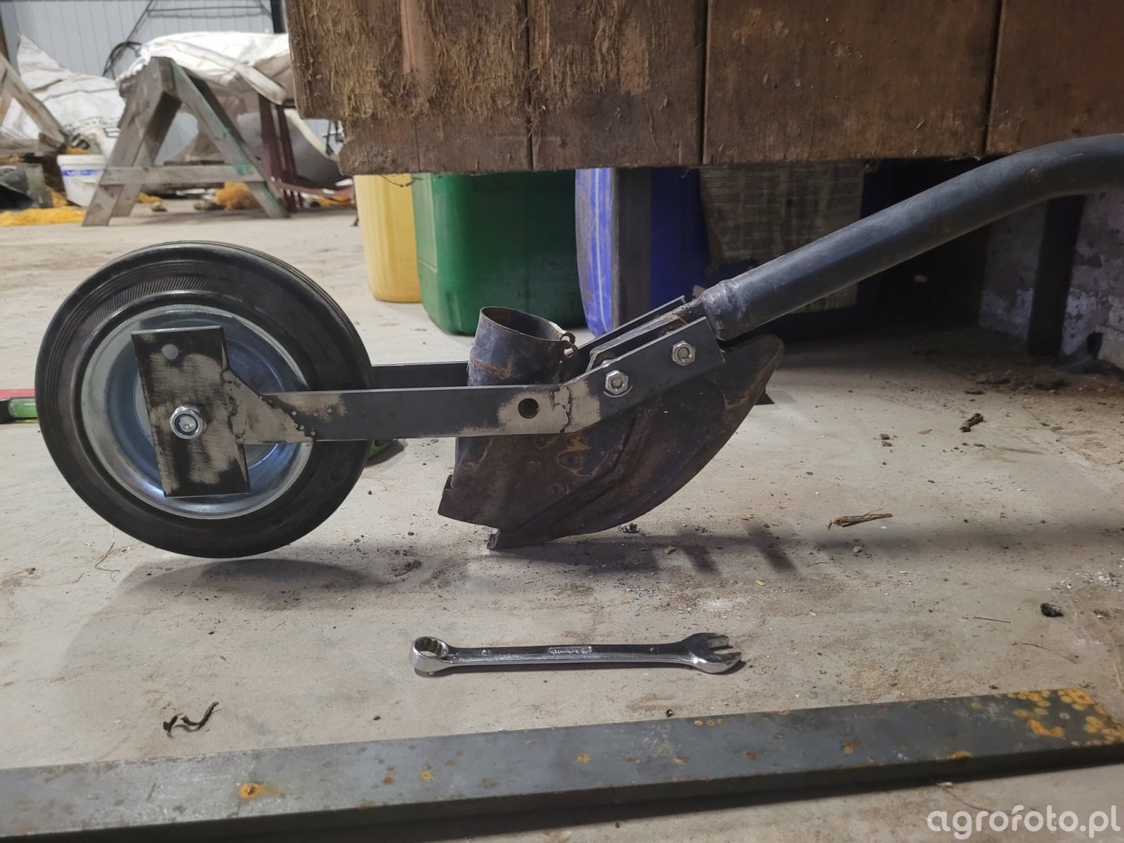

delta6583 84 Opublikowano 10 Listopada 2024 Pomysł fajny, ale to kilka dni z warsztatu trzeba nie wychodzić, żeby coś takiego dorobić na cały siewnik Odnośnik do komentarza https://www.agrofoto.pl/forum/gallery/image/838879-kolko-dogniatajace/#findComment-3140966
michal1993 493 Opublikowano 10 Listopada 2024 32 minuty temu, delta6583 napisał(a): Pomysł fajny, ale to kilka dni z warsztatu trzeba nie wychodzić, żeby coś takiego dorobić na cały siewnik Nie od razu Kraków zbudowano Odnośnik do komentarza https://www.agrofoto.pl/forum/gallery/image/838879-kolko-dogniatajace/#findComment-3140967
MarcinKa 277 Opublikowano 10 Listopada 2024 No i skrobak bo zalepi jak mokro... Odnośnik do komentarza https://www.agrofoto.pl/forum/gallery/image/838879-kolko-dogniatajace/#findComment-3140969
mikad 1232 Opublikowano 10 Listopada 2024 1. Kółko za wąskie i klinowate, będzie się zapadać. 2. To łożysko które jest w kółku nie jest przystosowane do takich obrotów, do tego brak uszczelnienia, rozleci się moment. 3. Będzie rdzewiało. Odnośnik do komentarza https://www.agrofoto.pl/forum/gallery/image/838879-kolko-dogniatajace/#findComment-3140980
songo 913 Opublikowano 10 Listopada 2024 bardziej bym powiedział że brakuje regulacji głębokości Odnośnik do komentarza https://www.agrofoto.pl/forum/gallery/image/838879-kolko-dogniatajace/#findComment-3140981
ovi 244 Opublikowano 10 Listopada 2024 tak jak napisalem jast to wersia prototypowa wszystko wyjdzie w praniu.skrobaki i regulacja oczywiście będą tak jak i stopki od zapchania redlic. Co do kółek mają bieżnie 4,5 cm więc. o zapadaniu niema mowy chyba że w szczerym piachu (u mnie jest tylko borowina i troszke gliny) co do łożysk mam pewne obawy Odnośnik do komentarza https://www.agrofoto.pl/forum/gallery/image/838879-kolko-dogniatajace/#findComment-3140991
andrzej78 878 Opublikowano 10 Listopada 2024 (edytowane) Mocowanie powinno być pływające aby redlica mogła się swobodnie podnosić , z jednoczesną możliwością regulacji głębokości . Ponadto chyba lepiej dołożyć na dedykowane koło ok 65zl , Edytowane 10 Listopada 2024 przez andrzej78 Odnośnik do komentarza https://www.agrofoto.pl/forum/gallery/image/838879-kolko-dogniatajace/#findComment-3140996
songo 913 Opublikowano 10 Listopada 2024 kółko musi być na sztywno do redlicy, żeby głębokość była zachowana Odnośnik do komentarza https://www.agrofoto.pl/forum/gallery/image/838879-kolko-dogniatajace/#findComment-3140997
Matek19 83 Opublikowano 10 Listopada 2024 Ja mam takie kółka, nic nie zardzewiało i się nie zatarło, a i w piachu chodzą 🤪 Odnośnik do komentarza https://www.agrofoto.pl/forum/gallery/image/838879-kolko-dogniatajace/#findComment-3141001
konteno 4259 Opublikowano 10 Listopada 2024 1 godzinę temu, mikad napisał(a): 1. Kółko za wąskie i klinowate, będzie się zapadać. 2. To łożysko które jest w kółku nie jest przystosowane do takich obrotów, do tego brak uszczelnienia, rozleci się moment. 3. Będzie rdzewiało. najlepiej plastik bo od czoła łukowate lekko jak beczka ale znaleźć coś dobrego tanio bedzie ciężko , im większa średnica tym szersze Odnośnik do komentarza https://www.agrofoto.pl/forum/gallery/image/838879-kolko-dogniatajace/#findComment-3141002
andrzej78 878 Opublikowano 10 Listopada 2024 1 godzinę temu, songo napisał(a): kółko musi być na sztywno do redlicy, żeby głębokość była zachowana Pod warunkiem, że na polu nie ma żadnych resztek pożniwnych itp. Wystarczające jest tylko ograniczenie wgłębne redlicy ,a od wywierania docisku na nią są inne elementy w siewniku. Odnośnik do komentarza https://www.agrofoto.pl/forum/gallery/image/838879-kolko-dogniatajace/#findComment-3141014
robi57362 2848 Opublikowano 10 Listopada 2024 delta6583 napisał: Pomysł fajny, ale to kilka dni z warsztatu trzeba nie wychodzić, żeby coś takiego dorobić na cały siewnik lepiej robić coś takiego niż cała zime tv oglądac 3 Odnośnik do komentarza https://www.agrofoto.pl/forum/gallery/image/838879-kolko-dogniatajace/#findComment-3141018
damian12345 55 Opublikowano 10 Listopada 2024 Jaka średnica? Odnośnik do komentarza https://www.agrofoto.pl/forum/gallery/image/838879-kolko-dogniatajace/#findComment-3141030
ovi 244 Opublikowano 10 Listopada 2024 damian12345 napisał: Jaka średnica? 200mm, elementy pewnie wytne wodą lub laserem więc przyjdzie mi tylko poskręcać gotowe elementy Odnośnik do komentarza https://www.agrofoto.pl/forum/gallery/image/838879-kolko-dogniatajace/#findComment-3141031
lukasz20 886 Opublikowano 11 Listopada 2024 Jaki koszt przewidujesz dla 1 szt? Odnośnik do komentarza https://www.agrofoto.pl/forum/gallery/image/838879-kolko-dogniatajace/#findComment-3141080
ovi 244 Opublikowano 11 Listopada 2024 na 1 redlice?na -1 redlice? Odnośnik do komentarza https://www.agrofoto.pl/forum/gallery/image/838879-kolko-dogniatajace/#findComment-3141083
lukasz20 886 Opublikowano 11 Listopada 2024 Tak. Przepraszam niejasno zapytałem. Jaki masz pomysł na regulację głębokości? Odnośnik do komentarza https://www.agrofoto.pl/forum/gallery/image/838879-kolko-dogniatajace/#findComment-3141084
ovi 244 Opublikowano 11 Listopada 2024 lukasz20 napisał: Tak. Przepraszam niejasno zapytałem. Jaki masz pomysł na regulację głębokości? najprościej jak tylko można czyli w tym płaskowniku przy kole będą otwory co 10mm, kosz jaki przewiduje to oko 40zł na redlice 1 Odnośnik do komentarza https://www.agrofoto.pl/forum/gallery/image/838879-kolko-dogniatajace/#findComment-3141101
lukasz20 886 Opublikowano 12 Listopada 2024 Koszt wydaje się spoko. Powodzenia i podziel się efektem końcowym🙂 Odnośnik do komentarza https://www.agrofoto.pl/forum/gallery/image/838879-kolko-dogniatajace/#findComment-3141108
85Tomekkk 184 Opublikowano 12 Listopada 2024 Kazdy sie rozpisuje o regulacji głębokości ale nikt nie wspomni o docisku na to koło .ma ta redlica docisk z 20 kg chociaz zeby to kóło zrobiło robote? Odnośnik do komentarza https://www.agrofoto.pl/forum/gallery/image/838879-kolko-dogniatajace/#findComment-3141134
robi57362 2848 Opublikowano 12 Listopada 2024 ta 20 kg,juz 5 kg będzie na tak wąskim i małym kole robiło super robotę Odnośnik do komentarza https://www.agrofoto.pl/forum/gallery/image/838879-kolko-dogniatajace/#findComment-3141137
ovi 244 Opublikowano 12 Listopada 2024 sprwdzałek naciąg wagą hakową to na 10kg już jest spory nacisk, 15 napewno nie przekrocze Odnośnik do komentarza https://www.agrofoto.pl/forum/gallery/image/838879-kolko-dogniatajace/#findComment-3141138
85Tomekkk 184 Opublikowano 12 Listopada 2024 u nas kółko ma nacisk 60 kg,redlica wyrzuca na ziemie ziarno a kółko ją wciska w ziemię,to jest uzasadniona potrzeba bytu tego kółka Odnośnik do komentarza https://www.agrofoto.pl/forum/gallery/image/838879-kolko-dogniatajace/#findComment-3141168
lukasz20 886 Opublikowano 13 Listopada 2024 @85Tomekkk I zagarniacz za tym jeszcze idzie czy samo kółko? Odnośnik do komentarza https://www.agrofoto.pl/forum/gallery/image/838879-kolko-dogniatajace/#findComment-3141185
85Tomekkk 184 Opublikowano 13 Listopada 2024 4 godziny temu, lukasz20 napisał(a): @85Tomekkk I zagarniacz za tym jeszcze idzie czy samo kółko? tak pazury pionowe ,nie hokeje .dosłownie aby tylko kurzem przesypać 1 Odnośnik do komentarza https://www.agrofoto.pl/forum/gallery/image/838879-kolko-dogniatajace/#findComment-3141199
