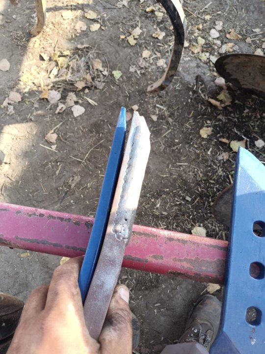

kto zgadnie ile hektarów wytrzymał do takiego stanu?
solek01 248 Opublikowano 26 Września 2024 836ha Odnośnik do komentarza https://www.agrofoto.pl/forum/gallery/image/838199-lemiesz-pottingera/#findComment-3136881
akmaly 893 Opublikowano 26 Września 2024 Ile wytrzymał to nie wiem ale dlaczego do tego dopuściłeś? Jaka różnica z grubości mierząc przy odkładni? Odnośnik do komentarza https://www.agrofoto.pl/forum/gallery/image/838199-lemiesz-pottingera/#findComment-3136882
nunu85 667 Opublikowano 26 Września 2024 solek01 napisał: 836ha trochę za dużo. Czwórka obrotowa zrobiła 600ha. Lemiesze jeszcze jak widać fabryczne. więc wychodzi 75ha na sztukę.akmaly napisał: Ile wytrzymał to nie wiem ale dlaczego do tego dopuściłeś? Jaka różnica z grubości mierząc przy odkładni? stary ma 9, nowy 11mmz ciekawości aż wziąłem wagę nowy waży 7,2, zużyty 3.5kg.A dlaczego dopuściłem? bo oral dobrze, nic się jeszcze z elementów konstrukcyjnych nie wycierało, to dlaczego nie. 1 Odnośnik do komentarza https://www.agrofoto.pl/forum/gallery/image/838199-lemiesz-pottingera/#findComment-3136888
akmaly 893 Opublikowano 26 Września 2024 Skoro nie wycierało odkładni i mocowania to dobrze. Łanie bardzo ładnie Odnośnik do komentarza https://www.agrofoto.pl/forum/gallery/image/838199-lemiesz-pottingera/#findComment-3136889
soltys48 21716 Opublikowano 26 Września 2024 Ten nowy połowy tego nie wytrzyma 1 Odnośnik do komentarza https://www.agrofoto.pl/forum/gallery/image/838199-lemiesz-pottingera/#findComment-3136891
nunu85 667 Opublikowano 26 Września 2024 chciałem polemizować że nowy też oryginał pottinger, ale wziąłem pilnik i zrobiłem prosty test jak się wgryza w metal i się trochę zawiodłem bo mam wrażenie że stary twardszy. No ale okaże się z czasem. Odnośnik do komentarza https://www.agrofoto.pl/forum/gallery/image/838199-lemiesz-pottingera/#findComment-3136901
ZELKOW 1347 Opublikowano 26 Września 2024 stary się zachartował 🤣 u nas nie do pomyślenia żeby 600 ha wytrzymały lemiesza w 4korpusach zazwyczaj to było max 200ha Odnośnik do komentarza https://www.agrofoto.pl/forum/gallery/image/838199-lemiesz-pottingera/#findComment-3136919
soltys48 21716 Opublikowano 26 Września 2024 (edytowane) 1 godzinę temu, nunu85 napisał: chciałem polemizować że nowy też oryginał pottinger, ale wziąłem pilnik i zrobiłem prosty test jak się wgryza w metal i się trochę zawiodłem bo mam wrażenie że stary twardszy. No ale okaże się z czasem. Nowy na Stankiewicz mi wygląda Do rabe Po ok 100ha w 5 już sporo brakuje Edytowane 26 Września 2024 przez soltys48 Odnośnik do komentarza https://www.agrofoto.pl/forum/gallery/image/838199-lemiesz-pottingera/#findComment-3136921
Alchemik 552 Opublikowano 26 Września 2024 1 godzinę temu, nunu85 napisał: chciałem polemizować że nowy też oryginał pottinger, ale wziąłem pilnik i zrobiłem prosty test jak się wgryza w metal i się trochę zawiodłem bo mam wrażenie że stary twardszy. No ale okaże się z czasem. W niektórych firmach po hartowaniu lemiesze trafiają jeszcze do odpuszczania i cienka warstwa na zewnątrz ma mniejszą twardość jak głębsze warstwy. Jak wygląda to w przypadku tego producenta, nie mam pojęcia. 1 Odnośnik do komentarza https://www.agrofoto.pl/forum/gallery/image/838199-lemiesz-pottingera/#findComment-3136926
nunu85 667 Opublikowano 26 Września 2024 soltys48 napisał: Nowy na Stankiewicz mi wygląda nie, oryginał pottingera z serwisu. o dziwo wcale jakieś koszmarnie drogie nie były, to nie szukałem zamienników. Odnośnik do komentarza https://www.agrofoto.pl/forum/gallery/image/838199-lemiesz-pottingera/#findComment-3136932
soltys48 21716 Opublikowano 26 Września 2024 Dziwne Odnośnik do komentarza https://www.agrofoto.pl/forum/gallery/image/838199-lemiesz-pottingera/#findComment-3136933
Tomek90 3207 Opublikowano 26 Września 2024 Oryginał na montaż, a oryginał potem z sklepie jako cześć to niebo a ziemia 🙂 2 Odnośnik do komentarza https://www.agrofoto.pl/forum/gallery/image/838199-lemiesz-pottingera/#findComment-3136974
songo 913 Opublikowano 26 Września 2024 ja zrobiłem na razie na mettalic agro 150ha i już połowa zeszła i 1 komplet dłut, także widać że słaba jakość, ale cena tez niska Odnośnik do komentarza https://www.agrofoto.pl/forum/gallery/image/838199-lemiesz-pottingera/#findComment-3136977
rolniku360 269 Opublikowano 26 Września 2024 soltys48 napisał: 1 godzinę temu, nunu85 napisał: chciałem polemizować że nowy też oryginał pottinger, ale wziąłem pilnik i zrobiłem prosty test jak się wgryza w metal i się trochę zawiodłem bo mam wrażenie że stary twardszy. No ale okaże się z czasem. Nowy na Stankiewicz mi wygląda Do rabe Po ok 100ha w 5 już sporo brakuje Sołtys co tam za producent dlut? Odnośnik do komentarza https://www.agrofoto.pl/forum/gallery/image/838199-lemiesz-pottingera/#findComment-3136981
Tomek90 3207 Opublikowano 26 Września 2024 Dużo zależy od warunków, gleby, prędkości orki. Był rok ze na 20ha schodziły dluta obrotowe. Odnośnik do komentarza https://www.agrofoto.pl/forum/gallery/image/838199-lemiesz-pottingera/#findComment-3136982
soltys48 21716 Opublikowano 26 Września 2024 Frank. Lipa straszna Teraz takie testuję 2 minuty temu, rolniku360 napisał: Sołtys co tam za producent dlut? Odnośnik do komentarza https://www.agrofoto.pl/forum/gallery/image/838199-lemiesz-pottingera/#findComment-3136984
Tomek90 3207 Opublikowano 26 Września 2024 Podobno frank pierwyj sort. Odnośnik do komentarza https://www.agrofoto.pl/forum/gallery/image/838199-lemiesz-pottingera/#findComment-3136988
soltys48 21716 Opublikowano 26 Września 2024 Kiedyś. Od dłuższego czasu gooowno Odnośnik do komentarza https://www.agrofoto.pl/forum/gallery/image/838199-lemiesz-pottingera/#findComment-3136989
Krzysztof81 9518 Opublikowano 26 Września 2024 (edytowane) 35 minut temu, Tomek90 napisał: Podobno frank pierwyj sort. Ja tam kilka producentów przewaliłem i molbro najlepiej wypada. Te elementy u Stankiewicza to jak popadnie. Dobry cwaniak z niego i kombinuje w tym zakładzie. Edytowane 26 Września 2024 przez Krzysztof81 Odnośnik do komentarza https://www.agrofoto.pl/forum/gallery/image/838199-lemiesz-pottingera/#findComment-3136994
Tomek90 3207 Opublikowano 26 Września 2024 Bo już się rozbuchał pewnie, kiedyś były naprawdę w porządku jakość cena, teraz niewiem bo malo orze, a te co mam sprzęty to on nie robi elementów. Odnośnik do komentarza https://www.agrofoto.pl/forum/gallery/image/838199-lemiesz-pottingera/#findComment-3136995
soltys48 21716 Opublikowano 26 Września 2024 Więcej nie kupię Stankiewicza. Szkoda pieniędzy. Odżałuje i będą z węglikiem jak były oryginalne Odnośnik do komentarza https://www.agrofoto.pl/forum/gallery/image/838199-lemiesz-pottingera/#findComment-3136996
nunu85 667 Opublikowano 26 Września 2024 panowie aż spojrzałem w fakturę. lemiesz oryginalny 210, dłuto 55 netto. Z takimi cenami, sami chyba przyznacie, nie opłaca się szukać zamienników. 1 Odnośnik do komentarza https://www.agrofoto.pl/forum/gallery/image/838199-lemiesz-pottingera/#findComment-3136998
Tomek90 3207 Opublikowano 26 Września 2024 A zamiennik ile? Oryginał nie to co przy montażu mówię. Pierwsze będziesz ryc i ryc, a potem założysz niby oryginał i dobrze jak 3/4 zrobisz, zresztą za dużo czynników sie składa na to. Wystarczy orać w suchych warunkach na lekkiej glebie z prędkością >8km/h to żyletki moment Odnośnik do komentarza https://www.agrofoto.pl/forum/gallery/image/838199-lemiesz-pottingera/#findComment-3137005
Krzysztof81 9518 Opublikowano 26 Września 2024 26 minut temu, Tomek90 napisał: Bo już się rozbuchał pewnie, kiedyś były naprawdę w porządku jakość cena, teraz niewiem bo malo orze, a te co mam sprzęty to on nie robi elementów. Po prostu typowy Januszex, zatrudnianie ludzi na czarno, branie z ulicy jak popadnie i takie efekty. Nie pilnują procesów produkcyjnych, robią też z tego co popadnie i tak jest że czasami produkt naprawde fajnie trzyma a często jest byle co. Odnośnik do komentarza https://www.agrofoto.pl/forum/gallery/image/838199-lemiesz-pottingera/#findComment-3137009
nunu85 667 Opublikowano 26 Września 2024 na szybko przejrzałem Googla i zamienniki są praktycznie w cenie oryginału. Najtańsze co znalazłem to 246brutto. więc w ogóle nie ma się co zastanawiać. Odnośnik do komentarza https://www.agrofoto.pl/forum/gallery/image/838199-lemiesz-pottingera/#findComment-3137010
