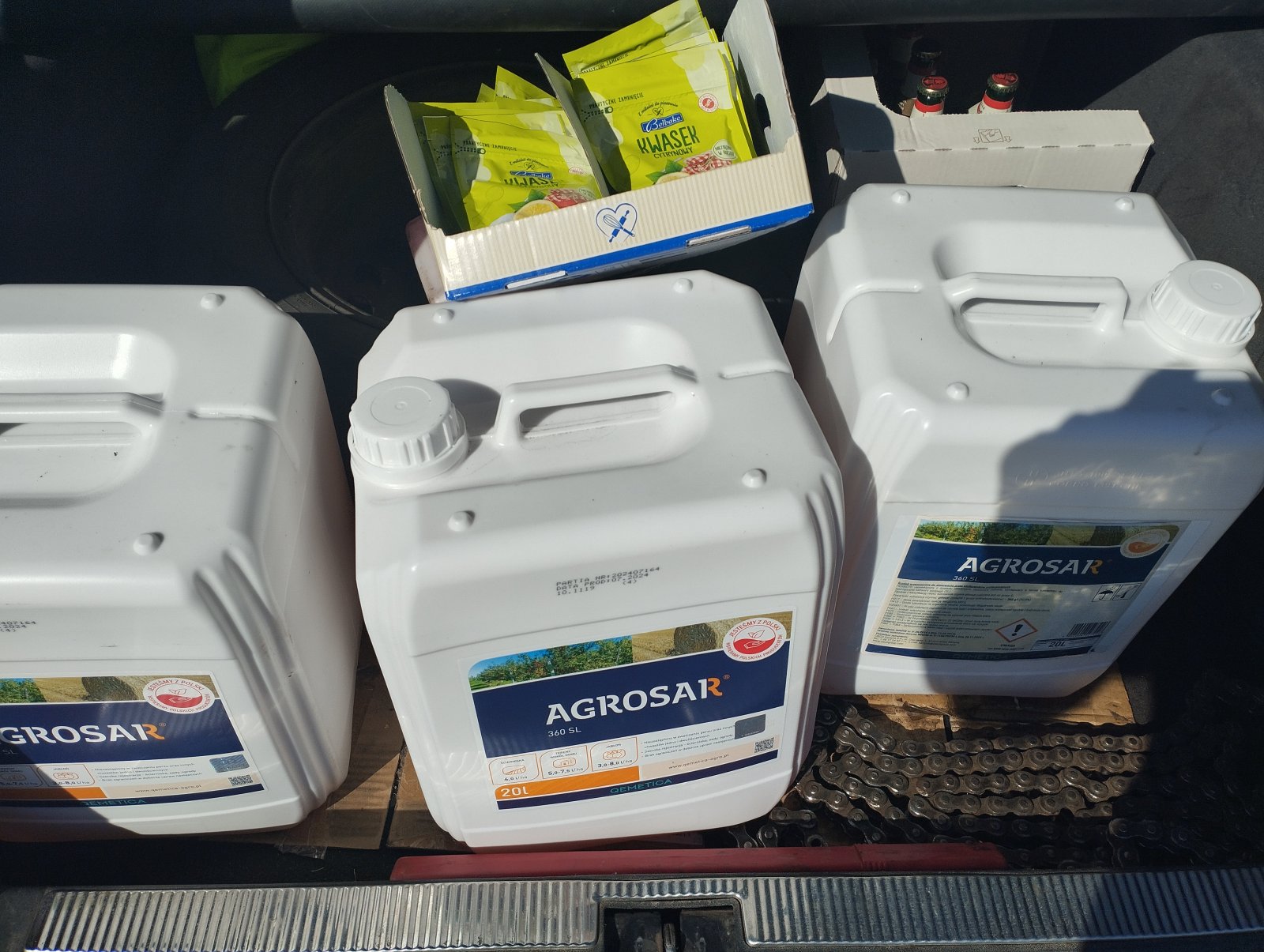

odżywki na zielonkawe ścierniska. 5l + 100g kwasku z lidla na hektar
prorok 2641 Opublikowano 1 Sierpnia 2024 Ja też będę pryskał tylko dodam jeszcze chwastox extra bo on z agrosarem bierze skrzyp polny. W tamtym roku pryskałem i efekt był bardzo dobry. Z tym kwaskiem to na serio czy żartujesz 😉 Odnośnik do komentarza https://www.agrofoto.pl/forum/gallery/image/837170-sor/#findComment-3129003
Matey 1025 Opublikowano 1 Sierpnia 2024 Serio. W sklepie kazali lać 3l+ kwasek ale ja im nie ufam i dam 5 😃 Odnośnik do komentarza https://www.agrofoto.pl/forum/gallery/image/837170-sor/#findComment-3129023
danielhaker 8050 Opublikowano 1 Sierpnia 2024 A tam z prawej adiuwant rozumiem? 2 Odnośnik do komentarza https://www.agrofoto.pl/forum/gallery/image/837170-sor/#findComment-3129041
Matey 1025 Opublikowano 1 Sierpnia 2024 Ten przynajmniej od razu działa 😃 Odnośnik do komentarza https://www.agrofoto.pl/forum/gallery/image/837170-sor/#findComment-3129049
prorok 2641 Opublikowano 2 Sierpnia 2024 lepiej polecieć górna dawka bo potem takie oszczędności bokiem wychodzą ... Kiedy będziesz pryskał ? Teraz chwilę odczekasz aż wszystko powschodzi i będziesz pryskał ściernisko ...czy najpierw jakieś uprawki pożniwne trochę odczekać i dopiero wtedy pryskanie ? U mnie pole będzie leżało aż do orki zimowej więc czasu jest sporo i nie wiem jak by było lepiej ... Ja nawet nie wiedziałem że są adiuwanty do glifosatu ale ostatnio gdzieś czytałem że są 😂 Podobno siarczan amonu działa podobnie jak adiuwant. Odnośnik do komentarza https://www.agrofoto.pl/forum/gallery/image/837170-sor/#findComment-3129113
