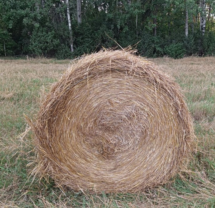

WitekRolnik 3943 Opublikowano 23 Lipca 2024 Klimatyczna fotka I do tego pięknie bela zrobiona 1 Odnośnik do komentarza https://www.agrofoto.pl/forum/gallery/image/836991-john-deere-6630-i-case-ih-rb344/#findComment-3127820
Gość Opublikowano 23 Lipca 2024 Też tak uważam do tego belka dobra nie to co handlarze wożą.👍 Najlepiej to robić z rosą . To po każdej prasie wyjdzie dobra tylko trzeba wolno robić. A jak na handel to wiadomo jak są robione 🤷 Tylko jest jedna wada ,że później źle słać bo bela skawalona.😏 Ale coś za coś Odnośnik do komentarza https://www.agrofoto.pl/forum/gallery/image/836991-john-deere-6630-i-case-ih-rb344/#findComment-3127821
WitekRolnik 3943 Opublikowano 23 Lipca 2024 @Michal2399 P*erdolisz jak potłuczony, beluje się w dzień i jak rosy nie ma to można i do samego rana belować, a jak tylko zaczyna robić się słoma "żywa" to zjazd na chatę, bo zrobić robotę aby tylko zrobić to ja podziękuję za takie coś. Fakt z rosą bele wychodzą jak kamień, ale zimą podczas ścielenia słać litanię i do tego mieć siwo w oborze to chyba nie tędy droga. A poza tym już nie jeden był tak hop do przodu, że z rosą kręcił, a później dziwnym trafem bele grzeją się i o samozapłon wtedy to już nie trudno. No ale jak ktoś ma we łbie sieczkę to już nic na to się nie poradzi. 3 1 Odnośnik do komentarza https://www.agrofoto.pl/forum/gallery/image/836991-john-deere-6630-i-case-ih-rb344/#findComment-3127823
kuna9977 135 Opublikowano 23 Lipca 2024 Metal fachem zawsze prasowałem z rosą bo inaczej nie szło. Owsianka jak już się zrobiła mocno mokra to potrafiła przypleśnieć ale rzadko a pszenżytnia nigdy nie zbutwiała. Zawsze ta wilgoć z balota wyparowała ale wiadomo że baloty poleżały kilka dni a nawet tydzień na polu a nie odrazu do stodoły. Że nie miało gdzie to wyparować. RB 344 idzie dobrze w dzień i baloty są mocno zbite ale ze słomy robi się też sieczka. 1 Odnośnik do komentarza https://www.agrofoto.pl/forum/gallery/image/836991-john-deere-6630-i-case-ih-rb344/#findComment-3127829
ThePerkins 1134 Opublikowano 23 Lipca 2024 ja sobie jedno pole po jęczmieniu zrobiłem po kombajnie wieczorem, dziękuję ja za taką słomę. drugie pole w południe i wyszła super... Odnośnik do komentarza https://www.agrofoto.pl/forum/gallery/image/836991-john-deere-6630-i-case-ih-rb344/#findComment-3127831
Gość Opublikowano 23 Lipca 2024 Może i z rosą źle słać ,ale jak się sieczka robi i bele się rozpadają i sznurek się zsuwa to też nie bardzo 🤔. Odnośnik do komentarza https://www.agrofoto.pl/forum/gallery/image/836991-john-deere-6630-i-case-ih-rb344/#findComment-3127832
songo 913 Opublikowano 23 Lipca 2024 jak ja bym w południe sprawował jęczmionka to ta słoma by się do niczego nie nadawała bo były by to 2cm kawałki sieczki 😅 Odnośnik do komentarza https://www.agrofoto.pl/forum/gallery/image/836991-john-deere-6630-i-case-ih-rb344/#findComment-3127834
Gość Opublikowano 23 Lipca 2024 Ja wolałbym kupować belki robione z rosą niż takie co po zdjęciu siatki cała się rozpada sieczka i że trzy razy na widły wziąść zanieść i po beli. I te bele to na plecach można pozdejmować .🤦 2 godziny temu, WitekRolnik napisał: @Michal2399 P*erdolisz jak potłuczony, Chyba każdy może mieć inne zdanie po co ta agresja 🤔 Odnośnik do komentarza https://www.agrofoto.pl/forum/gallery/image/836991-john-deere-6630-i-case-ih-rb344/#findComment-3127835

WitekRolnik 3943 Opublikowano 23 Lipca 2024 (edytowane) @Michal2399 Jeśli Cię uraziłem to przepraszam, ale uwierz mi w swoim życiu trochę już tych bel skręciłem i jak ktoś za przeproszeniem taki kit wciska to aż po prostu człowieka nosi, zaraz jakiś małolat naczyta się, że bardzo dobrze bele z rosą robi się, nocą pobeluje, a od rana będzie te bele woził do stodoły czy w stóg układał, a chyba nie muszę mówić co może stać się jak tak się zrobi. Obejrzyj sobie dokładnie od 27 min co może stać się jak zrobimy bele gdy jest jeszcze za wilgotny towar choć wydaje się, że jest suchy, a w stogu pod flizem temperatura robi swoje, mieli niezłe wyczucie czasu, że tak szybko ogarnęli co się w stogu dzieje. A te zdanie co do sieczki w głowie to nie skierowałem do Ciebie tylko jako do ogółu także nie unoś się tak bo złych intencji to ja nie miałem. 2 godziny temu, Michal2399 napisał: Może i z rosą źle słać ,ale jak się sieczka robi i bele się rozpadają i sznurek się zsuwa to też nie bardzo 🤔. Tylko wiesz, że to bardzo dużo zależy od operatora, a jak Ty dużo bel gotowych kupujesz, a jak wszyscy wiemy handlarze robią to na sztukę więc nie dziwne, że takie lipne bele trafiają do Ciebie, a jak bele robisz sam sobie to nawet te bele belowane w dzień są bardzo dobrze są zrobione, uwierz mi wiem co mówię. 1 godzinę temu, Michal2399 napisał: Ja wolałbym kupować belki robione z rosą niż takie co po zdjęciu siatki cała się rozpada sieczka i że trzy razy na widły wziąść zanieść i po beli. I te bele to na plecach można pozdejmować No jak się robi bele aby sztuka to tak niestety jest i wtedy to są kapcie, a nie bele Edytowane 23 Lipca 2024 przez WitekRolnik Odnośnik do komentarza https://www.agrofoto.pl/forum/gallery/image/836991-john-deere-6630-i-case-ih-rb344/#findComment-3127837
Bercik92 2489 Opublikowano 23 Lipca 2024 z tym belowaniem z rosą też trzeba pilnować czy aby nie była za duża ta rosa bo nie raz tak było że po zbelowaniu słomy i zwiezieniu bele grzały się... 1 Odnośnik do komentarza https://www.agrofoto.pl/forum/gallery/image/836991-john-deere-6630-i-case-ih-rb344/#findComment-3127839
WitekRolnik 3943 Opublikowano 23 Lipca 2024 (edytowane) @Michal2399 A jeszcze wracając do tematu belowania za dnia, to tak mniej więcej wyglądają bele po sipmie gdzie teraz jak Renatą beluję to słomę kręcę aż do zamknięcia zegara, czyli do samego końca niebieskiego pola i moim skromnym zdaniem już więcej z sipmy to ja nie wyciągnę, wiadomo, żeby belować wieczorami i nocą to te bele jeszcze lepiej byłyby zbite ale wtedy to by dopiero sipma płakała I jakby co to w oziminach beluję od 4 do 7 km/h, a na owsiance to się zdarza lecieć od 9 do nawet 12 km/h także żółwim tempem to się nie robi Edytowane 23 Lipca 2024 przez WitekRolnik Odnośnik do komentarza https://www.agrofoto.pl/forum/gallery/image/836991-john-deere-6630-i-case-ih-rb344/#findComment-3127840
katator 567 Opublikowano 23 Lipca 2024 (edytowane) Nie było rosy. Od 10 rano belowałem do 22. Pociągnął bym dłużej ale siatki zabrakło. Edytowane 23 Lipca 2024 przez katator 1 Odnośnik do komentarza https://www.agrofoto.pl/forum/gallery/image/836991-john-deere-6630-i-case-ih-rb344/#findComment-3127841
WitekRolnik 3943 Opublikowano 23 Lipca 2024 No jak nie ma rosy to można kręcić ile się tylko da, w sumie to tak samo jest i ze żniwami, jak nie ma rosy to wcześnie z pola kombajnem się nie zjeżdża Odnośnik do komentarza https://www.agrofoto.pl/forum/gallery/image/836991-john-deere-6630-i-case-ih-rb344/#findComment-3127842
konteno 3934 Opublikowano 23 Lipca 2024 3 godziny temu, songo napisał: jak ja bym w południe sprawował jęczmionka to ta słoma by się do niczego nie nadawała bo były by to 2cm kawałki sieczki 😅 do kurników słać idealna no i do ścielarki wrzucić bo maszyna ma lżej Odnośnik do komentarza https://www.agrofoto.pl/forum/gallery/image/836991-john-deere-6630-i-case-ih-rb344/#findComment-3127844

krzysio22 1069 Opublikowano 23 Lipca 2024 4 godziny temu, WitekRolnik napisał: @Michal2399 A jeszcze wracając do tematu belowania za dnia, to tak mniej więcej wyglądają bele po sipmie gdzie teraz jak Renatą beluję to słomę kręcę aż do zamknięcia zegara, czyli do samego końca niebieskiego pola i moim skromnym zdaniem już więcej z sipmy to ja nie wyciągnę, wiadomo, żeby belować wieczorami i nocą to te bele jeszcze lepiej byłyby zbite ale wtedy to by dopiero sipma płakała I jakby co to w oziminach beluję od 4 do 7 km/h, a na owsiance to się zdarza lecieć od 9 do nawet 12 km/h także żółwim tempem to się nie robi Jak robisz swoją słomę, a nie kupujesz to nie opłaca się męczyć prasy, rok dwa tak porobisz i łańcuch na komorze do wymiany, widzę u siebie jak już rolki stukają w bęben przy pustej komorze. 1 Odnośnik do komentarza https://www.agrofoto.pl/forum/gallery/image/836991-john-deere-6630-i-case-ih-rb344/#findComment-3127874
WitekRolnik 3943 Opublikowano 24 Lipca 2024 @krzysio22 Nie no wiadoma sprawa, że wszystko jest do czasu, nie mniej jednak kapci narobić to też nie biznes, nawet i belując u siebie, a tu te zdjęcie co zapodałem to było z tamtego roku, a wtedy słomy trochę kupowałem więc mimo wszystko trzeba było zbijać ile się tylko da U mnie i tak ta sipma się dość dobrze udała bo jeszcze łańcuch w komorze siedzi oryginał, ale teraz jest większy koń więc powoli trzeba myśleć nad zmianą prasy tylko zawsze jakiś nieplanowany wydatek po drodze się trafi i ten plan jest odkładany w czasie Odnośnik do komentarza https://www.agrofoto.pl/forum/gallery/image/836991-john-deere-6630-i-case-ih-rb344/#findComment-3127921

mx_racer 164 Opublikowano 25 Lipca 2024 dokładnie ja też wolę sieczkę tym bardziej że można ją lepiej dawkować. raz miałem słome z jęczmienia jarego to była drobniutka. z beli scieliłem 6 razy gdzie z pszenżyta ściele tylko 4. a i krowy tak nie zgarniają drobnej. długa słoma może być ale w klatki na stanowiska lepsza drobna. Odnośnik do komentarza https://www.agrofoto.pl/forum/gallery/image/836991-john-deere-6630-i-case-ih-rb344/#findComment-3128052
katator 567 Opublikowano 25 Lipca 2024 Sieczka czy nie najważniejsze żeby sucha. Jak za długa można przez noże puścić. 1 Odnośnik do komentarza https://www.agrofoto.pl/forum/gallery/image/836991-john-deere-6630-i-case-ih-rb344/#findComment-3128071
mx_racer 164 Opublikowano 25 Lipca 2024 raz pusciłem przez noze tylko 3 i nigdy więcej nie dało się tego nosić. co innego jak jest drobna bo wtedy ona i tak się pozawiaja między sobą i nosi się dobrze a co innego przez noże bela w 4 kawałkach była. także nie polecam ciąc słomy prasą 🤪 Odnośnik do komentarza https://www.agrofoto.pl/forum/gallery/image/836991-john-deere-6630-i-case-ih-rb344/#findComment-3128111
katator 567 Opublikowano 25 Lipca 2024 W tym roku wszystko na 2 nożach robione. To tak akurat na widły się bierze. Odnośnik do komentarza https://www.agrofoto.pl/forum/gallery/image/836991-john-deere-6630-i-case-ih-rb344/#findComment-3128117
