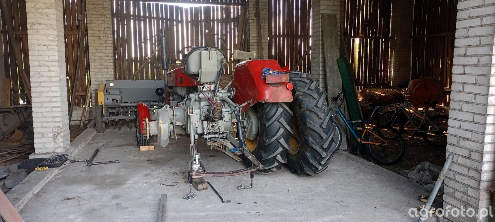

Co widzimy na zdjęciu Ursus c355?
Ursus C-355 to ciągnik rolniczy średniej mocy, wywodzący się z serii C-4011/C-360, wyposażony w czterocylindrowy silnik wysokoprężny S-4003 o pojemności 3120 cm³ i mocy około 52 KM, współpracujący z mechaniczną skrzynią biegów 6/2, co zapewnia odpowiedni dobór przełożeń do lekkich i średnich prac polowych. Masa własna ciągnika sięga około 2600–2700 kg, a tylny trzypunktowy układ zawieszenia (TUZ) o udźwigu w granicach 1200–1400 kg pozwala bez problemu agregować siewnik zbożowy używany do siewu na placu i w polu. Model produkowany był w latach mniej więcej 1971–1975 jako rozwinięcie konstrukcji C-4011 i poprzednik C-360, co wciąż przekłada się na dobrą dostępność części. Na rynku wtórnym w Polsce przybliżone ceny zadbanych egzemplarzy Ursusa C-355 mieszczą się zazwyczaj w przedziale około 15 000–30 000 zł, zależnie od stanu technicznego i wyposażenia.
2 godziny temu, MarcinKa napisał:
Niby prosta robota ale w tych ursusach przeje.....to robić.
Zwalać wszystko żeby do hamulców się dostać.
Chyba nie robiłeś w innych ciągnikach hamulcy skoro tak twierdzisz. W niektórych trzeba rozbierać most/skrzynie żeby się dostać do tarcz a tutaj godzina robota i zwolnica wyjęta. Największy problem to odpowiednie narzędzie aby te zwolnice podwiesić do demontażu/montazu bo wkładać je ręcznie to dramat.
Nie robiłem bo nie zajmuje się zawodowo remontami ciągników.
Domyślam się że może byc jeszcze gorzej natomiast tutaj patrząc na stan zaawansowania technologii c355 i pochodnych zj**...li to strasznie bo same zwolnice to poroniony pomysł.
Wystarczy żle włożyć zwolnice tzn naruszyć uszczelnienie i mamy od razu robotę od nowa pomijam fakt że nie wiemy czy go nie uszkodziliśmy dopóki nie wlejemy oleju.
Porażka.
Mam c330 i byla też c360 teraz są reno więc tutaj to jest pestka zrobić hamulce a więc można?
Można.
Nie wiem co masz w tym poronione, akurat zwolnice w tym ciągniku sa toporne.
Jak wkładasz zwolnice ręcznie to pewnie uszkodzisz uszczelniacz, ale jak używasz do tego jakiegoś żurawia/wciągarki to demontaż/montaż jest banalny.
Masz rento które pewnie ma hamulce na osobnym wałku przed mostem, dostęp na pewno jest lepszy tylko w większości przypadków tarcze masz w moście/zwolnicach. Dobrze zrobione hamulce w tych ciągnikach starczają na kilka lat więc nadal nie wiem w czym problem, że musisz poświęcić 2h więcej na naprawę zwolnic niż w Renault czy ze nie masz "czym" tego zrobić?
Po pierwsze żeby robić hamulce trzeba to wyjmować.
Po drugie wystarczyło pomyśleć lepiej nad skrzynią aby uniknąć zwolnic.
Same w sobie zwolnice fakt są solidne.
Wiem wiem.
Mam wózek,mam żurawia wszystko się ogarnie ale konstruktor się nie wysilił z tym patentem.
Nie tu nie chodzi o problem czasu czy narzędzi.
Po prostu uważam to rozwiązanie za nie udane i tyle.
Wystarczy że trafisz na lipny cylinderek i te kilka lat to se można wsadzić..
Taaa kilka lat xD . Hamulce na nowych częściach i po pół roku cylinderek cieknie,a robione na czeskich podzespołach :D
W nowych mietkach trzeba skrzynie rozjechać z silnikiem żeby dostać się do rozrusznika,takie "ułatwienia" pod serwis
