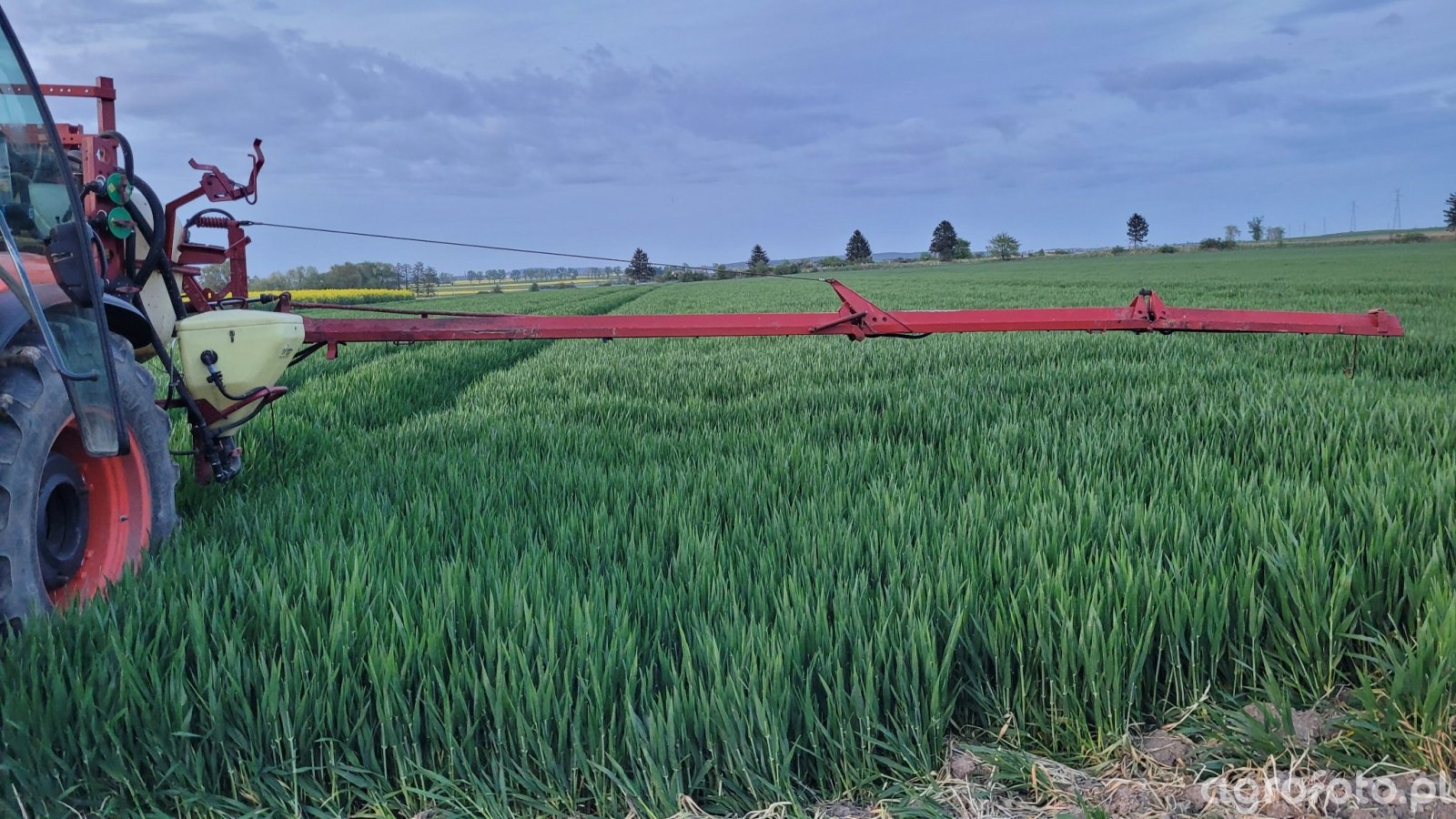

Grzesiu90209 338 Opublikowano 12 Kwietnia 2024 Co poszło? T3 w planach? Odnośnik do komentarza https://www.agrofoto.pl/forum/gallery/image/834498-jeczmien-ozimy-lg-veronica-12042023/#findComment-3111623
Root Admin yacenty 4968 Opublikowano 12 Kwietnia 2024 solatenol i protiokonazol. t3 będzie Odnośnik do komentarza https://www.agrofoto.pl/forum/gallery/image/834498-jeczmien-ozimy-lg-veronica-12042023/#findComment-3111627
XTRO 1914 Opublikowano 12 Kwietnia 2024 gdzie duży opryskiwacz? Odnośnik do komentarza https://www.agrofoto.pl/forum/gallery/image/834498-jeczmien-ozimy-lg-veronica-12042023/#findComment-3111636
Root Admin yacenty 4968 Opublikowano 12 Kwietnia 2024 stoi na podwórku i pryska z dużym koniem pola gdzie są ścieżki 21mmały robi poletka i 15m ścieżki Odnośnik do komentarza https://www.agrofoto.pl/forum/gallery/image/834498-jeczmien-ozimy-lg-veronica-12042023/#findComment-3111638

Szary12 3 Opublikowano 28 Kwietnia 2024 Dnia 14.04.2024 o 09:22, pawelek98 napisał: ciekawe jak jęczmień przymrozki u was zapowiadane zniesie chyba do -6 , bo widzę że się kłosi ciekawe czy pylników nie zmrozi? Dolny Śląsk nie zniósł -7 i 30 % pylników poszło się je... Odnośnik do komentarza https://www.agrofoto.pl/forum/gallery/image/834498-jeczmien-ozimy-lg-veronica-12042023/#findComment-3114473
Root Admin yacenty 4968 Opublikowano 29 Kwietnia 2024 skąd akurat te 30? Odnośnik do komentarza https://www.agrofoto.pl/forum/gallery/image/834498-jeczmien-ozimy-lg-veronica-12042023/#findComment-3114491
pawelek98 1222 Opublikowano 29 Kwietnia 2024 8 godzin temu, Szary12 napisał: Dolny Śląsk nie zniósł -7 i 30 % pylników poszło się je... akurat nigdy ozimego nie miałem, ale mój znajomy który ma ogromne gospodarstwo kiedy pytałem czemu ozimego nie sieje z 10 lat temu mówił, że przezimować przezimuje ale majowe przymrozki szkodzą, tak za bardzo wtedy nie wiedziałem w czym rzecz 38 minut temu, yacenty napisał: skąd akurat te 30? być może kolor pylników inny, od dołu mogą być żółte a na wierzchu brązowe pytanie jest czy to jęczmień czy rzepak jest np w stanie te 30% strat zniwelować np do 15 masą tysiąca nasion/ziaren, rzepak chyba jak najbardziej a w zbożu efekty będzie widać Odnośnik do komentarza https://www.agrofoto.pl/forum/gallery/image/834498-jeczmien-ozimy-lg-veronica-12042023/#findComment-3114495
Szary12 3 Opublikowano 29 Kwietnia 2024 Widać to po koloru ziarniaków na kłosach po 20-30 a w niektórych co wyszły 50 % suche i białe w okolicy już u mnie 20 Hektarów jęczmienia mulczerowane i będą siać kukurydzę zmarzły wszystkie kłosy Odnośnik do komentarza https://www.agrofoto.pl/forum/gallery/image/834498-jeczmien-ozimy-lg-veronica-12042023/#findComment-3114577
Root Admin yacenty 4968 Opublikowano 30 Kwietnia 2024 w jakiej fazie był jęczmień przy tym mrozie -5? pytam bo mój w niedzielę jeszcze się nie klosil, więc ciężko ocenić kłos. zatrzymał się i dopiero powoli wypuszczał ości Odnośnik do komentarza https://www.agrofoto.pl/forum/gallery/image/834498-jeczmien-ozimy-lg-veronica-12042023/#findComment-3114660
Szary12 3 Opublikowano 30 Kwietnia 2024 8 godzin temu, yacenty napisał: w jakiej fazie był jęczmień przy tym mrozie -5? pytam bo mój w niedzielę jeszcze się nie klosil, więc ciężko ocenić kłos. zatrzymał się i dopiero powoli wypuszczał ości Ości już były na wierzchu, pochwa pękała i w tym miejscu przymarzł kłos 8 godzin temu, yacenty napisał: w jakiej fazie był jęczmień przy tym mrozie -5? pytam bo mój w niedzielę jeszcze się nie klosil, więc ciężko ocenić kłos. zatrzymał się i dopiero powoli wypuszczał ości Mój też się zatrzymał w trakcie mrozów, ale nawet jak wyciągałem go z łodygi to był przymarznięty ... Odnośnik do komentarza https://www.agrofoto.pl/forum/gallery/image/834498-jeczmien-ozimy-lg-veronica-12042023/#findComment-3114691
pawelek98 1222 Opublikowano 1 Maja 2024 Dnia 29.04.2024 o 16:09, Szary12 napisał: Widać to po koloru ziarniaków na kłosach po 20-30 a w niektórych co wyszły 50 % suche i białe w okolicy już u mnie 20 Hektarów jęczmienia mulczerowane i będą siać kukurydzę zmarzły wszystkie kłosy można by zaryzykować i zostawić może mtz by trochę zniwelował Odnośnik do komentarza https://www.agrofoto.pl/forum/gallery/image/834498-jeczmien-ozimy-lg-veronica-12042023/#findComment-3114794
