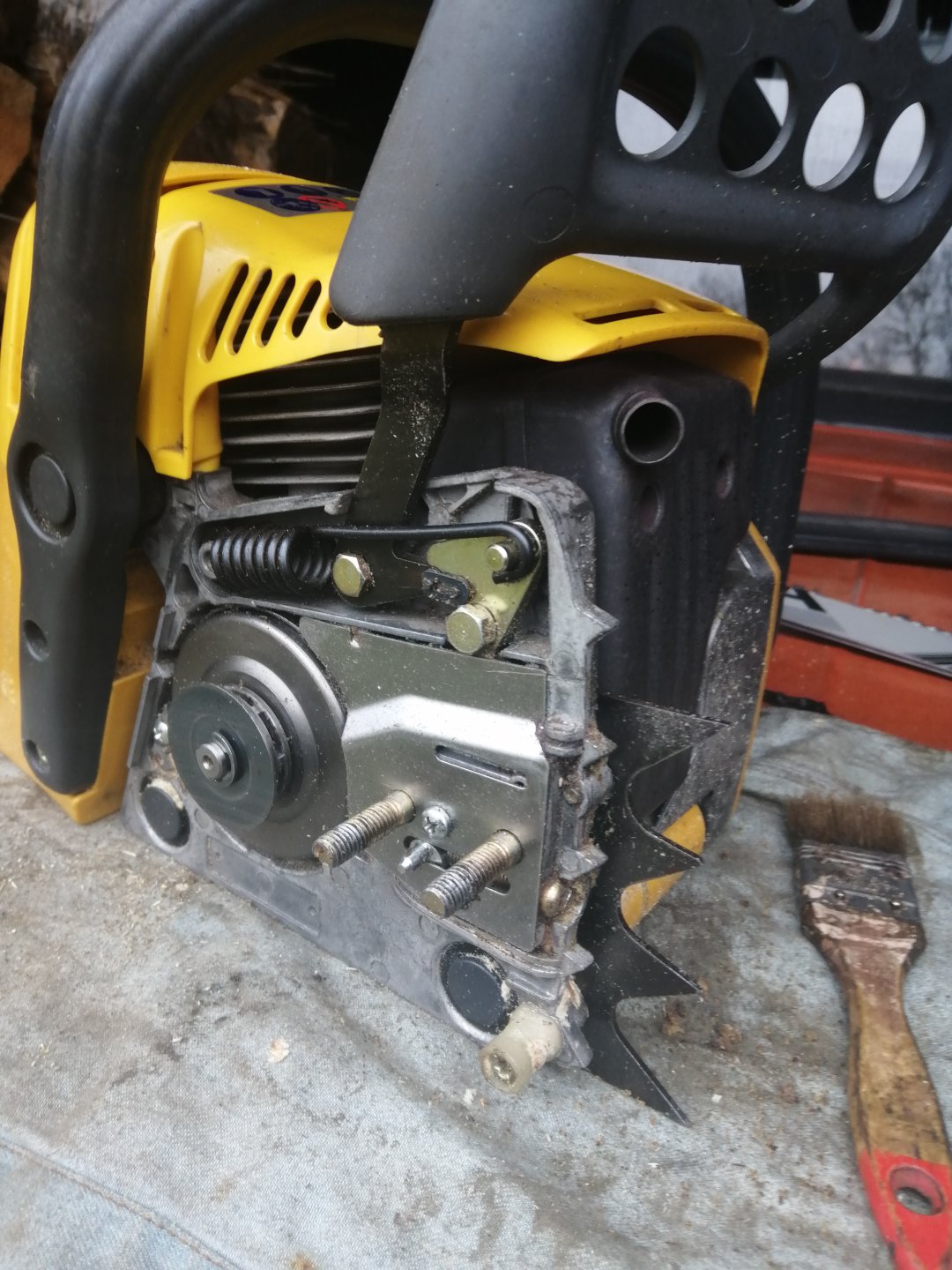

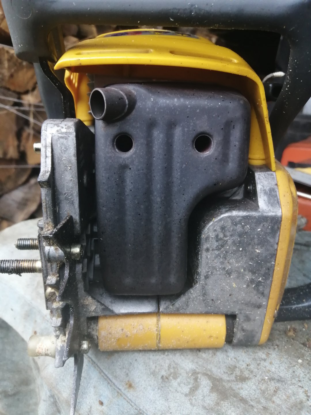

Rolnik1973 20846 Opublikowano 14 Marca 2024 To to piła a nie te plastiki Pełen profesional Odnośnik do komentarza https://www.agrofoto.pl/forum/gallery/image/833699-stihl-ms210/page/2/#findComment-3106147

12Pafnucy 15086 Opublikowano 14 Marca 2024 14 minut temu, Rolnik1973 napisał: To to piła a nie te plastiki Pełen profesional Noooo. Widać że stal japońska...😄 Odnośnik do komentarza https://www.agrofoto.pl/forum/gallery/image/833699-stihl-ms210/page/2/#findComment-3106149
konteno 4068 Opublikowano 14 Marca 2024 (edytowane) 42 minuty temu, Rolnik1973 napisał: To to piła a nie te plastiki Pełen profesional niby tniesz ale to jednak małe POpierdółki , dobrej markowej z silnikiem większym niż w skuterze to ty ni ma no i jakoś te zawieszenie na silentblokach nie przekonuje mnie , niby sztywniejsza w odpalaniu i cięciu ale na sprężynach przyjemniej amortyzuje jak odpaloną trzymasz oburącz na jaką huśke narzekałeś ? coś z nowszych czy taka jak ogarkowa ? Edytowane 14 Marca 2024 przez konteno Odnośnik do komentarza https://www.agrofoto.pl/forum/gallery/image/833699-stihl-ms210/page/2/#findComment-3106152
Rolnik1973 20846 Opublikowano 14 Marca 2024 (edytowane) Nie narzekałem bo ją wiele nie ro biłem Ale jak P0 rozbierałem kilka to te łożyska w plastiku nie dlamnie 345 eseries Edytowane 14 Marca 2024 przez Rolnik1973 Odnośnik do komentarza https://www.agrofoto.pl/forum/gallery/image/833699-stihl-ms210/page/2/#findComment-3106153
