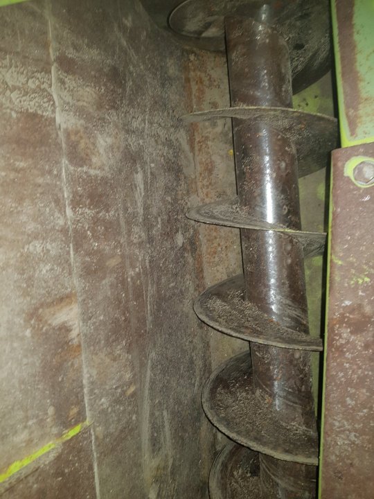

maroko 133 Opublikowano 8 Listopada 2023 13 godzin temu, nunu85 napisał: zrób zdjęcie ślimaka w zbiorniku ( tego ukośnego który nasypuje zboże) to ci napisze czy to będzie bliżej 2 czy 4 tysięcy godzin bo po gardzieli widzę że jakoś dużo rzeczywiście nie ma Odnośnik do komentarza https://www.agrofoto.pl/forum/gallery/image/831294-claas-dominator/page/2/#findComment-3079290

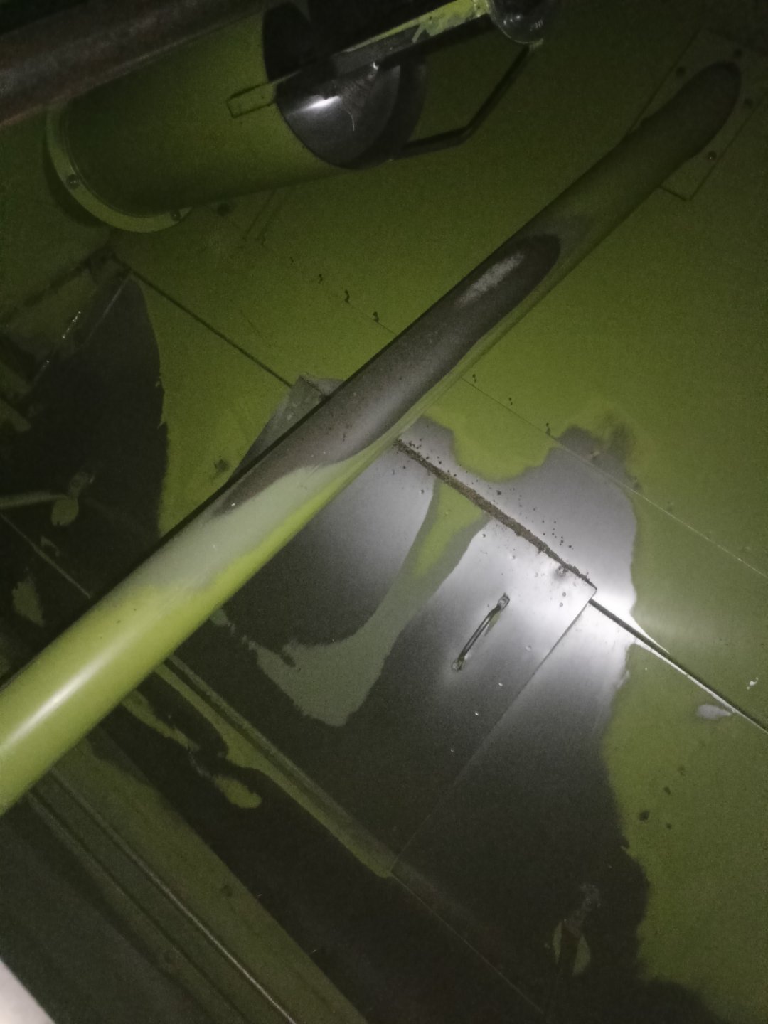

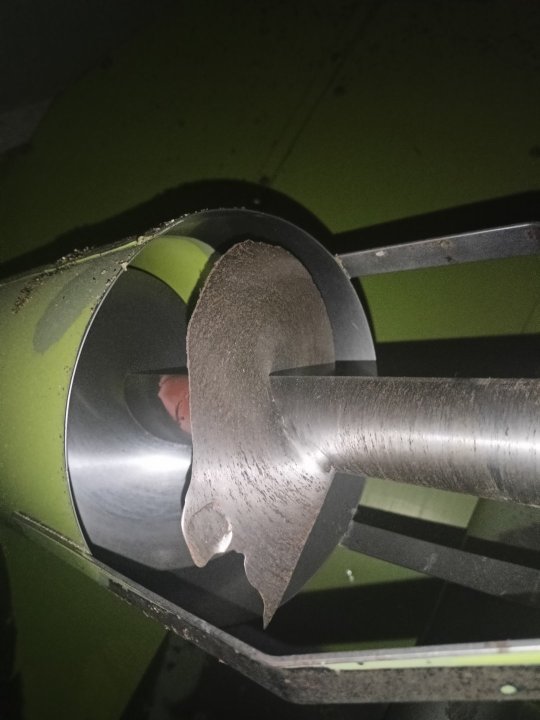

nunu85 727 Opublikowano 8 Listopada 2023 ten drugi. co napełnia zbiornik a nie opróżnia;) Tak to wygląda u mnie przy pewnym przebiegu 4600. W zbierniku jeszcze w wielu miejscach jest niepowycierana farba. Za to ten ślimak co zasypuje go ziarnem powoli juz sie przy końcówce wyciera (wewnątrz rury jest ciągle spoko) Odnośnik do komentarza https://www.agrofoto.pl/forum/gallery/image/831294-claas-dominator/page/2/#findComment-3079297

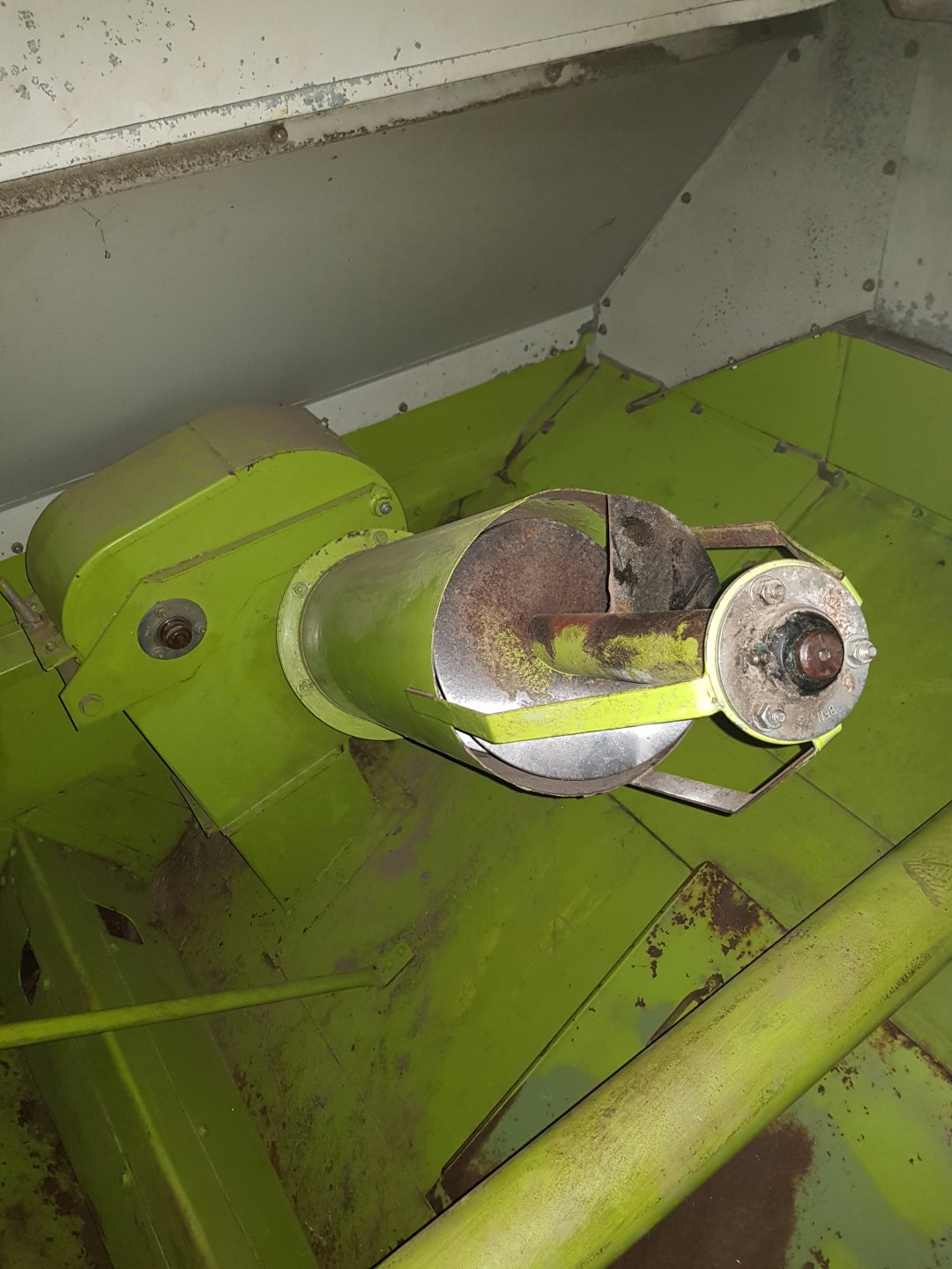

maroko 133 Opublikowano 8 Listopada 2023 (edytowane) 2 godziny temu, nunu85 napisał: ten drugi. co napełnia zbiornik a nie opróżnia;) Tak to wygląda u mnie przy pewnym przebiegu 4600. W zbierniku jeszcze w wielu miejscach jest niepowycierana farba. Za to ten ślimak co zasypuje go ziarnem powoli juz sie przy końcówce wyciera (wewnątrz rury jest ciągle spoko) Edytowane 8 Listopada 2023 przez maroko Odnośnik do komentarza https://www.agrofoto.pl/forum/gallery/image/831294-claas-dominator/page/2/#findComment-3079321

nunu85 727 Opublikowano 8 Listopada 2023 dość czerwono w tym zbiorniku. i to mimo tego że ktoś tam już z pędzlem działał, żeby tak w oczy nie koliło. Przebiegu ma wyraźnie mniej niż mój, to widać. za to przechowywany musiał być w warunkach mocno średnich tzn na świeżym powietrzu bez żadnego dachu. I to nie rok, nie dwa tylko dłużej. ponadto widać, że przynajmniej w te żniwa stał i nic nie robił.a jeśli robił to dosłownie kilka godzin a nie że normalnie. Odnośnik do komentarza https://www.agrofoto.pl/forum/gallery/image/831294-claas-dominator/page/2/#findComment-3079327
maroko 133 Opublikowano 8 Listopada 2023 (edytowane) Przebieg raczej poniżej 2000 mth bo nawet czy listwy w gardzieli czy inne elementy są oryginalne. Też tak zauważyłem że stał i to raczej na 100 % przez ten silnik Ale odpala ładnie. Jutro zadzwonię i zapytam gościa. Kupiony już to niech powie prawdę. Dzwoniłem Podobno uszczelkę pod głowicą wydmuchał. Przewód którym idzie część spalin z powrotrm do silnika lepiej odłączyć czy nie? Ciekawe czy ktoś wcześniej go nie zaślepił. Że w tamtych latach już to robili to się trochę zdziwiłem 😅 Edytowane 11 Listopada 2023 przez maroko Odnośnik do komentarza https://www.agrofoto.pl/forum/gallery/image/831294-claas-dominator/page/2/#findComment-3079393
