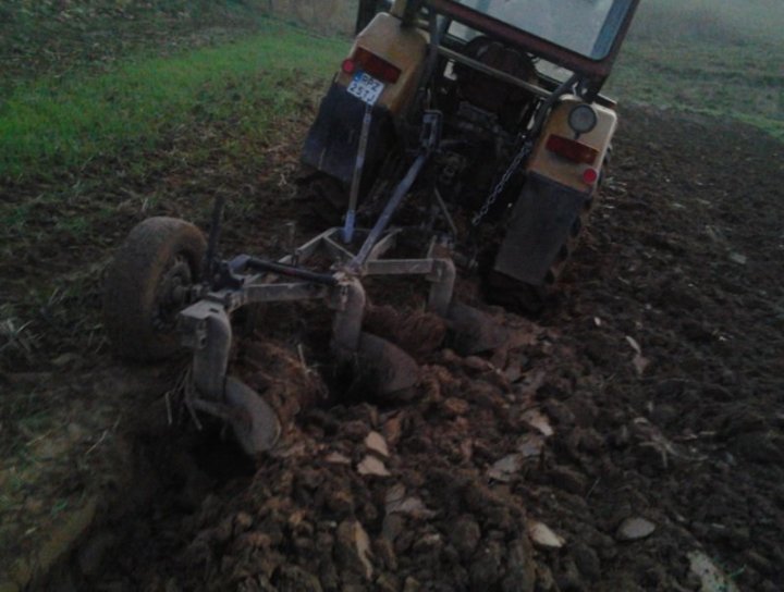

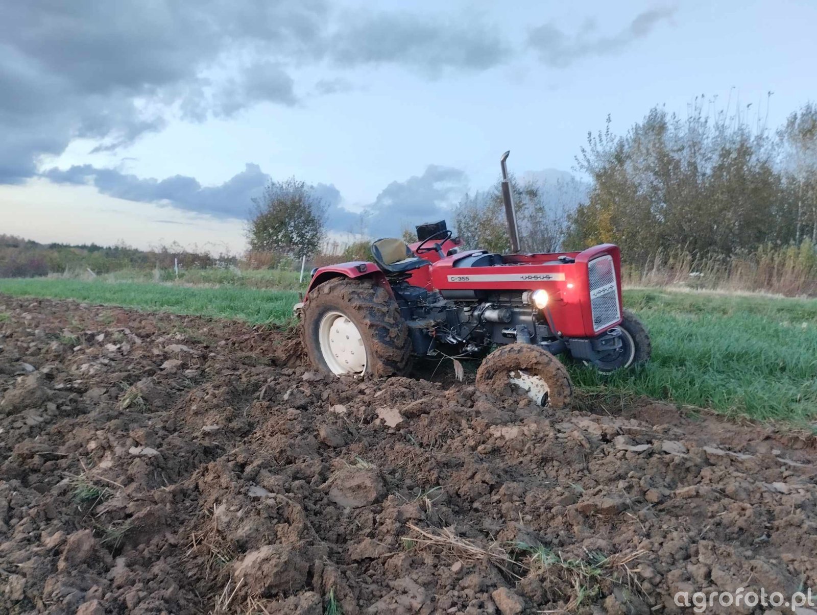

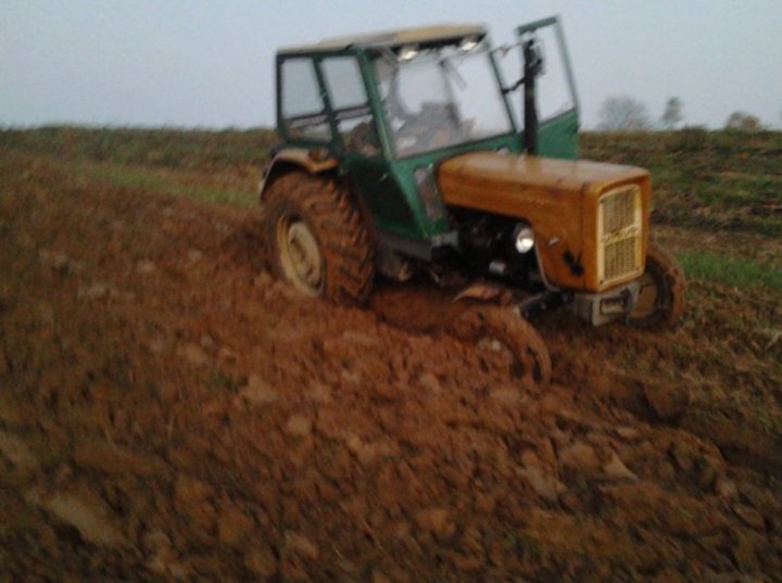

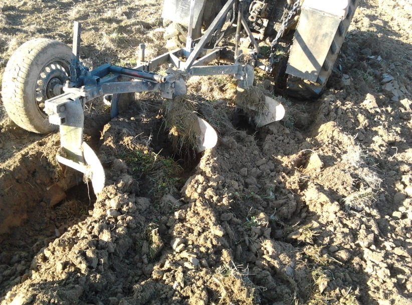

jeśli pług ma dobre lemiesze i płozy, to sam się prowadzi przy dobrym ustawieniu -płozy są po to, by znosić siły skarawające od lemiesza, żeby odciągi nie musiały trzymać, przy dobrym ustawieniu odciągi powinny być niemalże luźne, większy opór na lemiesz -to nieco bardziej trzeba odchylić pług od osi wzdłużnej, tak, żeby tył płozy bardziej naciskał na calizne.. tyle teorii, w praktyce sie to sprawdza, ew gorzej może kryć, ale da się jechać prosto
nie chce mi sie zbytnio odpisywać, bo znaFców nie przekona, a zacznie sie tylko go*no burza, ale cóż...
-jak się pługa nie umie ustawić, i "dopracować", to tak jest...
z czasów gdy orałem 60tką, tez na górkach, pochyłościach i twardej madzie akurat takiej najgorszej siwo szarej nie mam na zdjęciach, ale też się przewracało... w grudziadzkich pługach, trzeba podłożyć blachę pod płozy (bo inaczej trzeba by go w poprzek ciągnąć), zrobić otwór pływający na łącznik centralny i dać kółko z tyłu, przód pługa siła skrawającą nam dociąża ciągnik wiec się nie ślizga, i nie zsuwa jak z kółkiem z przodu czy pośrodku, na pochyłym "w prawo" nie jechałem kołami przy caliźnie, tylko PRZY SKIBIE KOŁAMI, żeby mnie nie zsuwało ( i albo bierze tylko 2 tylnie skiby -pierwsza nie chwyta, albo orałem tylko w jedną strone, i pług przesuwałem na lewo do oporu -wtedy brały 3 skiby), no i głębokość musi być odpowiednia, bo przy płytkim grzebaniu, to rzeczywiście płoza nie ma sie o co zaprzeć... tyle z mojej strony, a jak was dalej ściąga, to już nic nie poradzę, ze nie ogarniacie geometrii i kinematyki
