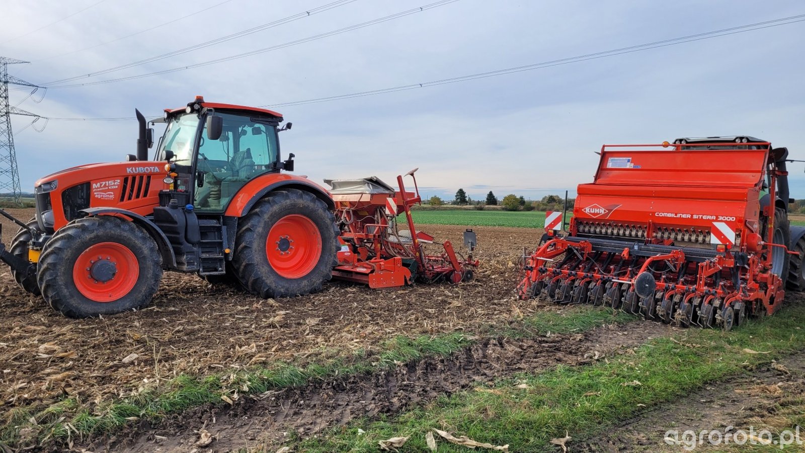

KacperDemczuk 412 Opublikowano 30 Października 2023 Hmm i co lepszego jest w tym kuhnie? Odnośnik do komentarza https://www.agrofoto.pl/forum/gallery/image/831158-siew-pszenicy-po-kukurydzy/#findComment-3077823
Root Admin yacenty 5047 Opublikowano 30 Października 2023 redlica i skrobaki na kółkach dogniatających, posiał w bagnie 1 Odnośnik do komentarza https://www.agrofoto.pl/forum/gallery/image/831158-siew-pszenicy-po-kukurydzy/#findComment-3077830
songo 913 Opublikowano 30 Października 2023 dla mnie jedyna wada pneumata że jak się stanie w miejscu i ruszy to zaczyna siać dopiero po paru metrach. 1 Odnośnik do komentarza https://www.agrofoto.pl/forum/gallery/image/831158-siew-pszenicy-po-kukurydzy/#findComment-3077833
Zapracowany 375 Opublikowano 30 Października 2023 Za czerwono jak dla mnie Odnośnik do komentarza https://www.agrofoto.pl/forum/gallery/image/831158-siew-pszenicy-po-kukurydzy/#findComment-3077839
Sadek 1429 Opublikowano 30 Października 2023 2 godziny temu, songo napisał: dla mnie jedyna wada pneumata że jak się stanie w miejscu i ruszy to zaczyna siać dopiero po paru metrach. W tradycyjnym też jest pewnie z metr przerwy, po zatrzymaniu trzeba cofnąć aby przerw nie było. Odnośnik do komentarza https://www.agrofoto.pl/forum/gallery/image/831158-siew-pszenicy-po-kukurydzy/#findComment-3077842
Root Admin yacenty 5047 Opublikowano 31 Października 2023 Zapracowany napisał: Za czerwono jak dla mnie za czerwono ale posiane ;) było mokro a jeszcze na ten tydzień wg prognozy 20l opadu. w czwartek rano jeszcze rosła kukurydza a w poniedziałek wieczorem rośnie już pszenica, gdzie po drodze spadlo 10l deszczu. w czwartek kosząc kukurydzę i widząc prognozy pogody nie wierzyłem że to się uda. jednak jest przepaść w redlicach i kółkach dogniatajacych między moim accordem a ta sitera Odnośnik do komentarza https://www.agrofoto.pl/forum/gallery/image/831158-siew-pszenicy-po-kukurydzy/#findComment-3077843

Root Admin yacenty 5047 Opublikowano 31 Października 2023 choćby tu, a to góra pola suchsza, na dole 15min po przejeździe talerzówką wychodziła woda na wierzch Odnośnik do komentarza https://www.agrofoto.pl/forum/gallery/image/831158-siew-pszenicy-po-kukurydzy/#findComment-3077863
Krzysztof81 9009 Opublikowano 31 Października 2023 1 minutę temu, yacenty napisał: choćby tu, a to góra pola suchsza, na dole 15min po przejeździe talerzówką wychodziła woda na wierzch Chodziło mi raczej o zdjęcie kolegi z amazonką. Tutaj pewnie tak, wiadomo, że zdjęcia nie oddają rzeczywistości. Posiejesz w wilgotne, jest ciepło, po 3 dniach będzie na wierzchu. Wygląda to ch*jowo, jak u obszarników, ale myśle, że plon bedzie taki sam jak siana tradycyjnie. Odnośnik do komentarza https://www.agrofoto.pl/forum/gallery/image/831158-siew-pszenicy-po-kukurydzy/#findComment-3077865
Root Admin yacenty 5047 Opublikowano 31 Października 2023 wiesz co, rok temu posialem bardzo podobnie. też ostatnie dni października. ojciec mi suszył głowę jaki bałagan na polu, że nic z tego nie będzie. też rgt treffer. w żniwa 9t pszenicy. ojciec chodził z bananem na twarzy jak to ładnie sypie. wg prognozy najbliższe 14 dni temperatury w dzień mają być w przedziale 10-16 stopni. jestem dobrej myśli Odnośnik do komentarza https://www.agrofoto.pl/forum/gallery/image/831158-siew-pszenicy-po-kukurydzy/#findComment-3077866
Krzysztof81 9009 Opublikowano 31 Października 2023 U was jest inny klimat. Inne warunki dla rolnictwa. To jest najcieplejsze miejsce w Polsce. 1 Odnośnik do komentarza https://www.agrofoto.pl/forum/gallery/image/831158-siew-pszenicy-po-kukurydzy/#findComment-3077867
Root Admin yacenty 5047 Opublikowano 31 Października 2023 Oczywiście, każdy ma swój mikroklimat i trzeba go wykorzystywać, u jednego cieplej, u drugiego zimniej, u jednego spadnie 450l, u drugiego 650. Odnośnik do komentarza https://www.agrofoto.pl/forum/gallery/image/831158-siew-pszenicy-po-kukurydzy/#findComment-3077869
Krzysztof81 9009 Opublikowano 31 Października 2023 Co by nie było najważniejsza jest woda, ona decyduje o plonach. Zawsze można dosunąć nawozu i urośnie. Jakby nie było wilgoci to i tony chemii nie pomogą. Odnośnik do komentarza https://www.agrofoto.pl/forum/gallery/image/831158-siew-pszenicy-po-kukurydzy/#findComment-3077871

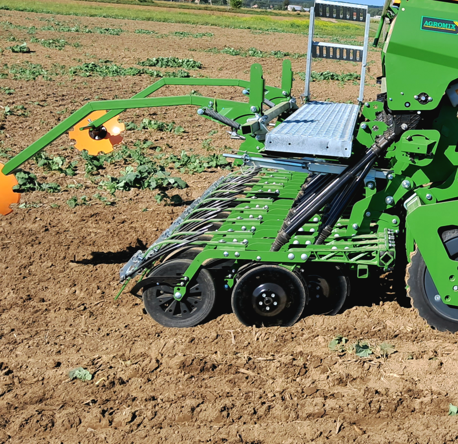

Zapracowany 375 Opublikowano 31 Października 2023 1 godzinę temu, Krzysztof81 napisał: Gdzie ty tam masz mokro? Po kuku siałem, a to stare zdięcie, redlice pokazać chciałem Odnośnik do komentarza https://www.agrofoto.pl/forum/gallery/image/831158-siew-pszenicy-po-kukurydzy/#findComment-3077877
lols123 165 Opublikowano 31 Października 2023 @Zapracowany i jak ta redlica się sprawdza, jak z dostosowywaniem się do teremu i utrzymaniem głębokości bo mi przy zakupie odradzano Cataye Special na tej redlicy podobno na pokazach Amazone lepiej wypadło rozwiązanie mocowania redlic w Cataya Super. Odnośnik do komentarza https://www.agrofoto.pl/forum/gallery/image/831158-siew-pszenicy-po-kukurydzy/#findComment-3077922
Zapracowany 375 Opublikowano 31 Października 2023 A jaka różnica między nimi? Ogólnie mi się podoba, po kuku super po grochu za głęboko pszenica poszła ale to moja wina nie siewnika. Z D 7 się przesiadłem to widzę tylko plusy a z lepszym sprzetem to porównania nie mam Odnośnik do komentarza https://www.agrofoto.pl/forum/gallery/image/831158-siew-pszenicy-po-kukurydzy/#findComment-3077936
yaro_1 172 Opublikowano 31 Października 2023 zobacz zdjęcia tej redlicy w cataya specjal i super chociażby w broszurach, ta w super to inna liga, jak ja swoją kupowałem to w specjal nie było redlicy z kółkiem (z kolei w super była ta twoja, później to zmienili najwyraźniej) tylko stary rotec, ale jak dla mnie i ona jest super, wschody super Odnośnik do komentarza https://www.agrofoto.pl/forum/gallery/image/831158-siew-pszenicy-po-kukurydzy/#findComment-3077983

Zapracowany 375 Opublikowano 31 Października 2023 2 godziny temu, yaro_1 napisał: zobacz zdjęcia tej redlicy w cataya specjal i super chociażby w broszurach, ta w super to inna liga, jak ja swoją kupowałem to w specjal nie było redlicy z kółkiem (z kolei w super była ta twoja, później to zmienili najwyraźniej) tylko stary rotec, ale jak dla mnie i ona jest super, wschody super Redlicy rotec nie chciałem, tonie w piasku. Tu mam twintec dwu talerzowa z kółkiem kopiującym moim zdaniem pierwsza liga a w super tylko docisk jest troszkę inaczej rozwiązany Odnośnik do komentarza https://www.agrofoto.pl/forum/gallery/image/831158-siew-pszenicy-po-kukurydzy/#findComment-3077999
yaro_1 172 Opublikowano 1 Listopada 2023 Tylko rotec są dwie wersje z wąskim i szerszym kółkiem, tym pomarańczowym, na piachy powinna być z szerszym. Część ziemi mam piachy 5 klasa i moim zdaniem nie ma problemu z głębokością siewu Odnośnik do komentarza https://www.agrofoto.pl/forum/gallery/image/831158-siew-pszenicy-po-kukurydzy/#findComment-3078010
lols123 165 Opublikowano 1 Listopada 2023 @Zapracowany W Super inaczej rozwiązana jest regulacja głębokości na równoległoboku, jest większa siła docisku o 20kg i w special chyba nie można wybrać kółka dogniatającego o szerokości 65mm, ciekawe jak to się przekłada na pracę w polu, ale to trzeba by oba zestawy przetestować równocześnie. Odnośnik do komentarza https://www.agrofoto.pl/forum/gallery/image/831158-siew-pszenicy-po-kukurydzy/#findComment-3078028
