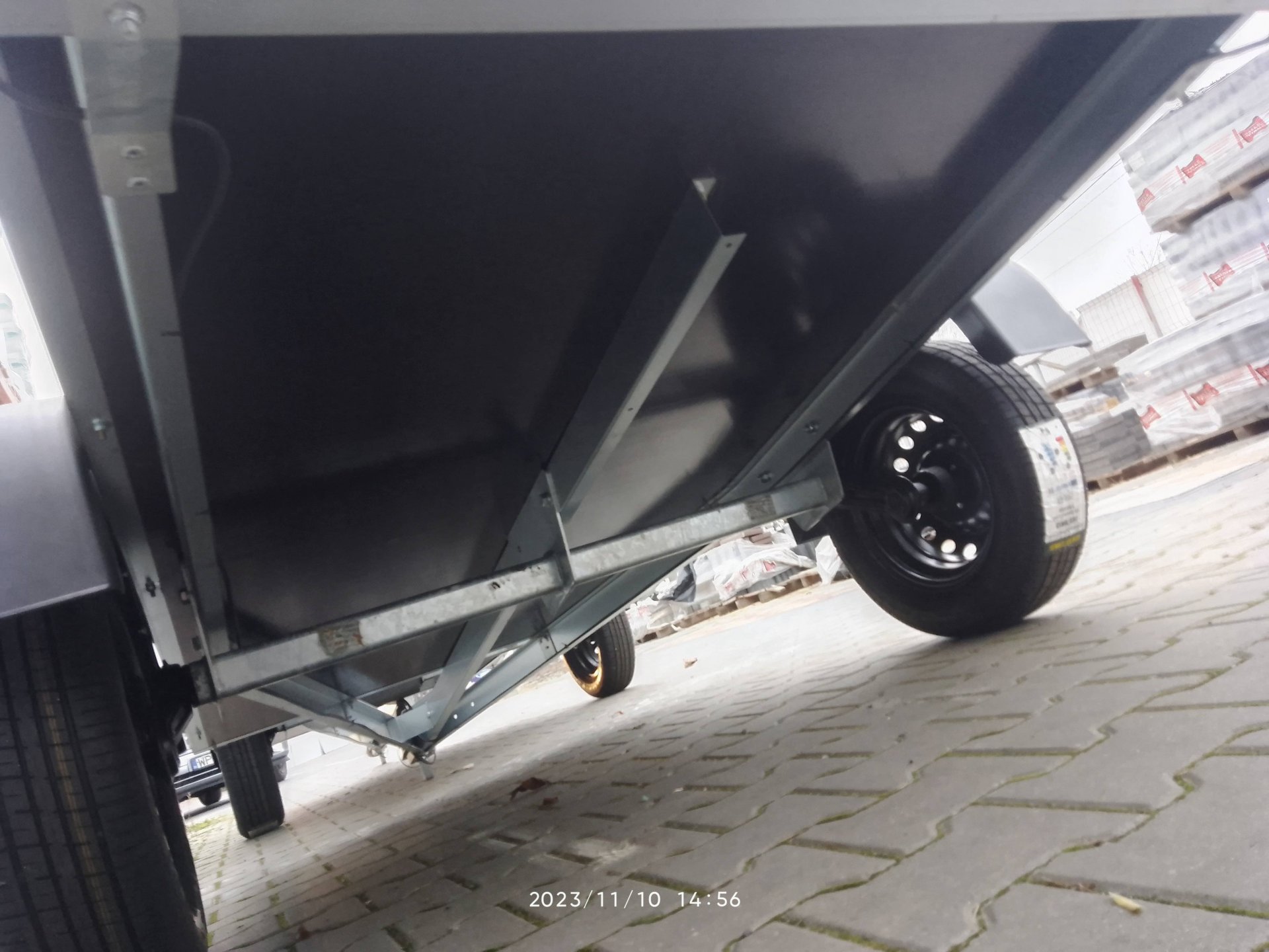

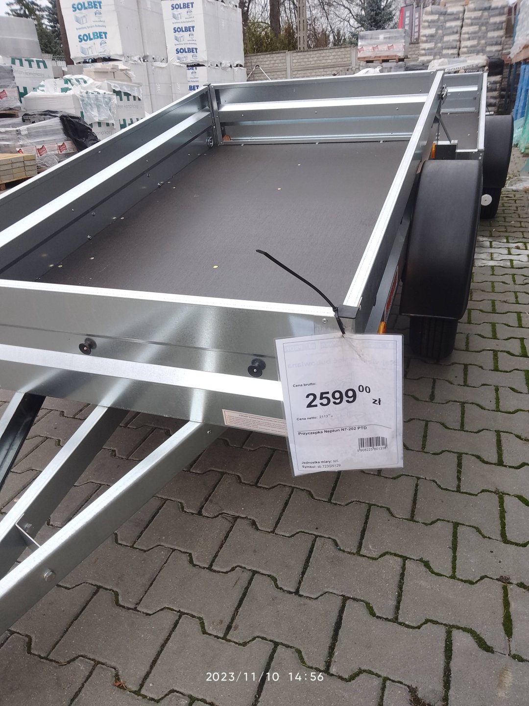

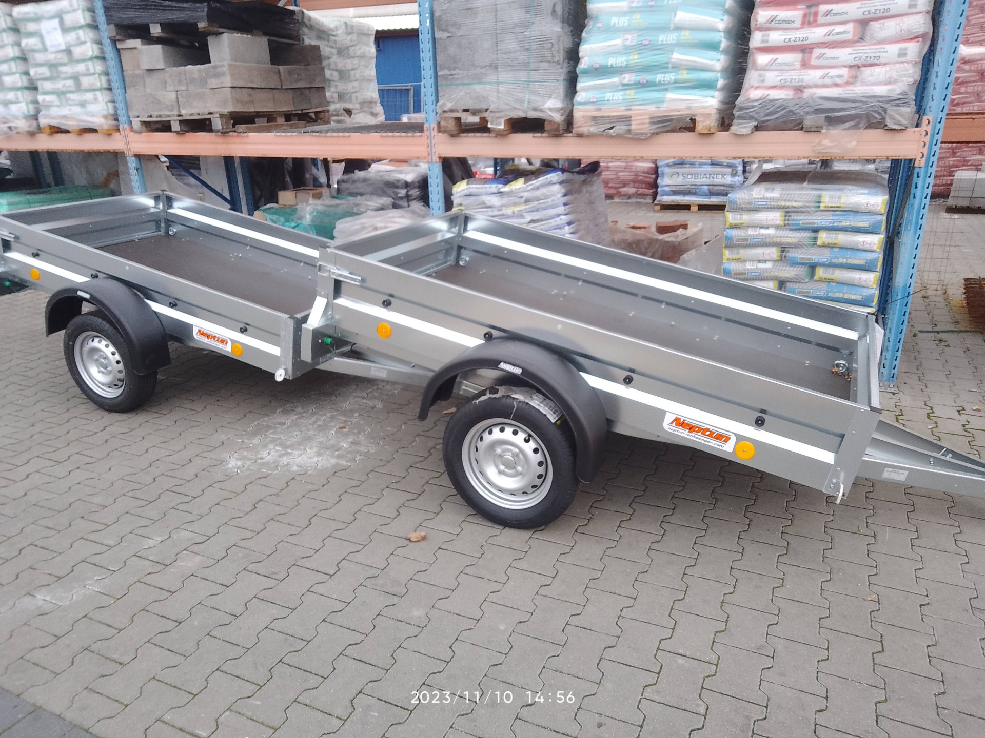

tytanowyJanusz 5441 Opublikowano 10 Listopada 2023 Dla odświeżenia tematu papierowa przyczepka 😉 1 Odnośnik do komentarza https://www.agrofoto.pl/forum/gallery/image/830575-przyczepka-sam/page/2/#findComment-3079716
Qwazi 16674 Opublikowano 10 Listopada 2023 Posiadam od 5 lat...używam, kiedy mi tylko potrzebna, nie tylko na drodze, nawet z Podlasia zagrabiarkę przywiozła, a z Wielkopolski zbiornik na mleko postawiony na burtach. Nic się z nią nie dzieje złego 1 Odnośnik do komentarza https://www.agrofoto.pl/forum/gallery/image/830575-przyczepka-sam/page/2/#findComment-3079718
superfarmer02 4329 Opublikowano 10 Listopada 2023 Pożyczałem taką .. przy ściąganiu pasem burty się gięły wiozłem burty 4,5m i dosyć wystawały to tylna dolna belka się przecinała Odnośnik do komentarza https://www.agrofoto.pl/forum/gallery/image/830575-przyczepka-sam/page/2/#findComment-3079719
Qwazi 16674 Opublikowano 10 Listopada 2023 Przecież ona po to ma uszy wewnątrz, żeby pas założyć. Wtedy się burty nie gną 1 Odnośnik do komentarza https://www.agrofoto.pl/forum/gallery/image/830575-przyczepka-sam/page/2/#findComment-3079724
tytanowyJanusz 5441 Opublikowano 10 Listopada 2023 (edytowane) No właśnie te burty najgorzej wyglądają, blacha jak papier i jeszcze bez żadnej pionowej poprzeczki. Ta środkowa poprzeczka pod podłogą która się kończy ni stąd, ni zowąd też kiepsko wygląda Edytowane 10 Listopada 2023 przez tytanowyJanusz 2 Odnośnik do komentarza https://www.agrofoto.pl/forum/gallery/image/830575-przyczepka-sam/page/2/#findComment-3079725
GRZES1545 11598 Opublikowano 10 Listopada 2023 Tym strach wieść coś cięższego. Za to lekka konstrukcja😎 1 Odnośnik do komentarza https://www.agrofoto.pl/forum/gallery/image/830575-przyczepka-sam/page/2/#findComment-3079726
jonek98 2906 Opublikowano 10 Listopada 2023 mam Neptuna pro,myślę że tone powinna wytrzymać.600 kg nie zrobiło na niej większego wrażenia,pozatem że w jednym kole mało wiatru było i trochę siadło 1 Odnośnik do komentarza https://www.agrofoto.pl/forum/gallery/image/830575-przyczepka-sam/page/2/#findComment-3079727
superfarmer02 4329 Opublikowano 10 Listopada 2023 (edytowane) 17 minut temu, Qwazi napisał: Przecież ona po to ma uszy wewnątrz, żeby pas założyć. Wtedy się burty nie gną Żeby jeszcze tam te pasy pasowaly, może te dedykowane do przyczepek tak a ja mam od ciężarówki gdzie hak grubości 2 drutów 8 Edytowane 10 Listopada 2023 przez superfarmer02 Odnośnik do komentarza https://www.agrofoto.pl/forum/gallery/image/830575-przyczepka-sam/page/2/#findComment-3079729
