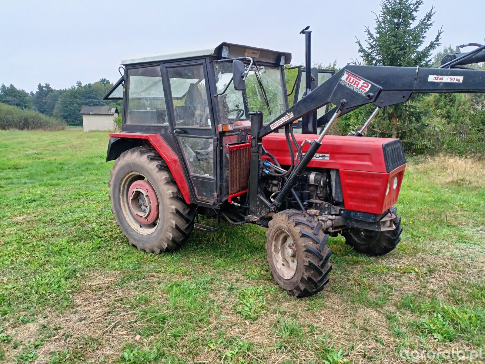

rolniku360 279 Opublikowano 30 Września 2023 I jak wrażenia z użytkowania dodatkowej pompy? Odnośnik do komentarza https://www.agrofoto.pl/forum/gallery/image/830458-ursus-c-355m/#findComment-3072344
Genius9872 424 Opublikowano 30 Września 2023 Jest dużo lepiej niż na fabrycznej 😊 ale gdybym miał kupić ponownie, kupił bym większą, powyżej 50L/min, ponieważ szybkość działania zależy od litrów na minutę Odnośnik do komentarza https://www.agrofoto.pl/forum/gallery/image/830458-ursus-c-355m/#findComment-3072351
rolniku360 279 Opublikowano 30 Września 2023 Ja do ciapka właśnie myślę kupić większą żeby na wolnych obrotach fajnie działała Odnośnik do komentarza https://www.agrofoto.pl/forum/gallery/image/830458-ursus-c-355m/#findComment-3072354
Genius9872 424 Opublikowano 30 Września 2023 Jeśli będziesz kupował to z Hylmet ( Multiplikator) bo inne są złe, ponieważ mają zły przelicznik i trzeba ciągnik na wyższych obrotach trzymać i dla tego dają większe pompy, aby to oszukać Odnośnik do komentarza https://www.agrofoto.pl/forum/gallery/image/830458-ursus-c-355m/#findComment-3072367
rolniku360 279 Opublikowano 30 Września 2023 Ja patrzyłem za takim żeby walek jeszcze z tyłu wystawał w razie podczepienia przetrzasarki czy coś to nie trzeba demontować Odnośnik do komentarza https://www.agrofoto.pl/forum/gallery/image/830458-ursus-c-355m/#findComment-3072376
Genius9872 424 Opublikowano 30 Września 2023 Odradzam ten pomysł, multiplikator jest ciężki, wywali uszczelniacz na wałku wom w ciągniku, lepiej zrobić demontowana pompę, 2 minuty i wszystko odjęte, ja mam tak zrobione w galerii mam wszystkie zdjęcia z montażu, a dwa do każdej maszyny wałek wom będziesz skracał .. a c330 będzie za słaba aby ściągnąć multiplikator i doczepiona maszynę Odnośnik do komentarza https://www.agrofoto.pl/forum/gallery/image/830458-ursus-c-355m/#findComment-3072380
rolniku360 279 Opublikowano 30 Września 2023 Plan był pociągnąć z niego wspomaganie też Odnośnik do komentarza https://www.agrofoto.pl/forum/gallery/image/830458-ursus-c-355m/#findComment-3072410
bears 603 Opublikowano 30 Września 2023 56 minut temu, rolniku360 napisał: Plan był pociągnąć z niego wspomaganie też Wyłączysz wałek i wspomagania nie ma, znowu kupić dzielnik strumienia i duperele do obsługi wspomagania to braknie Ci tysiaka. Odnośnik do komentarza https://www.agrofoto.pl/forum/gallery/image/830458-ursus-c-355m/#findComment-3072429
