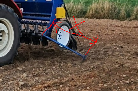

superfarmer02 4308 Opublikowano 27 Września 2023 36 minut temu, Celownik07 napisał: jaki rozstaw znacznika? Ja ustawiałem taką odległość jaka jest oś środka opony do osi znacznika Odnośnik do komentarza https://www.agrofoto.pl/forum/gallery/image/830381-ursus-c-360-i-poznaniak/#findComment-3071881

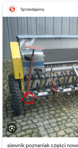

Celownik07 1364 Opublikowano 27 Września 2023 mowa o tym miejscu? 10 minut temu, superfarmer02 napisał: do osi znacznika Odnośnik do komentarza https://www.agrofoto.pl/forum/gallery/image/830381-ursus-c-360-i-poznaniak/#findComment-3071883
superfarmer02 4308 Opublikowano 27 Września 2023 Tak Ogólnie to mam mniej więcej tak ustawiony jak na tym zdjęciu co wystawiłeś Odnośnik do komentarza https://www.agrofoto.pl/forum/gallery/image/830381-ursus-c-360-i-poznaniak/#findComment-3071887
Celownik07 1364 Opublikowano 27 Września 2023 mam znacznik zaadaptowany od innej maszyny wiec tym sie nie sugeruje :). szukam ustawien "wyjsciowych"a potem juz na polu bede dopracowywał Odnośnik do komentarza https://www.agrofoto.pl/forum/gallery/image/830381-ursus-c-360-i-poznaniak/#findComment-3071891
