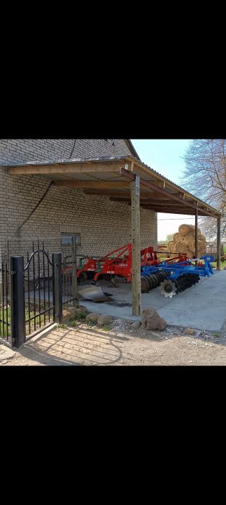

timo 824 Opublikowano 23 Marca 2023 Możesz podać orientacyjny koszt? Jakie przekroje elementów? Jaki spadek dachu, bo wygląda na dość mały? Pokrycie blacha z filcem czy coś innego? Odnośnik do komentarza https://www.agrofoto.pl/forum/gallery/image/824777-wiata-45x9/#findComment-3036441
Strongman 5006 Opublikowano 23 Marca 2023 (edytowane) Według mnie 4,5m to za krutko, no chyba że wjazd od szczytu . Niewiem jak to będzie ale już widzę błędy. Edytowane 23 Marca 2023 przez Strongman Odnośnik do komentarza https://www.agrofoto.pl/forum/gallery/image/824777-wiata-45x9/#findComment-3036442
RonikSamWDolinie 29 Opublikowano 23 Marca 2023 timo napisał: Możesz podać orientacyjny koszt? Jakie przekroje elementów? Jaki spadek dachu, bo wygląda na dość mały? Pokrycie blacha z filcem czy coś innego? Drewno właśnie koszt przetarcia całego materiału 450zł u znajomego, wszystko poza krokwiami 14x14, spadek rzeczywiście niewielki ale od dwóch lat po drogiej stronie mamy dostawiony garaż murowany o identycznym spadku i jest bezproblemowo... Blacha trapezowa plus membrana... kosztorysu nie robione ale mówię drewno że tak powiem odpada.Strongman napisał: Według mnie 4,5m to za krutko, no chyba że wjazd od szczytu . Niewiem jak to będzie ale już widzę błędy. Dokładnie wjazd od szczytu... Tak naprawdę stawiana na przyczepę i może coś jeszcze się upchnie... błędy mnie jakieś i się znajdą nie zgodne ze sztuką ale wszystko poskręcane i na środy i na kątowniki także nie obawiam się i śpię spokojnie wszystko stabilne... ale możesz wymienić błędy to może kolejnym razem zastosuje się do sugesti Odnośnik do komentarza https://www.agrofoto.pl/forum/gallery/image/824777-wiata-45x9/#findComment-3036445
Strongman 5006 Opublikowano 23 Marca 2023 (edytowane) Moje zdanie jest takie że na 9m powinneś dać podpory co 3m a nie jak tu jedna na środku na 4,5m,objesz deskami to tą belkę podepsze, dach płaski to gniecie i ta belka od słupa do słupa siadzie za czasem bo 4,5m to sporo jak niema podparcia.Jedna podpora wiencej i by było lepiej. Jeszcze mogłeś wykuć dziury w pustaku na krokwie,Bo te wkrenty jak to wkrenty i kontowniki,Niema jak leży. A i krokwie choć co metr wydają się 14 na 7 jak tak to na 4,5m bez podparcia trochę za delikatne choć 16 na 8 Edytowane 23 Marca 2023 przez Strongman Odnośnik do komentarza https://www.agrofoto.pl/forum/gallery/image/824777-wiata-45x9/#findComment-3036448
bronek 360 Opublikowano 23 Marca 2023 Według mnie, przy 4,5m rozpiętości i takim niewielkim spadku te krokwie trochę za cienkie. Chyba, że tak tylko na zdjęciu wyglądają. Odnośnik do komentarza https://www.agrofoto.pl/forum/gallery/image/824777-wiata-45x9/#findComment-3036449
Tyfo89 578 Opublikowano 23 Marca 2023 Ja do drewna nie mam zaufania, więc dałem szynę wjazdy po 4,5 metra rok czasu żadnego ugięcia. No i krokwie wsunięte przez całą grubość muru. Odnośnik do komentarza https://www.agrofoto.pl/forum/gallery/image/824777-wiata-45x9/#findComment-3036452
timo 824 Opublikowano 23 Marca 2023 2 godziny temu, Strongman napisał: Moje zdanie jest takie że na 9m powinneś dać podpory co 3m a nie jak tu jedna na środku na 4,5m,objesz deskami to tą belkę podepsze, dach płaski to gniecie i ta belka od słupa do słupa siadzie za czasem bo 4,5m to sporo jak niema podparcia.Jedna podpora wiencej i by było lepiej. Jeszcze mogłeś wykuć dziury w pustaku na krokwie,Bo te wkrenty jak to wkrenty i kontowniki,Niema jak leży. A i krokwie choć co metr wydają się 14 na 7 jak tak to na 4,5m bez podparcia trochę za delikatne choć 16 na 8 Jeśli tak budujesz, jak piszesz, to nawet budy dla psy bym Ci nie dał zrobić. Oprócz analfabetyzmu, którego przykłady zaznaczyłem, nie ma też praktycznie w ogóle znaków przestankowych. Tragedia. Albo masz jakieś 9 lat i jesteś w II klasie podstawówki (na tym poziomie edukacji jestem w stanie zrozumieć takie pisanie), albo coś z Tobą nie tak i trzeba udać się do specjality. 1 Odnośnik do komentarza https://www.agrofoto.pl/forum/gallery/image/824777-wiata-45x9/#findComment-3036495
RonikSamWDolinie 29 Opublikowano 23 Marca 2023 Słuchajcie zobaczymy jak to będzie wyglądać po jakimś czasie, mam nadzieję, że te pokolenie wytrzyma kiedyś dużo cięższym eternitem kryli i dawało radę to i to trochę posłuży, ten spadek to naprawdę śnieżna zima jak by przyszła to i tak trzeba zgarnąć Odnośnik do komentarza https://www.agrofoto.pl/forum/gallery/image/824777-wiata-45x9/#findComment-3036502

zycietoniejebajka1 1785 Opublikowano 26 Marca 2023 Ładnie , schludnie wykonane , słupy co 3 metry to bezsens - wpychanie maszyn na milimetry , co bym dołozy to jeden słup na środku przy ścianie , w niczym przeszkadzał nie będzie. 1 Odnośnik do komentarza https://www.agrofoto.pl/forum/gallery/image/824777-wiata-45x9/#findComment-3037155
t25a1 296 Opublikowano 26 Marca 2023 Jaki tu jest rozstaw krokwi,bo moim zdaniem za duży i krokwie siądą. Odnośnik do komentarza https://www.agrofoto.pl/forum/gallery/image/824777-wiata-45x9/#findComment-3037184
timo 824 Opublikowano 26 Marca 2023 38 minut temu, t25a1 napisał: Jaki tu jest rozstaw krokwi Naprawdę przerasta Cię podzielenie 9 przez 9? Odnośnik do komentarza https://www.agrofoto.pl/forum/gallery/image/824777-wiata-45x9/#findComment-3037196
margoo78 543 Opublikowano 27 Marca 2023 timo napisał: 38 minut temu, t25a1 napisał: Jaki tu jest rozstaw krokwi Naprawdę przerasta Cię podzielenie 9 przez 9? 1,125m bo dzielisz 9 przez 8. 2 Odnośnik do komentarza https://www.agrofoto.pl/forum/gallery/image/824777-wiata-45x9/#findComment-3037234
daron64 4809 Opublikowano 27 Marca 2023 Ja tam widzę 10 krokiew. Czy jak wolisz 9 odległości między krokwiami. 2 Odnośnik do komentarza https://www.agrofoto.pl/forum/gallery/image/824777-wiata-45x9/#findComment-3037235

Strongman 5006 Opublikowano 27 Marca 2023 (edytowane) Dnia 26.03.2023 o 20:13, zycietoniejebajka1 napisał: Ładnie , schludnie wykonane , słupy co 3 metry to bezsens - wpychanie maszyn na milimetry , co bym dołozy to jeden słup na środku przy ścianie , w niczym przeszkadzał nie będzie. Nie bezsens bo ta strona ma być zabudowana a wjazd od szczytu czyli wiata przejazdowa a nie do wpychania.Ale co ja będę pisał i innych denerwował. Edytowane 27 Marca 2023 przez Strongman Odnośnik do komentarza https://www.agrofoto.pl/forum/gallery/image/824777-wiata-45x9/#findComment-3037406
grzeskw75 132 Opublikowano 31 Marca 2023 Tyfo89 napisał: Ja do drewna nie mam zaufania, więc dałem szynę wjazdy po 4,5 metra rok czasu żadnego ugięcia. No i krokwie wsunięte przez całą grubość muru. Jakie masz wymiary tej wiaty? Odnośnik do komentarza https://www.agrofoto.pl/forum/gallery/image/824777-wiata-45x9/#findComment-3038241
Tyfo89 578 Opublikowano 31 Marca 2023 grzeskw75 napisał:Jakie masz wymiary tej wiaty?3,5x10 Odnośnik do komentarza https://www.agrofoto.pl/forum/gallery/image/824777-wiata-45x9/#findComment-3038243
