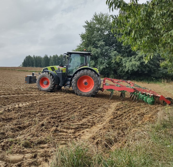

thomek 89 Opublikowano 20 Stycznia 2023 👍 Za ile wyhaczyłeś,który rocznik i czy krajowy zakup? Odnośnik do komentarza https://www.agrofoto.pl/forum/gallery/image/823313-kultywator-kuhn-cultimer-l300/#findComment-3020214
SawekBraczyk 838 Opublikowano 20 Stycznia 2023 To jest 3m ? Z jakim traktorem będzie chodził ? Odnośnik do komentarza https://www.agrofoto.pl/forum/gallery/image/823313-kultywator-kuhn-cultimer-l300/#findComment-3020269
michalek404040 25 Opublikowano 20 Stycznia 2023 Tez sie czaje na cos takiego ale ciezko znalezc 1 Odnośnik do komentarza https://www.agrofoto.pl/forum/gallery/image/823313-kultywator-kuhn-cultimer-l300/#findComment-3020280
Leszek199510 23 Opublikowano 20 Stycznia 2023 2 godziny temu, thomek napisał: 👍 Za ile wyhaczyłeś,który rocznik i czy krajowy zakup? 60 tysi, 2011 rok, kupiony w Polsce 25 minut temu, SawekBraczyk napisał: To jest 3m ? Z jakim traktorem będzie chodził ? 3 m, valtra 190 KM 8 minut temu, michalek404040 napisał: Tez sie czaje na cos takiego ale ciezko znalezc Ja szukałem od żniw, w końcu przypadkiem się na tego natknąłem xd Odnośnik do komentarza https://www.agrofoto.pl/forum/gallery/image/823313-kultywator-kuhn-cultimer-l300/#findComment-3020281
Leszy 6716 Opublikowano 21 Stycznia 2023 Do beezorki czy tylko do uprawek pożniwnych? Mam chyba identyczny, albo podobny. Rok 2011 zdaje mi się. Był pewien problem z ramą od wału. Musiałem ją pospawać, ale tak to maszyna zadowalająca. Odnośnik do komentarza https://www.agrofoto.pl/forum/gallery/image/823313-kultywator-kuhn-cultimer-l300/#findComment-3020404
Root Admin yacenty 5031 Opublikowano 22 Stycznia 2023 Na zdjęciu tak delikatnie wyglada, ale może przez to ze zapięty do dużego ciagnika. 60tys za 12letnia maszynę to kapkę duzo moim zdaniem Odnośnik do komentarza https://www.agrofoto.pl/forum/gallery/image/823313-kultywator-kuhn-cultimer-l300/#findComment-3020819
tomek73 704 Opublikowano 22 Stycznia 2023 To nowy ile taki kosztuję. Przy kupnie takiej maszyny dla mnie rok produkcji schodzi na drugi plan. Tu oprócz pęknięć i łożysk nic nie można naprawić, co innego maszyny bardziej skąplikowane, tam rocznik ma znaczenie. Odnośnik do komentarza https://www.agrofoto.pl/forum/gallery/image/823313-kultywator-kuhn-cultimer-l300/#findComment-3020837
JarekBazydlo 2970 Opublikowano 22 Stycznia 2023 Jak dobrze pamiętam nowy około 80tys netto Odnośnik do komentarza https://www.agrofoto.pl/forum/gallery/image/823313-kultywator-kuhn-cultimer-l300/#findComment-3020872
tomek73 704 Opublikowano 22 Stycznia 2023 W Niemczech teraz za 19,5 Euro znalazłem nowy, to tu za 60 to to sprzedający na pewno sie cieszy. https://www.olx.pl/d/oferta/kultywator-bezorkowy-trzy-belkowy-warrior-270-s-firmy-da-landtechnik-CID757-IDSK1ls.html W rodzinie dwóch kuzynów takie teraz zamówili. Za 30 parę tyś. Odnośnik do komentarza https://www.agrofoto.pl/forum/gallery/image/823313-kultywator-kuhn-cultimer-l300/#findComment-3020894
Root Admin yacenty 5031 Opublikowano 22 Stycznia 2023 szkoda że zachodnie marki nie robią 2.5m, bo do 3m to już trzeba mieć konia 200+ Odnośnik do komentarza https://www.agrofoto.pl/forum/gallery/image/823313-kultywator-kuhn-cultimer-l300/#findComment-3020900
misio3p 2417 Opublikowano 22 Stycznia 2023 Przynajmniej miałeś okazję wesprzeć rodzimą produkcję Odnośnik do komentarza https://www.agrofoto.pl/forum/gallery/image/823313-kultywator-kuhn-cultimer-l300/#findComment-3020904
Root Admin yacenty 5031 Opublikowano 22 Stycznia 2023 wsparłem i nie mam powodów do narzekań, na moje małe gospodarstwo maszyna bajka. A jak kuń się wzmocnił to na 30 cm idzie 10km/h, nawet po kukurydzy bardzo fajnie zrobione. Odnośnik do komentarza https://www.agrofoto.pl/forum/gallery/image/823313-kultywator-kuhn-cultimer-l300/#findComment-3020905
danielhaker 7893 Opublikowano 22 Stycznia 2023 17 minut temu, yacenty napisał: szkoda że zachodnie marki nie robią 2.5m, bo do 3m to już trzeba mieć konia 200+ A jakie mniejsze robią? 2,2? Czy 3m to najmniejsze? Odnośnik do komentarza https://www.agrofoto.pl/forum/gallery/image/823313-kultywator-kuhn-cultimer-l300/#findComment-3020912
Root Admin yacenty 5031 Opublikowano 22 Stycznia 2023 Ja widziałem najmniejsze właśnie 3m, mówimy tu o horsch, lemken, amazone, kverneland, kuhn, kockerling. Odnośnik do komentarza https://www.agrofoto.pl/forum/gallery/image/823313-kultywator-kuhn-cultimer-l300/#findComment-3020917
songo 913 Opublikowano 22 Stycznia 2023 jak do bezorki to trzeba 200km ale na płytko do ścierania to 100koni styknie Odnośnik do komentarza https://www.agrofoto.pl/forum/gallery/image/823313-kultywator-kuhn-cultimer-l300/#findComment-3020925
Root Admin yacenty 5031 Opublikowano 22 Stycznia 2023 moim zdaniem na płytko to się robi zupełnie innymi maszynami 1 Odnośnik do komentarza https://www.agrofoto.pl/forum/gallery/image/823313-kultywator-kuhn-cultimer-l300/#findComment-3020930
danielhaker 7893 Opublikowano 22 Stycznia 2023 no właśnie z ciekawości wszedłem na stronę Kvernelanda i zapotzrebowanie mocy przy 3 metrach 90-270 Odnośnik do komentarza https://www.agrofoto.pl/forum/gallery/image/823313-kultywator-kuhn-cultimer-l300/#findComment-3020931
thomek 89 Opublikowano 22 Stycznia 2023 (edytowane) 8 godzin temu, tomek73 napisał: To nowy ile taki kosztuję. Przy kupnie takiej maszyny dla mnie rok produkcji schodzi na drugi plan. Tu oprócz pęknięć i łożysk nic nie można naprawić, co innego maszyny bardziej skąplikowane, tam rocznik ma znaczenie. Mogą być jeszcze luzy na zębach na boki,trzeba tulejować kombinować.Za 55 netto wolałbym kupić nową unię cross,wcale nie gorsza od tego kuhna.Miałem kiedyś unię na testach i byłem pozytywnie zaskoczony.Ten wydaje się jakiś delikatny Edytowane 22 Stycznia 2023 przez thomek Odnośnik do komentarza https://www.agrofoto.pl/forum/gallery/image/823313-kultywator-kuhn-cultimer-l300/#findComment-3021057
tomek73 704 Opublikowano 22 Stycznia 2023 Mam Unie Crosa Driwe zadowolony jestem, tylko deflektory trzeba dołożyć bo boki zostają. Bardzo podoba mi sie talerzówka w nim. Odnośnik do komentarza https://www.agrofoto.pl/forum/gallery/image/823313-kultywator-kuhn-cultimer-l300/#findComment-3021120
thomek 89 Opublikowano 22 Stycznia 2023 (edytowane) Czym go ciągasz?Jakie gleby?Jak wał oponowy spisuje się na glinie? W zawieszanym nie ma talerzówki ,tylko zagarniacze talerzowe to kopcy po bokach nie robił Edytowane 22 Stycznia 2023 przez thomek Odnośnik do komentarza https://www.agrofoto.pl/forum/gallery/image/823313-kultywator-kuhn-cultimer-l300/#findComment-3021156
tomek73 704 Opublikowano 23 Stycznia 2023 Case MX 150 i teraz FENDT 240 km. Ziemie średnie, gliny nie mam, na ciężkiej ziemi nieźle wychodzi. Odnośnik do komentarza https://www.agrofoto.pl/forum/gallery/image/823313-kultywator-kuhn-cultimer-l300/#findComment-3021244
Root Admin yacenty 5031 Opublikowano 23 Stycznia 2023 no ale pewnie pagórków też troszkę masz wiedząc gdzie mieszkasz. ten rejon do płaskich nie należy Odnośnik do komentarza https://www.agrofoto.pl/forum/gallery/image/823313-kultywator-kuhn-cultimer-l300/#findComment-3021252
JarekBazydlo 2970 Opublikowano 23 Stycznia 2023 Właśnie jak bezorkowiec radzi sobie na cieżkiej ilastej ziemie? Próbował ktoś takiej uprawy na takich glebach? Odnośnik do komentarza https://www.agrofoto.pl/forum/gallery/image/823313-kultywator-kuhn-cultimer-l300/#findComment-3021256
thomek 89 Opublikowano 23 Stycznia 2023 Jak dla mnie na ciężkich glebach lepiej wychodzi bezorkowcem,nie ma takich brył jak po pługu.Po orce na najcięższych kawałkach musiałem jeździć broną wirnikową mimo że mam w agregacie uprawo-siewnym wirnik(lemkem Saphir).Po bezorkowcu sieje na raz i jest ok,nawet rzepak nieźle wschodzi Odnośnik do komentarza https://www.agrofoto.pl/forum/gallery/image/823313-kultywator-kuhn-cultimer-l300/#findComment-3021263
JarekBazydlo 2970 Opublikowano 23 Stycznia 2023 A przy suchych latach nie ma klopotu że nie chce wejsc w ziemie? Odnośnik do komentarza https://www.agrofoto.pl/forum/gallery/image/823313-kultywator-kuhn-cultimer-l300/#findComment-3021264
