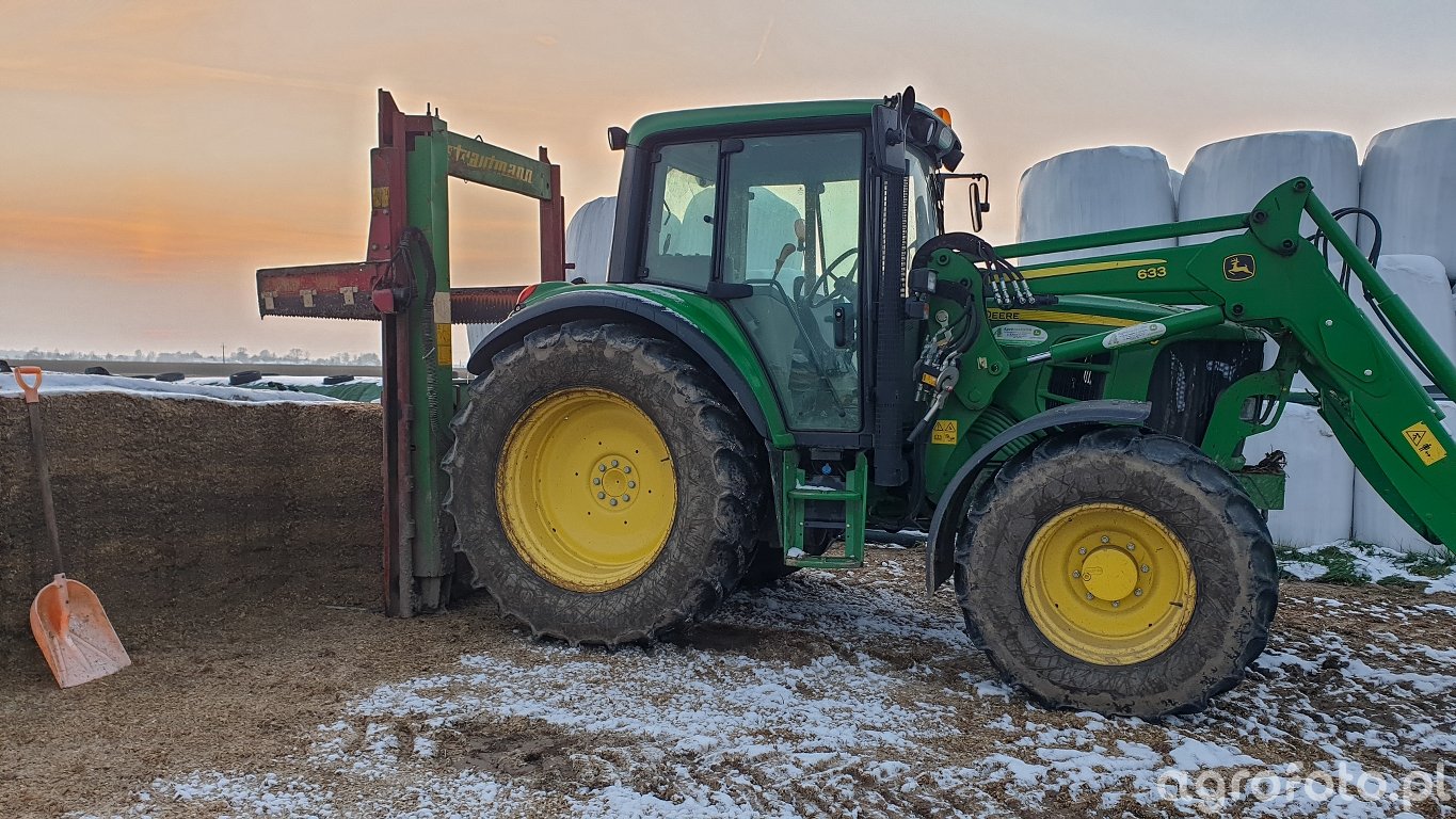

radekz200 10092 Opublikowano 21 Listopada 2022 Weź se kup w końcu ten paszowóz 😛 Odnośnik do komentarza https://www.agrofoto.pl/forum/gallery/image/821850-john-deere-6230-strautmann-hydrofox-hk/#findComment-3002539

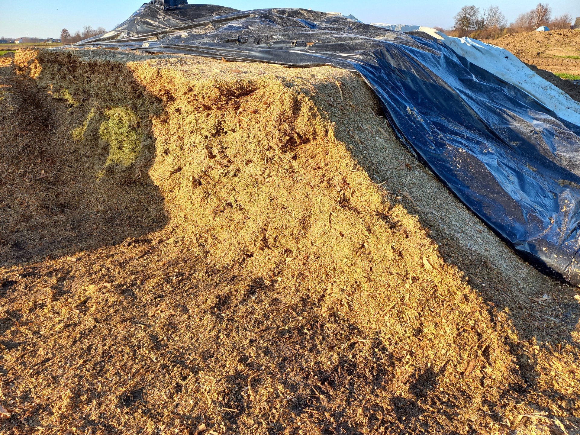

DANDYS 3340 Opublikowano 21 Listopada 2022 dlaczego Ci wróble nie rozwalają ściany w kiszonce, u mnie na pół metra rozjebane.... Odnośnik do komentarza https://www.agrofoto.pl/forum/gallery/image/821850-john-deere-6230-strautmann-hydrofox-hk/#findComment-3002543
Ursusc385 1799 Opublikowano 21 Listopada 2022 Na tura ten wycinak 😉😉😉😉😉 Odnośnik do komentarza https://www.agrofoto.pl/forum/gallery/image/821850-john-deere-6230-strautmann-hydrofox-hk/#findComment-3002545
danielhaker 7977 Opublikowano 21 Listopada 2022 Na turze jest paleciak i biorę nim sianokiszonkę albo słomę. Tym sposobem nie trzeba nic odczepiać Wycinak nie zmieściłby się w drzwi przez które wrzucam bele paleciakiem @DANDYS jakoś im miejsce nie pasuje. Większy problem okresowo ze szpakami, ale wtedy zaciągam siatkę i mogą sobie jedynie popatrzeć @radekz200 ja Tobie pożyczę na zimę prasę a Ty mi paszowóz i będziemy kwita 4 Odnośnik do komentarza https://www.agrofoto.pl/forum/gallery/image/821850-john-deere-6230-strautmann-hydrofox-hk/#findComment-3002547
Sylwekx25 6298 Opublikowano 21 Listopada 2022 Ładnie wycięte, jak brałem wycinakiem też tak było, teraz po krokodylu już tak ładniutko nie jest 😕 Odnośnik do komentarza https://www.agrofoto.pl/forum/gallery/image/821850-john-deere-6230-strautmann-hydrofox-hk/#findComment-3002548
danielhaker 7977 Opublikowano 21 Listopada 2022 A nie wysypuje się z krokodyla na boki? Latem się nie grzeje? Odnośnik do komentarza https://www.agrofoto.pl/forum/gallery/image/821850-john-deere-6230-strautmann-hydrofox-hk/#findComment-3002549
WitekRolnik 3967 Opublikowano 21 Listopada 2022 Pięknie wycięte 1 Odnośnik do komentarza https://www.agrofoto.pl/forum/gallery/image/821850-john-deere-6230-strautmann-hydrofox-hk/#findComment-3002551
Sylwekx25 6298 Opublikowano 21 Listopada 2022 (edytowane) 17 minut temu, danielhaker napisał: A nie wysypuje się z krokodyla na boki? Latem się nie grzeje? Staram się powoli jechać to się nie rozsypuje , czasem jak gdzieś na nierówności huśnie to coś tam wyleci , latem na ścianie pryzmy się nie grzeje , najwyżej jak jakiś luz się obsypie ale to staram się na bieżąco ogarniać. Tak to wygląda Edytowane 21 Listopada 2022 przez Sylwekx25 Odnośnik do komentarza https://www.agrofoto.pl/forum/gallery/image/821850-john-deere-6230-strautmann-hydrofox-hk/#findComment-3002555
rafus111 192 Opublikowano 21 Listopada 2022 U mnie się grzeje latem po lyzko krokodylu ... Wycinak odmówił posłuszeństwa ale chyba trzeba będzie coś kupić bo w sinokiszonce szarpać ładowacz to licho mimo że trawa po sieczkarni to ciężko wyrwać ile krów doisz ? Nie wiem czy ktoś chciałby spojrzeć na tą unię jeżeli chodzi o prasę xd Odnośnik do komentarza https://www.agrofoto.pl/forum/gallery/image/821850-john-deere-6230-strautmann-hydrofox-hk/#findComment-3002563
szymon09875 14819 Opublikowano 21 Listopada 2022 23 minuty temu, Sylwekx25 napisał: Staram się powoli jechać to się nie rozsypuje , czasem jak gdzieś na nierówności huśnie to coś tam wyleci , latem na ścianie pryzmy się nie grzeje , najwyżej jak jakiś luz się obsypie ale to staram się na bieżąco ogarniać. Tak to wygląda Czym ubijasz boki że taka ładna ściana ? Odnośnik do komentarza https://www.agrofoto.pl/forum/gallery/image/821850-john-deere-6230-strautmann-hydrofox-hk/#findComment-3002567
Sylwekx25 6298 Opublikowano 21 Listopada 2022 Generalnie podczas koszenia ubijane jest na dwa ciągniki wzdłuż, na ile pozwala bezpieczeństwo to się do boku dojeżdża. Później jeszcze robię boki w poprzek ale to żmudna robota 1 Odnośnik do komentarza https://www.agrofoto.pl/forum/gallery/image/821850-john-deere-6230-strautmann-hydrofox-hk/#findComment-3002569
szymon09875 14819 Opublikowano 21 Listopada 2022 No bo elegancko ubite do kantu. U mnie zawsze pół okrągło wychodzi, no i lubi się nieraz rozjechać. Trawy teraz boków nie ubijam tylko tyle ile wzdłuż da radę i nic się nie dzieje. Bo jak suchsza wożona to też się potrafila pryzma rozjechać na boki Odnośnik do komentarza https://www.agrofoto.pl/forum/gallery/image/821850-john-deere-6230-strautmann-hydrofox-hk/#findComment-3002571
Sylwekx25 6298 Opublikowano 21 Listopada 2022 A jaką szeroką pryzme robisz? u mnie jest 10-11 metrów szeroka (na dwie przyczepy obok siebie jak się zaczyna wozić) kiedyś jak było robione na jedną przyczepę (chyba folia 8 o ile dobrze pamiętam) to tez wychodziło tak na półokrągło coś na kształt ala'kopiec z kartoflami.rafus111 napisał: U mnie się grzeje latem po lyzko krokodylu ... Wycinak odmówił posłuszeństwa ale chyba trzeba będzie coś kupić bo w sinokiszonce szarpać ładowacz to licho mimo że trawa po sieczkarni to ciężko wyrwać ile krów doisz ? Nie wiem czy ktoś chciałby spojrzeć na tą unię jeżeli chodzi o prasę xd Ogólnie mam wycinak szczękowy na tura , chyba 150 cm szerokości alee muszę go trochę poogarniać a czasu cały czas na to brakuje 😕 Odnośnik do komentarza https://www.agrofoto.pl/forum/gallery/image/821850-john-deere-6230-strautmann-hydrofox-hk/#findComment-3002585
michal70920 1 Opublikowano 21 Listopada 2022 Nie chcesz skrobaka do kostki bo mam zdemontowany z takiego samego wycinaka? Odnośnik do komentarza https://www.agrofoto.pl/forum/gallery/image/821850-john-deere-6230-strautmann-hydrofox-hk/#findComment-3002642
szymon09875 14819 Opublikowano 21 Listopada 2022 2 godziny temu, Sylwekx25 napisał: A jaką szeroką pryzme robisz? u mnie jest 10-11 metrów szeroka (na dwie przyczepy obok siebie jak się zaczyna wozić) kiedyś jak było robione na jedną przyczepę (chyba folia 8 o ile dobrze pamiętam) to tez wychodziło tak na półokrągło coś na kształt ala'kopiec z kartoflami. Ogólnie mam wycinak szczękowy na tura , chyba 150 cm szerokości alee muszę go trochę poogarniać a czasu cały czas na to brakuje 😕 No właśnie staram się tak robić koło 8-10 bo szersze mi się grzały. Ale masz rację z tym bo 12 szeroka którą teraz skończyłem z pierwszego pokosu rzeczywiście była bardziej foremna i lepiej dognieciona przez to. Odnośnik do komentarza https://www.agrofoto.pl/forum/gallery/image/821850-john-deere-6230-strautmann-hydrofox-hk/#findComment-3002643
UlizanyZetor7745 1019 Opublikowano 22 Listopada 2022 Zetor uwolniony od wycinaka? Odnośnik do komentarza https://www.agrofoto.pl/forum/gallery/image/821850-john-deere-6230-strautmann-hydrofox-hk/#findComment-3002675
danielhaker 7977 Opublikowano 22 Listopada 2022 No od roku albo dwóch. Jazda na dwóch kołach to była męka na dłuższą metę @michal70920 nie zdałby u mnie egzaminu bo wycinak nie mieści się w drzwiach obory Odnośnik do komentarza https://www.agrofoto.pl/forum/gallery/image/821850-john-deere-6230-strautmann-hydrofox-hk/#findComment-3002700
Leszy 6718 Opublikowano 23 Listopada 2022 Już bym do takiego sposobu wybierania nie wrócił. Ładowaczem robota idzie sprawniej, szybciej i wygodniej. Odnośnik do komentarza https://www.agrofoto.pl/forum/gallery/image/821850-john-deere-6230-strautmann-hydrofox-hk/#findComment-3002839
danielhaker 7977 Opublikowano 23 Listopada 2022 Więcej jeżdżenia 😀 Odnośnik do komentarza https://www.agrofoto.pl/forum/gallery/image/821850-john-deere-6230-strautmann-hydrofox-hk/#findComment-3002841
zacx18 48 Opublikowano 23 Listopada 2022 z Zetora na jd to cały układ hydrauliczny w tym wycinaku musiałeś czyścić ? Odnośnik do komentarza https://www.agrofoto.pl/forum/gallery/image/821850-john-deere-6230-strautmann-hydrofox-hk/#findComment-3003004
danielhaker 7977 Opublikowano 23 Listopada 2022 Nie, ustawiłem tylko siłownik aby cały był schowany i podpiąłem JD. I tak za niedługi czas zbliżała się zmiana oleju w skrzyni więc nie było problemu Odnośnik do komentarza https://www.agrofoto.pl/forum/gallery/image/821850-john-deere-6230-strautmann-hydrofox-hk/#findComment-3003005
zacx18 48 Opublikowano 23 Listopada 2022 ja tym samym sposobem robiłem , ale jak ostatnio rozebrałem siłownik to tyle syfu w środku i doszedłem do wniosku że wyciskanie siłownika nie wiele daje by pozbyć się starego oleju Odnośnik do komentarza https://www.agrofoto.pl/forum/gallery/image/821850-john-deere-6230-strautmann-hydrofox-hk/#findComment-3003006
danielhaker 7977 Opublikowano 23 Listopada 2022 Idealnie byłoby wszystko poodkręcać żeby sobie spłynął, ale w starych maszynach nie zawsze jest to proste 😛 Odnośnik do komentarza https://www.agrofoto.pl/forum/gallery/image/821850-john-deere-6230-strautmann-hydrofox-hk/#findComment-3003008
jaco512 1450 Opublikowano 26 Listopada 2022 Dnia 21.11.2022 o 16:47, Ursusc385 napisał: Na tura ten wycinak 😉😉😉😉😉 Masz może wycinak t385 z polmotu? Jakieś opinie o nim? Odnośnik do komentarza https://www.agrofoto.pl/forum/gallery/image/821850-john-deere-6230-strautmann-hydrofox-hk/#findComment-3003856
Ursusc385 1799 Opublikowano 26 Listopada 2022 Miałem, bardzo mocna konstrukcja sporo lat go miałem i jedynie dolne zęby czasem pękały, ale z samym wycinakiem nic się nie działo, tyle że mały był 1 Odnośnik do komentarza https://www.agrofoto.pl/forum/gallery/image/821850-john-deere-6230-strautmann-hydrofox-hk/#findComment-3003912
