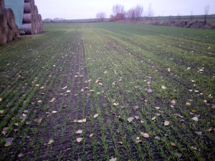

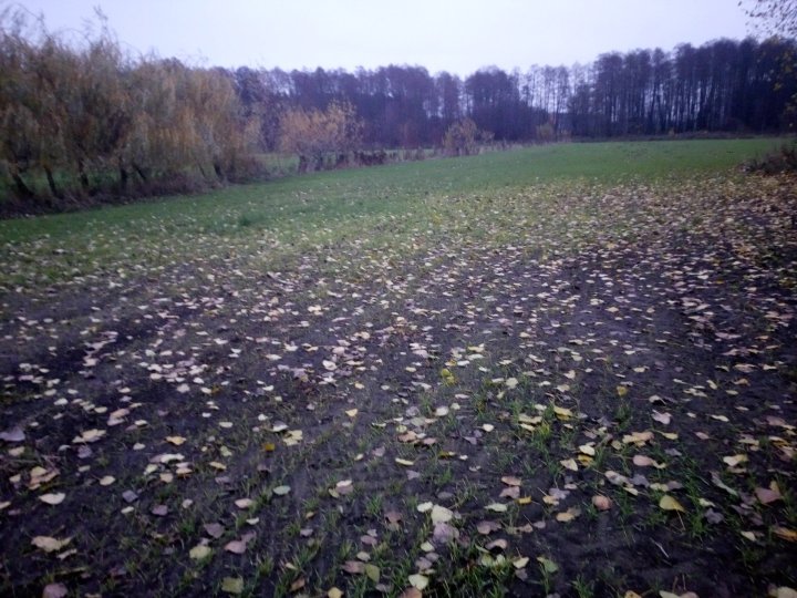

bonanza13 18 Opublikowano 13 Listopada 2022 Albo tu taki plac już praktycznie biały i pasy wzdłuż Odnośnik do komentarza
farmerss34 229 Opublikowano 13 Listopada 2022 sprawdż ,czy jakiś robal nie podgryza . ja u siebie tak mam w tym roku i pryskałem tydzień temu Odnośnik do komentarza
greg91 59 Opublikowano 13 Listopada 2022 farmerss34 napisał: sprawdż ,czy jakiś robal nie podgryza . ja u siebie tak mam w tym roku i pryskałem tydzień temu A czym pryskałeś i jaki robak był bo mam na nowej dzierżawie i nie wiem co tak mi znikła pszenica takie zakola do 2m na środku pola. Odnośnik do komentarza
farmerss34 229 Opublikowano 13 Listopada 2022 osiewnik rolowiec i larwy turkucia. chloropiryfos Odnośnik do komentarza
farmerss34 229 Opublikowano 13 Listopada 2022 ja robiłem zaraz po deszczu , nawet zalecali w deszcz aby poszło w glebę jak najwięcej Odnośnik do komentarza
Maches 16 Opublikowano 13 Listopada 2022 Łokoś garbatek czy jakoś tak pewnie zjada ci rośliny Odnośnik do komentarza
bonanza13 18 Opublikowano 13 Listopada 2022 i tylko na mojej działce?i czemu po kartoflach tego nie widać.pewnie ja coś spaskudzilem Odnośnik do komentarza
pWnedMTZ 70 Opublikowano 13 Listopada 2022 Mam tak w życie po prosie, na tym samym polu tylko po grochu jest normalne żyto, ładne zielone a po prosie żółknie na potęgę Odnośnik do komentarza
Krzysztof81 5355 Opublikowano 14 Listopada 2022 (edytowane) Najgorzej zawsze jest po ugorze- pełno pędraków i innego badziewia. Edytowane 14 Listopada 2022 przez Krzysztof81 Odnośnik do komentarza
Maches 16 Opublikowano 14 Listopada 2022 Często mam tak od między albo jak jest poplon to jakoś gnieździ się te robactwo Odnośnik do komentarza
bonanza13 18 Opublikowano 14 Listopada 2022 byłem u doradcy od śor-diagnoza to za głęboki siew. robali nie ma, pH powyżej oczekiwań, sprawdziłem wyniki próbek z tego roku pod kątem magnezu i zasobności średnie albo wysokie.ogolnie lipa bo jedyne co mogę zrobić to czekać Odnośnik do komentarza
Leszy 6131 Opublikowano 14 Listopada 2022 6 godzin temu, Maches napisał: Często mam tak od między albo jak jest poplon to jakoś gnieździ się te robactwo Gdzie wy mieszkajcie, albo co robicie lub czego nie robicie, że macie tyle z tym problemu? Odnośnik do komentarza
Leszy 6131 Opublikowano 14 Listopada 2022 Ja właśnie jeszcze tego problemu nie znam. Zastanawiam się jaka specyfika produkcji może temu sprzyjać, albo czy to po prostu kiedyś przyjdzie i do nas. Odnośnik do komentarza
greg91 59 Opublikowano 14 Listopada 2022 bonanza13 napisał:byłem u doradcy od śor-diagnoza to za głęboki siew. robali nie ma, pH powyżej oczekiwań, sprawdziłem wyniki próbek z tego roku pod kątem magnezu i zasobności średnie albo wysokie.ogolnie lipa bo jedyne co mogę zrobić to czekaćA coś więcej powiedział oprócz tego że za głęboki siew co się dzieje z rośliną czy tylko tak sobie powiedział pytam bo mam u siebie też braki i nie wydaje mi się żeby z głębokości siewu znikała roślina tylko z jednego miejsca bo struktura gleby jest jednakową.Nawet mam działki w lżejszej ziemi co poszło głębiej i roślinom nic nie jest,ciekawy temat. Odnośnik do komentarza
bonanza13 18 Opublikowano 14 Listopada 2022 zostały wykluczone szkodniki, choroby grzybowe,pH. nawet był kontakt telefoniczny i zdjęciowy z przedstawicielem chyba Bayera. Odnośnik do komentarza
Leszy 6131 Opublikowano 14 Listopada 2022 U mnie takie place żółte w miejscach gdzie było sporo jeżdżone wcześniej. Tutaj przy układaniu stogów i wykręcaniu przyczepami. Odnośnik do komentarza
boogie7 594 Opublikowano 14 Listopada 2022 bonanza13 napisał:byłem u doradcy od śor-diagnoza to za głęboki siew. robali nie ma, pH powyżej oczekiwań, sprawdziłem wyniki próbek z tego roku pod kątem magnezu i zasobności średnie albo wysokie.ogolnie lipa bo jedyne co mogę zrobić to czekaćNo ale chyba można jeszcze sprawdzić na jaką głębokość było posiane 🤔 Odnośnik do komentarza

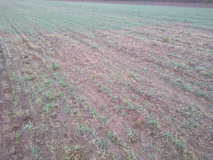

Darek12345 21 Opublikowano 25 Kwietnia 2023 Wklejam to samo co napisałem pod innym podobnym zdjęciem. Mam podobnie w tym roku. U mnie pszenica jest od kilku lat uprawiana po pszenicy. Co było przedplonem u Ciebie? Zrobiłem analizy gleby na makro- i mikroelementy i wszystko jest, nie ma żadnych niedoborów. Jedynie na tych kawałkach, gdzie rośliny żółkły było trochę wyższe pH. Nie mam pojęcia co jest przyczyną. W tych samych miejscach są podobne objawy co roku i niestety co roku coraz gorzej. Zamierzam za rok zasiać coś innego, myślę o kukurydzy lub rzepaku (raczej nie, bo za słabe gleby), może gryka lub soja (jeszcze nie wiem). Jeśli chodzi o przyczynę to podejrzewam, że to może być: 1. Zgorzel korzeni spowodowana przez Fusarium: https://www.tygodnik-rolniczy.pl/uprawa/fuzaryjna-zgorzel-podstawy-zdzbla-objawy-zwalczanie-i-zagrozenia-2376096 2. Jakieś nicienie: https://nefscience.pl/zboza/ 3. Może zbyt wysokie pH i niedobór czegoś z tego powodu 4. Podeszwa płużna, nadmiar wilgoci i rozwój chorób z tym związanych. Jeśli byś znalazł przyczynę i rozwiązanie, to napisz na priv. Odnośnik do komentarza
bonanza13 18 Opublikowano 28 Kwietnia 2023 wcześniej było pszenżyto na tym kawałku,a jeszcze wcześniej owies. nie wiem od czego to zależy ale kawałek pszenicy po pszenicy jest dużo lepszy niz pszenicy po pszenżycie. za rok sieje większość żyta więc mam nadzieję że zapomnę na chwilę o problemach z uprawą Odnośnik do komentarza
Darek12345 21 Opublikowano 5 Maja 2023 Dnia 28.04.2023 o 17:31, bonanza13 napisał: wcześniej było pszenżyto na tym kawałku,a jeszcze wcześniej owies. nie wiem od czego to zależy ale kawałek pszenicy po pszenicy jest dużo lepszy niz pszenicy po pszenżycie. za rok sieje większość żyta więc mam nadzieję że zapomnę na chwilę o problemach z uprawą Czy słomę zbierasz, czy zostawiasz na polu? Może to jest problem z nierozłożoną słomą? Po pszenżycie jej jest pewnie więcej niż po pszenicy. Odnośnik do komentarza
