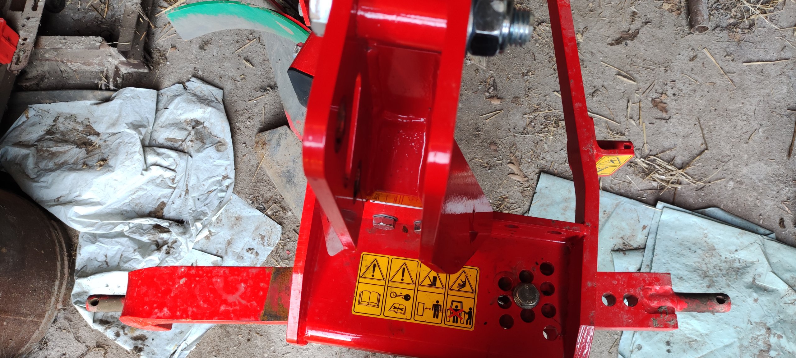

JakubC360_yt 1077 Opublikowano 28 Października 2022 Szymon94 napisał: Coraz bardziej mi chodzi po głowie ten pług Agro Maszu. Ile go użytkujesz i jak oceniasz? Pług ma za sobą dopiero 5,5ha orki. Ustawiony jest 3x35 to moja c360 ma z nim co robić 😁 Tak to pług nawet fajny, dłuższe odkładnice niż ten grudziądzki i myślę że zdecydowanie lepiej kryje. Z minusów to jest belka zaczepowa i ustawianie pługa jest dosyć męczące. Belka jest szeroka ale pod c360 pasuje, ustawianie odpowiedniego kąta pługa nie jest poprzez cięgno tylko położenie belki zmienia się na inne położenie sworznia. Osobiście wolałbym gdyby było to normalnie cięgno jak w wielu pługach niż takie zabezpieczenie sworzniem. Tak to do pługa nie mam zastrzeżeń 😁 Tak właśnie wygląda belka zaczepowa. Myślę, że powinno być to lepiej rozwiązane. Do reszty przyczepić się nie mogę. Pług jak się dobrze ustawi to ciągnika wcale nie ściąga, ładnie trzyma się w bruździe. Odnośnik do komentarza https://www.agrofoto.pl/forum/gallery/image/821098-ursus-c-360-i-agromasz-pjm3/#findComment-2995654
raven18 271 Opublikowano 28 Października 2022 Nie wiem jak w pjm ale w pj da się zmienić kąt natarcia całego korpusu, tak by lemiesze szły bardziej poziomo. Porównywałem swojego do kvernelanda i teoretycznie takie same korpusy a kąt natarcia agromasza ustawiony fabrycznie jakby w starym grudziądzu. Odnośnik do komentarza https://www.agrofoto.pl/forum/gallery/image/821098-ursus-c-360-i-agromasz-pjm3/#findComment-2995666
JakubC360_yt 1077 Opublikowano 28 Października 2022 Masz na myśli, że można zmienić pochyłość korpusu? Przez co lemiesz ustawić bardziej poziomo i opływowo (wtedy będzie lżej ciągnik też miał)? O to chodzi? Istnieje taka możliwość tutaj. Warto tak ustawić jak piszesz kolego wyżej? Ciągnik będzie miał lżej gdy będzie lemiesz bardziej poziomo? Odnośnik do komentarza https://www.agrofoto.pl/forum/gallery/image/821098-ursus-c-360-i-agromasz-pjm3/#findComment-2995668
rafal4610 160 Opublikowano 28 Października 2022 No raczej lżej powinien iść. Weź prosty przykład i przesuń coś po ziemi prawie pionowo, a potem pochyl o te kilka stopni Odnośnik do komentarza https://www.agrofoto.pl/forum/gallery/image/821098-ursus-c-360-i-agromasz-pjm3/#findComment-2995684
Borekk17 951 Opublikowano 28 Października 2022 jak lemiesz będą ciąć a nie rwać żywcem to napewno będzie lżej iść Odnośnik do komentarza https://www.agrofoto.pl/forum/gallery/image/821098-ursus-c-360-i-agromasz-pjm3/#findComment-2995686
JakubC360_yt 1077 Opublikowano 28 Października 2022 Fakt, muszę trochę zmienić kąt natarcia korpusów, bo rzeczywiście te korpusy to idą tak jak w starym ug Odnośnik do komentarza https://www.agrofoto.pl/forum/gallery/image/821098-ursus-c-360-i-agromasz-pjm3/#findComment-2995688
robi57362 2809 Opublikowano 28 Października 2022 można pochylić ale nie za dużo bo lemiesz zrobi sie za krótki a i odkladnia dziwnie pracuje Odnośnik do komentarza https://www.agrofoto.pl/forum/gallery/image/821098-ursus-c-360-i-agromasz-pjm3/#findComment-2995713
raven18 271 Opublikowano 28 Października 2022 Ja mam max pochylony, porównywałem do standardowego ustawienia i nie widać różnicy (ale też zmieniałem pochylenie odkładni by lepiej kręciły). Największy problem przy tak ostrym kącie natarcia może być z zagłębianiem, ja póki co go nie doświadczyłem Odnośnik do komentarza https://www.agrofoto.pl/forum/gallery/image/821098-ursus-c-360-i-agromasz-pjm3/#findComment-2995738
robi57362 2809 Opublikowano 28 Października 2022 owerumy maja wlasnie lemiesze prawie że płasko a uchodzą za najlepiej zagłębiające sie pług Odnośnik do komentarza https://www.agrofoto.pl/forum/gallery/image/821098-ursus-c-360-i-agromasz-pjm3/#findComment-2995743
JakubC360_yt 1077 Opublikowano 28 Października 2022 Muszę coś pokombinować i będzie może trochę lżej szedł. Bo szczerze to podług starego ug 3x30 to ten 3x35 idzie dosyć ciężko. Starym szło orać na 3 biegu, a tym nowym na 3 biegu orać nie idzie i orzę 2 biegiem. Chociaż zimą oddaje pompę do regeneracji, bo trochę mocy już brakuje tej c360. Na wiosnę jak będzie zrobiona pompa może będzie miała lżej w pługu 😁 Odnośnik do komentarza https://www.agrofoto.pl/forum/gallery/image/821098-ursus-c-360-i-agromasz-pjm3/#findComment-2995765
raven18 271 Opublikowano 28 Października 2022 Mój PJ który jest trochę większy idzie tak samo albo trochę lżej od UG, ciągnik to zetor 7045, rozstaw też 3x35 Odnośnik do komentarza https://www.agrofoto.pl/forum/gallery/image/821098-ursus-c-360-i-agromasz-pjm3/#findComment-2995774
JakubC360_yt 1077 Opublikowano 28 Października 2022 Ale taki zetorek to ma więcej mocy i napęd więc daje radę pewnie na luzie. A dla c360 to już trochę wyzwanie, dobrze że piachy przeważają to jakoś to idzie, ale na 3 klasie to już c360 ma co robić przy pługu 3x35 Odnośnik do komentarza https://www.agrofoto.pl/forum/gallery/image/821098-ursus-c-360-i-agromasz-pjm3/#findComment-2995779
superfarmer02 4315 Opublikowano 28 Października 2022 To nie lepiej i szybciej było by ustawić 3x30 i orać na 3? Odnośnik do komentarza https://www.agrofoto.pl/forum/gallery/image/821098-ursus-c-360-i-agromasz-pjm3/#findComment-2995781
Fendt308lsa 464 Opublikowano 28 Października 2022 Moim zdaniem, też trochę bez sensu. 3x30 to max na ten ciagnik. Odnośnik do komentarza https://www.agrofoto.pl/forum/gallery/image/821098-ursus-c-360-i-agromasz-pjm3/#findComment-2995782
JakubC360_yt 1077 Opublikowano 28 Października 2022 Może i lepiej, aczkolwiek na zimę wolę orać wolniej żeby były jakieś lekkie rowki na polu niż rozsypać ziemię żeby było jak na stoleNa orkę zimową ustawię go na 3x30, zawsze to będzie lżej. Tak na prawdę to pług kupiłem z takim zamiarem w przyszłości na większy ciągnik jakiś 70-80km, wtedy ustawiam 3x40 i do przodu 😁 Odnośnik do komentarza https://www.agrofoto.pl/forum/gallery/image/821098-ursus-c-360-i-agromasz-pjm3/#findComment-2995783
raven18 271 Opublikowano 28 Października 2022 Jak zmienisz kąt natarcia lemieszy to myślę że da rade na 3 Odnośnik do komentarza https://www.agrofoto.pl/forum/gallery/image/821098-ursus-c-360-i-agromasz-pjm3/#findComment-2995786
