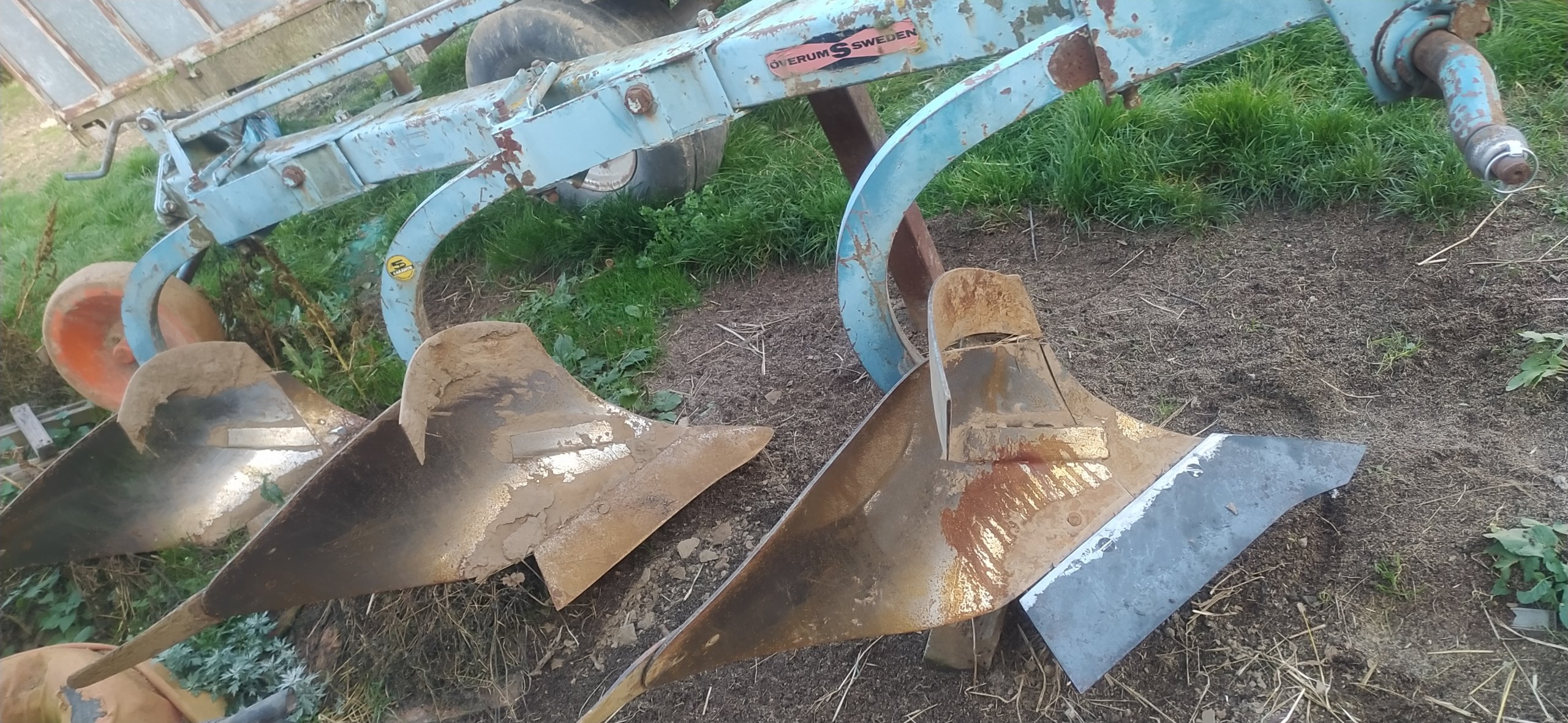

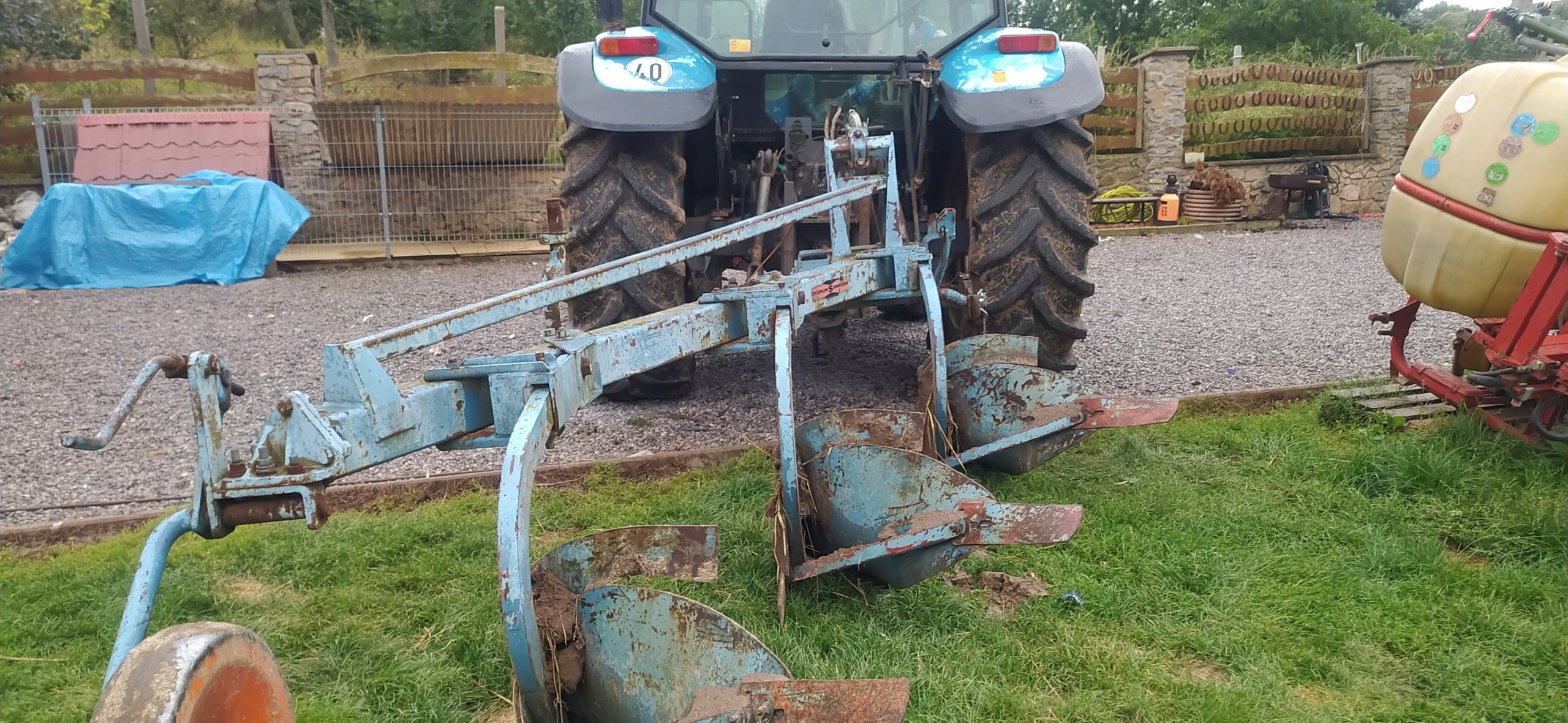

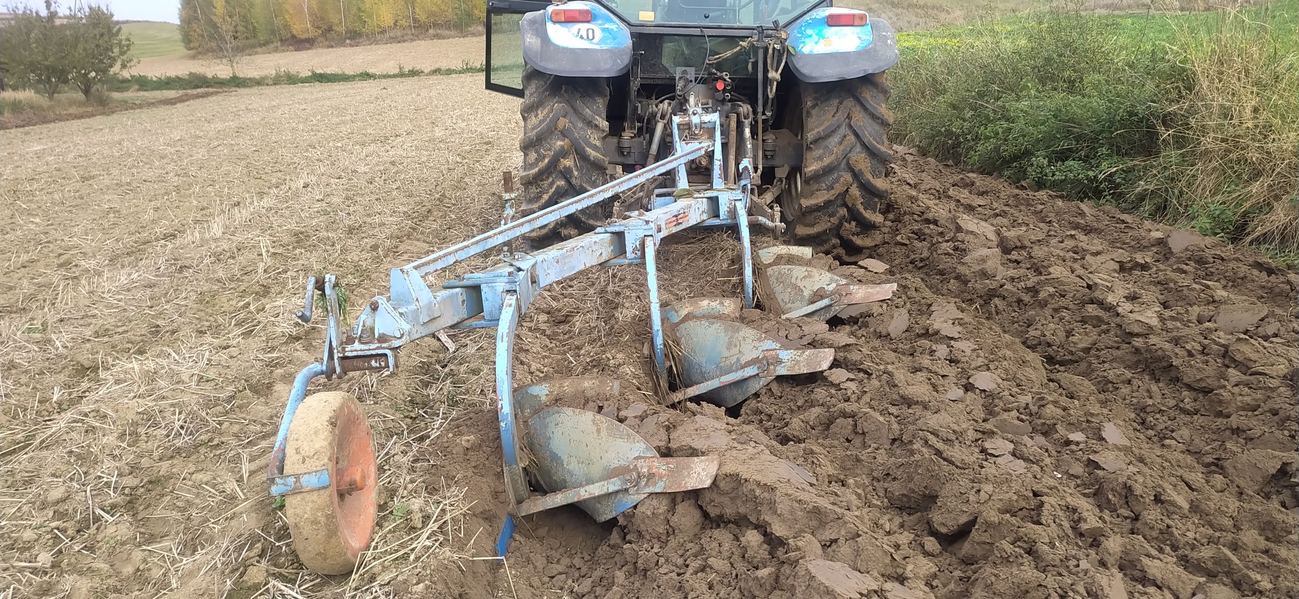

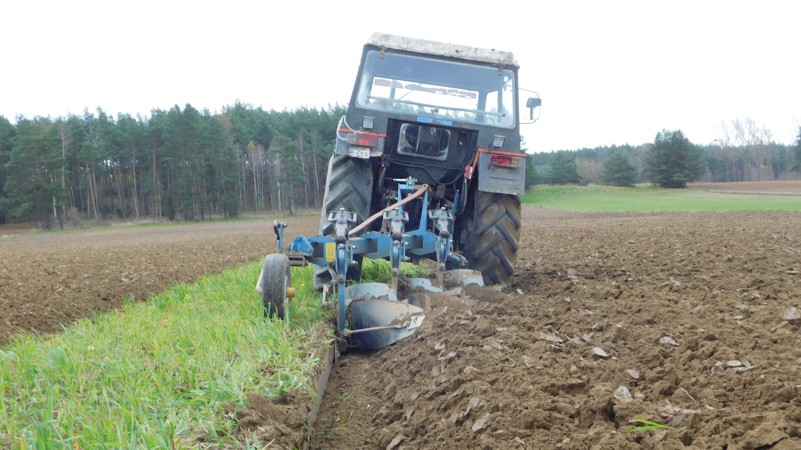

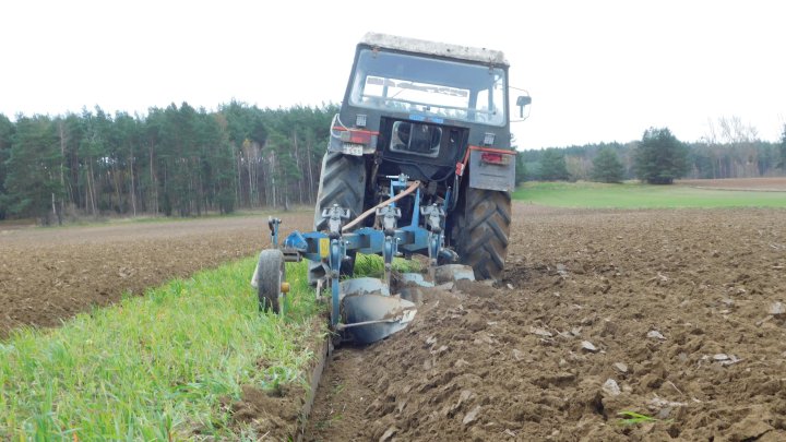

WitekRolnik 3926 Opublikowano 14 Listopada 2022 (edytowane) @manieks120 To niestety nie mam pojęcia czemu u Ciebie tak się dzieje, możesz jeszcze faktycznie spróbować kupić tą piętkę do płozy i ją po prostu przyspawać i myślę, że powinno być o wiele lepiej bo już innej opcji to ja nie widzę, ewentualnie może ta zmiana na inne lemiesze po prostu psuje efekt Moim zdaniem zwężenie go do 16 cali to nic Ci to nie da bo przecież też będzie uciekał w stronę niezaoranego bez względu na to jaką byś szerokość nie ustawił, jeśli ciągnik całkowicie wykluczasz to moim zdaniem tu jest ewidentnie w pługu coś skopane, nawet nieduży detal a będzie psuło całą zabawę. Zobacz tu na tych fotkach jak się przyjrzysz to widać jak ta piętka napiera na caliznę i przez to pług utrzymuje się w swojej odpowiedniej pozycji, fotki z tamtego roku i tak samo jak w 912 tak i w Zetorze są luźne odciągi. Edytowane 14 Listopada 2022 przez WitekRolnik Odnośnik do komentarza https://www.agrofoto.pl/forum/gallery/image/821051-ursus-912-i-overum-b387/page/2/#findComment-3000712

manieks120 265 Opublikowano 14 Listopada 2022 @WitekRolnik Ciągnik wykluczam bo przy poprzednim było to samo. Dziwią mnie dwie rzeczy, jedna to, że faktycznie u ciebie widać napieranie płozy na bruzdę a u mnie mimo, że on ucieka to bruzda się zasypuje i nie ma takiej kształtnej ścianki bruzdowej, więc spróbuje jeszcze przyspawać piętkę. Kolejna sprawa, że jeżeli oba nasze pługi są ustawione na 3x45 to zobacz, że u ciebie drugi karpus patrzy centalnie na lewą stronę koziołka łącznika centralnego a u mnie jest dużo dalej, tak jakby był za szeroko ustawiony. Dałbyś radę zmierzyć odstęp między czubkiem lemiesza a płozą? Bo u ciebie jest skibka za skibką a u mnie ogrom miejsca @songo Dokładnie tak samo myślę, zmiana szerokości na 16 wykluczy za krótkie lemiesze a będzie trawała raptem 20-30min @robi57362 Płozy i tak są grube bo założone nówki, oryginalne miały 10mm a założyłem zamiennik 12mm @izydor6280 Dokładnie lemiesze od atlasa są 16calowe, jeżeli dalej nic nie pomoże to kupię oryginalne na 18cali. Belką już jeździłem we wszystkie strony ale jeżeli ustawię pług idealnie końcówką lemiesza pierwszego korpusu idealnie w lini koła jadącego w bruździe, belkę ustawię tak żeby wszystko szło w osi, to w polu po opuszczeniu pługa ramiona odchylają się maksymalnie w stronę nie oranego, pierwsza skiba bierze metr, zaczyna garnąć bo nie może tego przerobić i wali rów bo nie może dorzucić. Już nie mówiąc o tym, że nie można się uciągnąć 1 Odnośnik do komentarza https://www.agrofoto.pl/forum/gallery/image/821051-ursus-912-i-overum-b387/page/2/#findComment-3000829

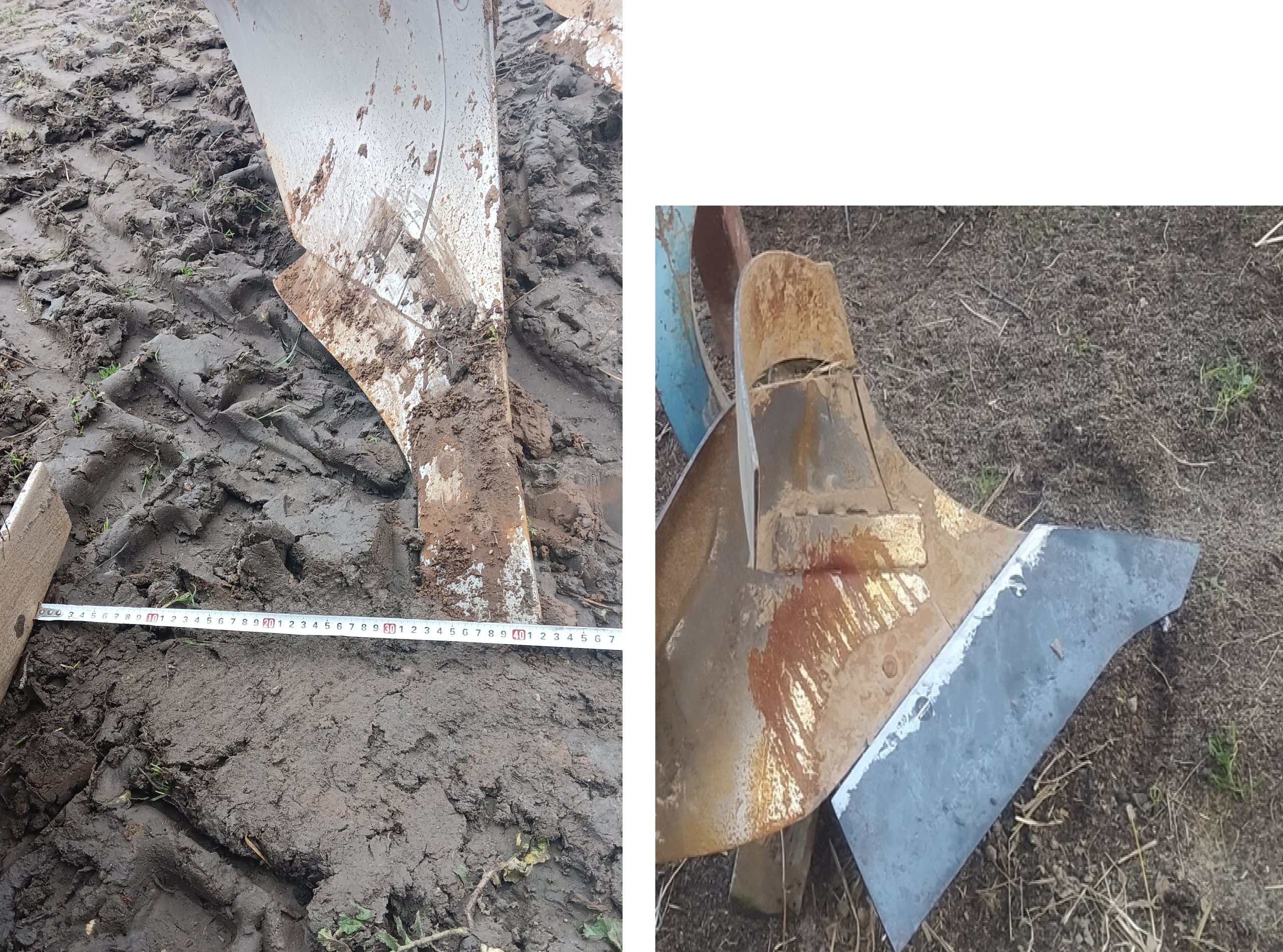

WitekRolnik 3926 Opublikowano 15 Listopada 2022 @manieks120 Jeśli chodzi o szerokość przestrzeni między czubkiem dłuta, a płozą poprzedniego korpusa to wynosi ona ok 43 cm więc pług tak jak zgodnie z wszelkimi schematami jest rozstawiony na 3x45cm, a rozstaw korpusów u mnie wynosi 80 cm. Odnośnik do komentarza https://www.agrofoto.pl/forum/gallery/image/821051-ursus-912-i-overum-b387/page/2/#findComment-3000850

manieks120 265 Opublikowano 17 Listopada 2022 @WitekRolnik To w moim jak ustawię 45cm to między płozą a czubkiem lemiesza mam 47cm. @robi57362 Może jutro uda mi się zrobić zdjęcie jak wyglądają kąty @daron64 Niestety może tak być, że wszystko ma po trochu wpływ na efekt końcowy 1 Odnośnik do komentarza https://www.agrofoto.pl/forum/gallery/image/821051-ursus-912-i-overum-b387/page/2/#findComment-3001580
WitekRolnik 3926 Opublikowano 17 Listopada 2022 @manieks120 U Ciebie jest inny lemiesz więc +/- te kilka cm może uciec w jedną albo drugą stronę ale z drugiej strony patrząc u Ciebie jest te uciekanie w stronę niezaoranego to już grubo ponad 50 cm na skibę się zrobi, więc różnica robi się zdecydowanie za duża. Moim zdaniem jeśli kąty pługa są odpowiednie to jedyny ratunek w pięcie płozy innego wyjścia to ja już tu nie widzę Odnośnik do komentarza https://www.agrofoto.pl/forum/gallery/image/821051-ursus-912-i-overum-b387/page/2/#findComment-3001582

WitekRolnik 3926 Opublikowano 18 Listopada 2022 10 godzin temu, manieks120 napisał: @WitekRolnik No tak , lemiesz bierze +- 41cm, nie podcina około 9cm więc usuwa go w bok i wtedy to już nie podcina naprawdę dużo No u mnie też teoretycznie na kilka cm lemiesza brakuje ale przecież nie dzieje się tak jak u Ciebie. Tak przyglądając się Twojemu pługowi zauważyłem jeszcze różnicę w płaszczyźnie dłuto pierś, a u Ciebie lemiesz pierś, lewe zdjęcie robiłem podczas pomiaru, a prawe Twój pług, z tej perspektywy ciężko idealnie porównać, ale różnicę widać gołym okiem i myślę, że to też na pewno ma jakiś wpływ na te zawirowania. Odnośnik do komentarza https://www.agrofoto.pl/forum/gallery/image/821051-ursus-912-i-overum-b387/page/2/#findComment-3001697
